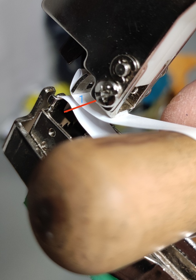

И тя е от типа на руснака с по-извития палец и насрещник с голяма цепка по средата в която влиза палеца.

Твоята оставя ли парчета след всеки срез?
На руския клип машинката е почти като моята, но палеца който хваща лентата е по-извит и дълбок и държи горния край на лентата след ножа и затова няма парче.

Хмм, не съм при машинката, но клипчето да не иска да ми каже, че ножа стърчи прекалено и реже и моя номер 1, а всъщност да не трябва да стига до него ?

Чакай да те открехна, виж картинката, ножа минава по червената линия и след среза парчето, отбелязано с 1 няма как да го няма.
Само да не се включат сега колеги да викат, че няма отпадък че тогава
