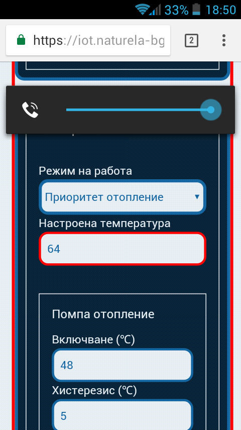

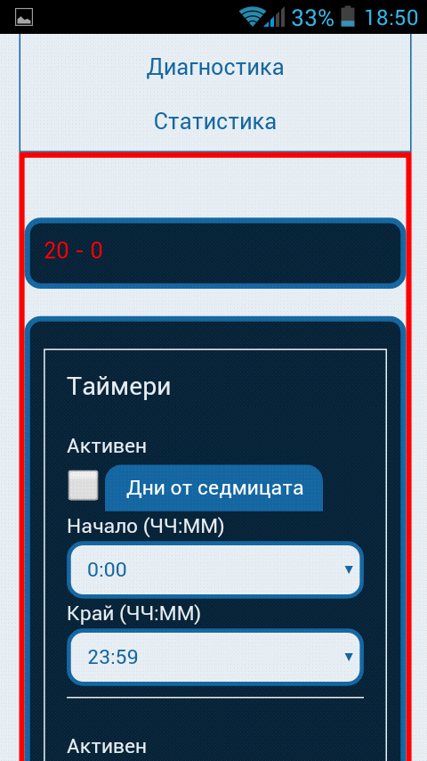

от perdeee
нед яну 14, 2018 6:53 pm
Форум: Отопление
Тема: НАТУРЕЛА
Отговори: 1304
Преглеждания: 356141
За това става въпрос.
от perdeee
нед яну 14, 2018 5:16 pm
Форум: Отопление
Тема: НАТУРЕЛА
Отговори: 1304
Влизам си безпроблемно в устройството и мога да си промрням абсолютно всички настройки без помпата,само на нея ми изписва тази грешка когато се опитам да променя температурата и това само през интернет,директно от дисплея на управлението го няма този проблем.

нед яну 14, 2018 11:44 am
Форум: Отопление
Тема: НАТУРЕЛА
Отговори: 1304
Здравейте със Натурела с Wi-Fi модул съм и от месец насам не мога да променям температурата на включване на помпата,при всеки опит ми изписва 20-0, звънях в Натурела но не получих смислен отговор за проблема та се чудя само при мен ли е така и от какво може да е?
