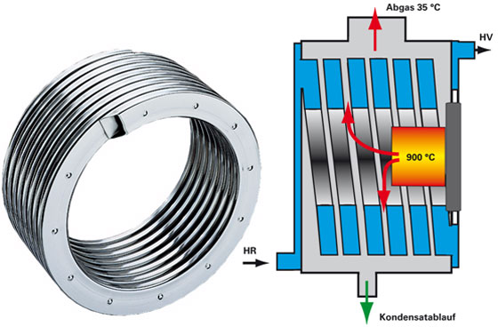

от kok
пон дек 31, 2012 5:37 pm
Форум: Отопление
Тема: Предимства и недостатъци на кондезните газови котли
Отговори: 17
Преглеждания: 17906
сега ми светна лампата :-D ама са много скъпи топлообменниците

пон дек 31, 2012 5:20 pm
Форум: Отопление
Отговори: 17
Преглеждания: 17906
"Това е така, защото кондензния котел използва и топлината отделена при кондензиране на водните пари от изгорелите газове."
гледах ей тази схемичка
ама нещо не вдянах как става
