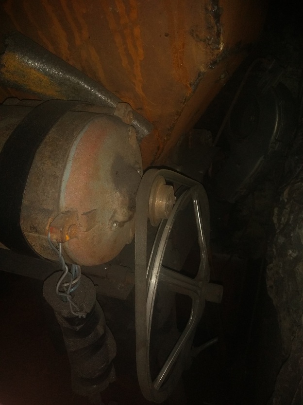

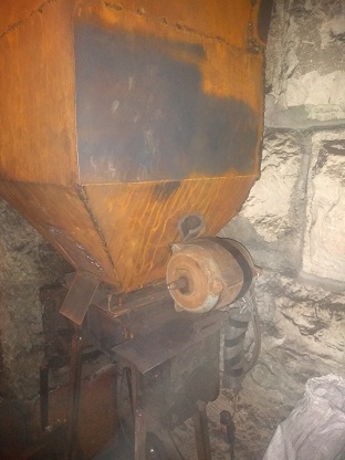

Ето и снимки на Франкенщайна. Грозно, ма работи 24/7 вече две зими.

Благодаря, така е. Пробвах с кратки чести подавания и има ефект. Но си прав за мощноста, пада драстично. но много ме дразни шлаката която се образува. Има ли начин да се избегне или поне да понамалее шлаката? За да не се образува шлака, трябва добро аериране. За да стане добро аерирането, пластта от...

А баш. Контролер ползвам на Натурела. Вентилатор от пералня с сушилня.мотор от пералня Роса. Един метър шнес, тръба за шнека. Редуктор от вторични къв намериш но с колкото може по голямо предавателно число. Задължително поне 4 ходов Котел и ЗААДЪЛЖИТЕЛНО ОТДЕЛНО ОТ КЪЩАТА КОТЕЛНО,щото с пепелта е го...
