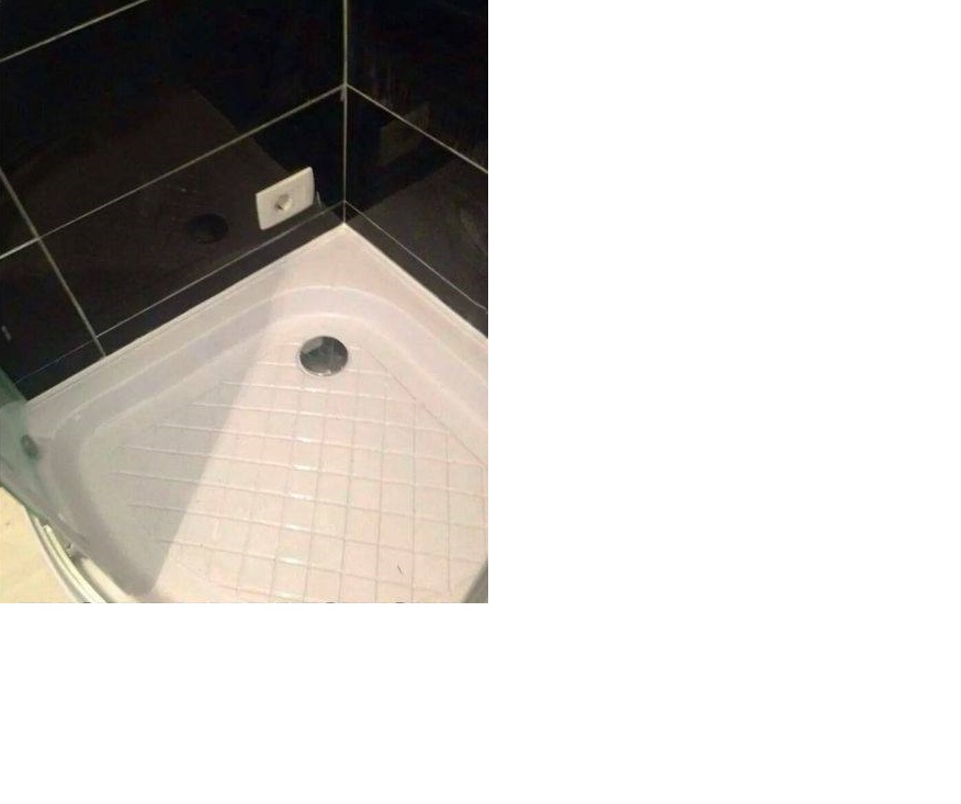

За тези контакти - не съм ги отписал и още на предната страница съм описал евентуални случаи, където са оправдани. http://forum.napravisam.bg/forum/viewtopic.php?f=11&t=680&start=640#p617360 С някои условности, разбира се. :-D Както казах и преди - за такава цена от около 250 лева за контакт е икон...
