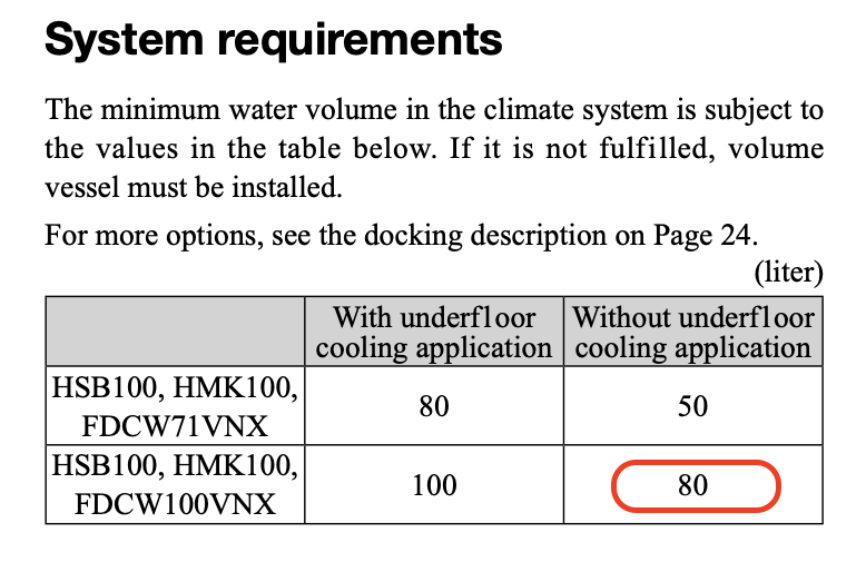

ср яну 07, 2026 6:43 pmТрифон П.Трифонов написа:
ср яну 07, 2026 1:35 pmstoyansbg написа:
..., при обема на водата в моята инсталация...
А той какъв е?
Обема само на тръбите в подовото е 102 литра (970 метра с 12мм вътрешен диаметър). Според инструкциите, в моя случай, над 80 литра в системата не е необходим буферен съд.
Screenshot 2026-01-07 at 6.53.18 PM.png (76.75 KиБ) Видяна 630 пъти
