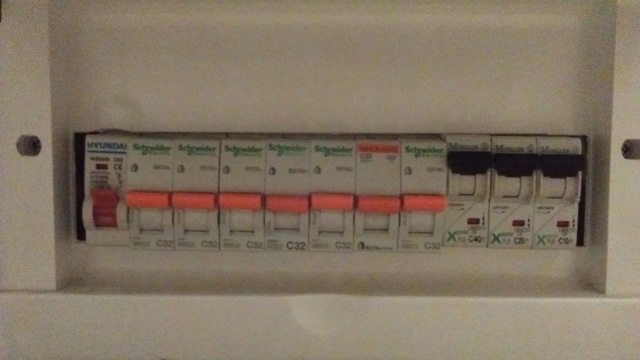

E, няма как да снимам таблото отзад - то е в ниша в стената.
ЧЕЗ мериха пред, след, във... всичко било в рамките на нормалното. Поне десет пъти сме се обаждали на аварийна. Мерено е при включен мощен консуматор - бойлера - кляка напрежението на на електромера - от 230 на 221. Това нормално ли е?
