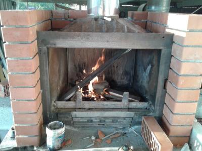

Продължавам с развитието. Запълних празнината между чугуна и тухлите с перлит. Иззидах хоризонталния ред тухли като в тях съм вградил 3 арматури Ф12. Отгоре залепих 2 слоя гипсфазер. Изолацията е много добра, защото дори след 2 часа силно горене , външно всичко е студено. Изолирах комина с 3см вата ...

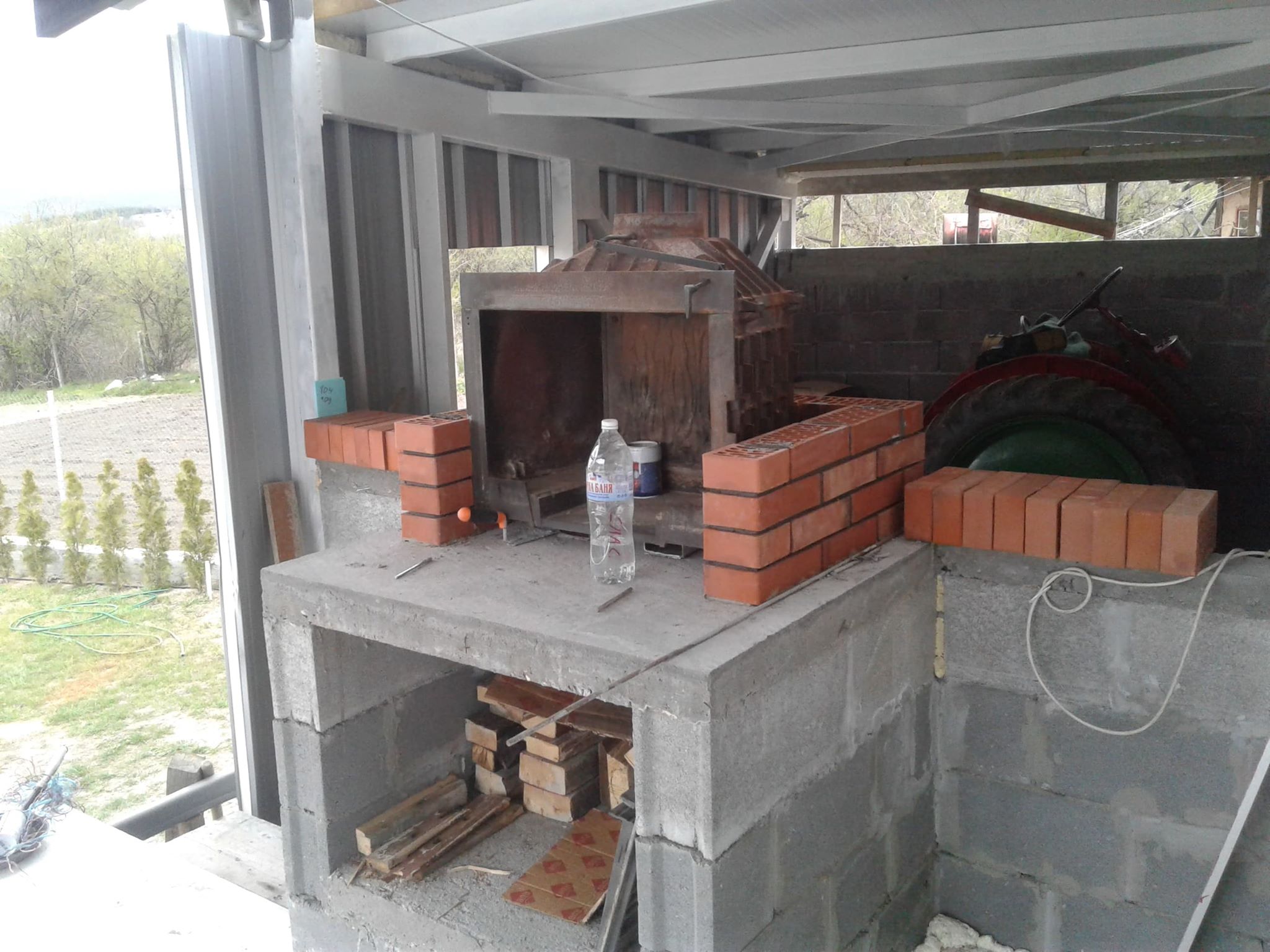

Взех стара чугунена камина (150кг).
Сега докарах хубави червени тухли и ще иззидам около нея.
Мисля да запълня между тухлите и чугуна с перлит.

Продължавам да търся, а хубавото време ускори нещата и излях "кота 0" за BBQ-то. bbq.jpg Намерих тези отворени огнища за вграждане https://kamini1.com/wp-content/uploads/2017/05/%D0%9E%D1%82%D0%B2%D0%BE%D1%80%D0%B5%D0%BD%D0%B8-%D0%BE%D0%B3%D0%BD%D0%B8%D1%89%D0%B0.jpg но се оказа, че вече не ги произ...
