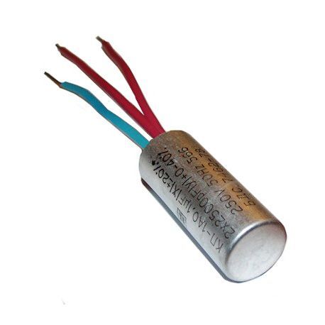

Ами то няма как да го объркаш - двата крайни електрода между фаза и нула и средния който винаги е друг цвят към земята .Кондензатора е от то
New Picture (11).jpg (15.96 KиБ) Видяна 3438 пъти
зи тип :

[img] 20170105_160206.jpg [/img] .... кондензатора прхвърля фаза към третия електрод! Ако този трети електрод (респективно корпуса на пералнята) е свързан към нула в контакта, няма как да прехвърля фаза - ще пада бушона. Значи трябва да си провериш първо контакта! Така е... затова се чудя и аз какво...

Току що проверих разклонителя - нулата и земята са накъсо. Когато пералнята е захранена към двата електрода на кондензатора се подават нулата и съответно фазата. На средния електрод на кондензатора фазомера светва макар и по-слабо отколкото на фазата дори без да е вързан към корпуса на пералнята. Къ...

Стар панелен блок - предполагам в контактите нулата и земята са накъсо.При другите ел уреди например печка корпуса не свети.Но интересното е че дори и да идва по двужилен кабел и нямам земя, кондензатора прхвърля фаза към третия електрод!

Колеги след ремонт на един електромотор на стара пералня Горение забелязах че при проверка с фазомера корпуса на пералнатя е офазен (фазомера свети).Установих наличието на един филтров кондензатор(0,1uF + 2x2700pF) с три електрода като крайните му са включени на фаза и нула а средния към корпус (зем...
