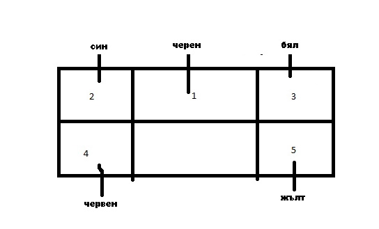

Най-после намерих време и кураж да пробвам. По схемата и указанията на chano - тръгва, сменя посоката, но не и оборотите. В двете посоки върти бавно и немощно (съвсем леко притискане на шайбата с ръка го спира), а и бързо загрява. Има ли значение кои клеми на кондензатора ползвам? Преди да го демонт...

hidrazin написа:И како ще правиш с тях - ракия , на прасетата или оцет?Ще пробвам с вино, пък каквото излезе. Всяка година изхвърлям по 4-5 чувала ситнежи и ми е жал.
Разкрих цвета на кабелите под кожуха на мотора. Май тия си слагат каквито имат
ето ги на база номерацията на chano3891

Благодаря ви още веднъж. не ми е спешно, така че ще видя кабелите вътре и ще пиша.
Колкото до мощността, надявам се да е достатъчна. Ще измисля някакъв вал с нещо като ножове и като набере обороти ще му метам ябълки
А и шайбата на режещия вал ще е доста по-голяма.

бели са тия навън, които излизат от буксата. Не допрочетох какво ме питате. Съжалявам. Утре ще опитам да видя вътрешните

благодаря ви много
да, всички кабели са бели. ще пробвам по схемата, дано не направя някоя беля
а, на тези вътре в двигателя не съм им видял цвета, утре ще опитам да ги видя
