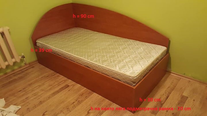

от plamen6703 » нед ное 26, 2017 9:29 pm
Не приемай написаното като критика!
Направил си легла, които сигурно са здрави и вършат работа, но с тоя кант и облицовка от ламиниран паркет пасват като на генерал Марин орден "Стара планина" :wink: :partyman:

от plamen6703 » нед ное 26, 2017 8:46 pm
Показвал си ги тия легла!
В този вид са добри за квартира под наем или за селски дом обитаван от възрастни хора.

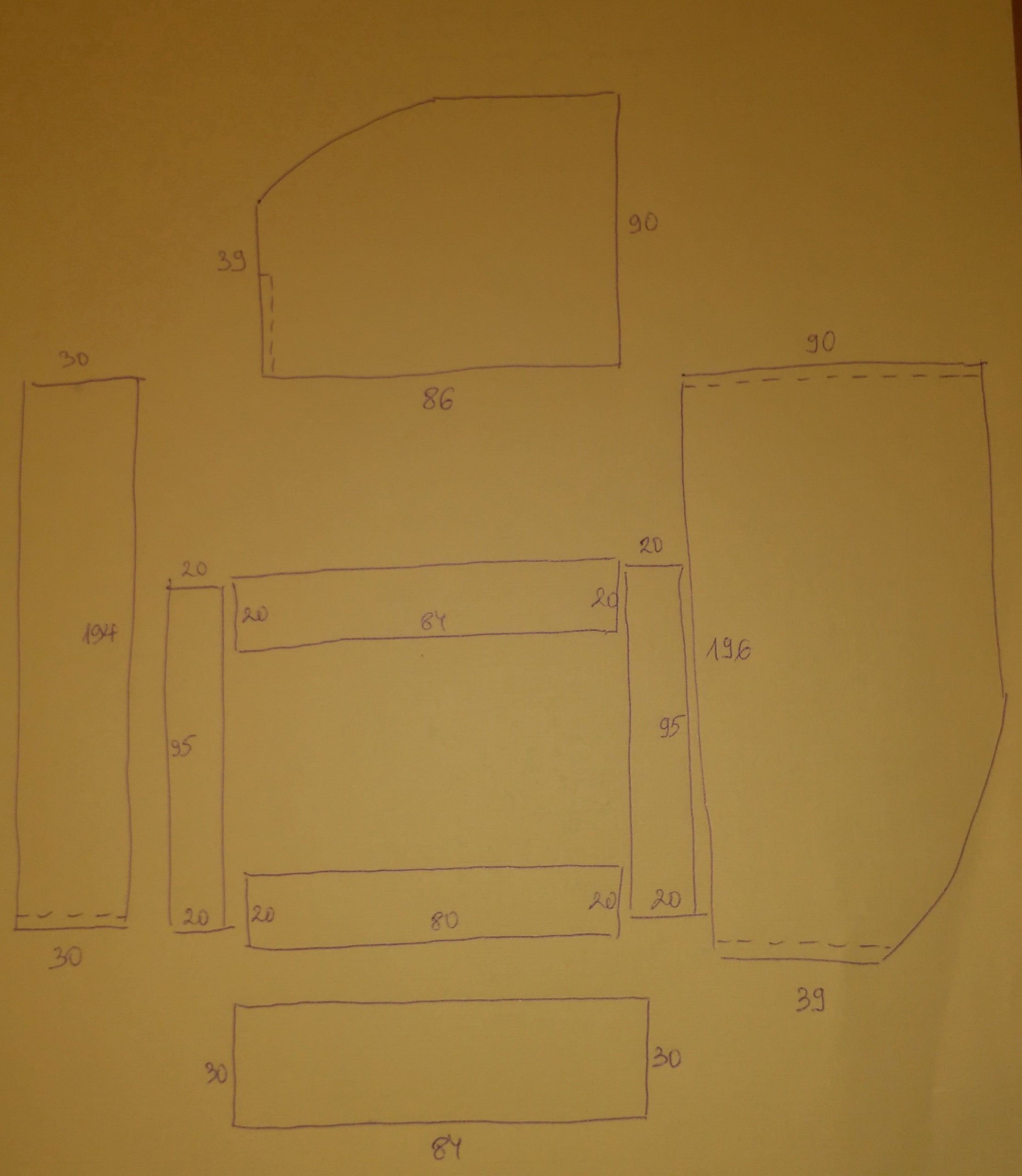

от miliad » нед ное 26, 2017 2:03 pm
Конструкцията е грешна. Оразмеряването е грешно, размерите са грешни.
Продължавай с проектирането.
Мисли в мм.
В някои фирми се предлага услугата: изготвяне на проект и разкрой- цена 20 лв/м2.

Имам нужда от съвети относно направа на обикновено детско легло, с повдигащ механизъм.
Преди няколко месеца един познат ми обеща да ми направи детското легло. Купих матрак и подматрачна рамка, но се оказа че моят познат така и няма да намери време за леглото. Потърсих фирми, които се занимават с поръчкови мебели, но те ми обявиха цени от над 250 лв., което ми се струва доста в предвид че съм дал толкова и за матрака. Остана алтернативата да си поръчам сам плоскостите и да си го сглобя, все пак не е космически кораб. Набелязах 2-3 фирми за разкрой и обкантване във Варна. Леглото трябва да представлява нещо като снимката по-долу. Подматрачната рамка е 82Х190, матрака малко стърчи от нея. Прикачил съм и схема на частите, която е много далеч от професионална, но дава основна представа какво трябва да бъде. Въпросите ми са: оразмеряването правилно ли е, ако има грешки, може ли някой да помогне да ги поправим? Обкантването да бъде ли с дебел кант? Спалнята, която ползваме в момента е с тънък и не е мръднала 10 г. Да се занимавам ли с този "конструктор за сглобяване" или да отивам при професионалисти? Всякаква помощ е добре дошла. :)
