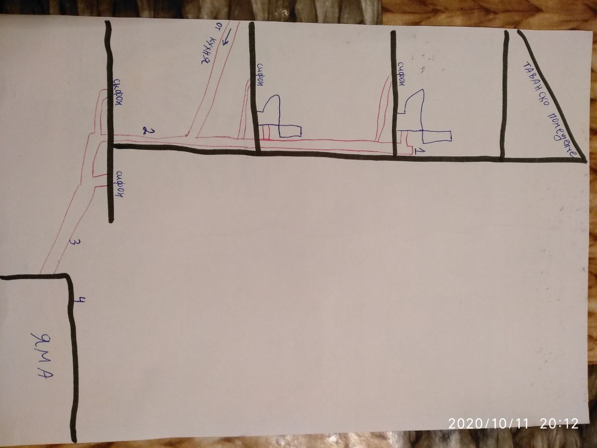

Здравейте, полека лека завършвам строежа на къщата, довършителните работи по която прави баща ми, който за зла участ се спомина. Чувал съм го да говори за отдушник на ямата,който щял да стига до покрива,но не разбрах от къде ще започва. Моля за съвет от къде да изведа отдушник за ямата.
Прилагам ръчно правена скица,на която за улеснение съм сложил цифри 1,2,3,и 4 на местата коѝто ми се струват подходящи за целта. Вс
якакви съвети ще са ми много полезни.

Отдушникът на септичната яма служи, за да не ти връща гадни миризми в къщата. Защото когато е херметически затворена при ферментацията на отпадъците се отделят газове, които могат да се върнат през канализацията. Направи си отдушника да е извън къщата не е необходимо да е в къщата, а иначе колкото е по-близо тръбата до септичната яма толкова по-добре. Това е все едно правиш комин. При комина по-топлите газове излизат през тръбата чиито отвор се намира най-високо къщата също е час от тръбата, тоест ако отдушника не ти е над върха на къщата има вероятност през канализацията да ти връща гадни миризми. Не вързвай този отдушник към някой комин, защото газовете, които се отделят са лесно запалими да не си запалиш къщата. Между другото можеш с компресор да си го събираш тези газове в някоя бутилка и да си го ползваш като био газ за горене, но трябва ямата ти да е херметически затворена.
Страшно ти благодаря. Извън къщата мислех да го прекарам покрай улука и чак до горе под стряхата да завършва с кривка или да има някаква мрежичка. Понеже тръбите са заровени с пръст ,за по-лесно може ли да пробия дупка от горе на шахтата и от там да издигна тръба до покрива? А за още по-лесно понеже не се затваря херметически,има просто бетонен капак,да разбирам ли, че може и без отдушник?
MamaMy - майстор
от 1 вентилация над покрива и с кривка надолу. Сложи и метална мрежа против животни.
Благодаря ти много. Ясно ми е , че всеки си има начин на работа. Ако го направя от 1 трябва да разбия плочата към таванското помещение и после да пробия и дупка в керемидите за да излезе над тях. Според теб от 1 е най- правилно,или най-лесно? Понеже предният съвет до колкото разбрах е от 3. Но ако ще е по-добре от 1, нямам проблем,хващам хилти-то и газ.

Дори да не е херметически затворена пак е добре да има отдушник, защото топлите газове се опитват да се издигнат на най-високо, а студентите да отидат най-ниско като избутват топлите. Ямата е съд, в който има газове, които са топли поради ферментацията а отвън въздухът е студен и ще влезе през отвора на шахтата, а топлите газове от шахтата трябва да отидат някъде най-добрият път за тях е през отдушника или през тръбите в къщата. Ако имаш добре уплътнени сифони добре, но една пролука да имаш и все ще ти Мирела вкъщи. Слагаш отдушник, който е по-висок от къщата и газовете излизат през него, защото както казах топлите газове отиват най-високо.
Tri4ko - помощник
Понеже и при мен това беше най-първото, което забелязах:
Ако е далеч ямата от къщата и няма да пречи - директно си пробиваш дупка отгоре на плочата.
Ако не - най-правилният и лесен вариант е да забиеш отгоре на шахтата една пвц тръба, висока поне 4 метра, диаметър 80-100мм стигат.
Всякакви разклонения или отстояния от шахтата, няма да е добре, или поне няма да е толкова ефективно, отколкото отдушване директно отгоре й, както казаха по-горе - нещо като комин.
