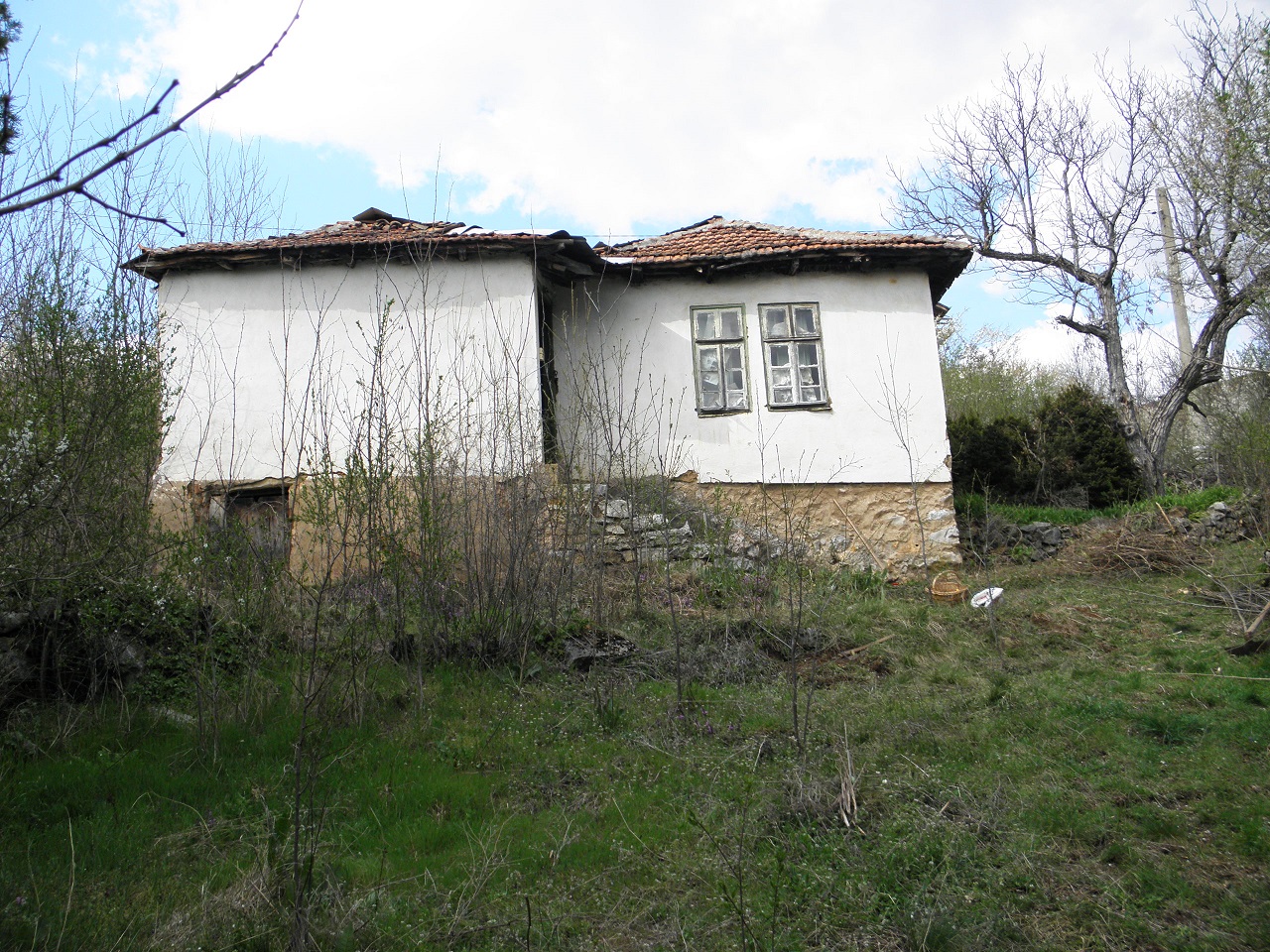

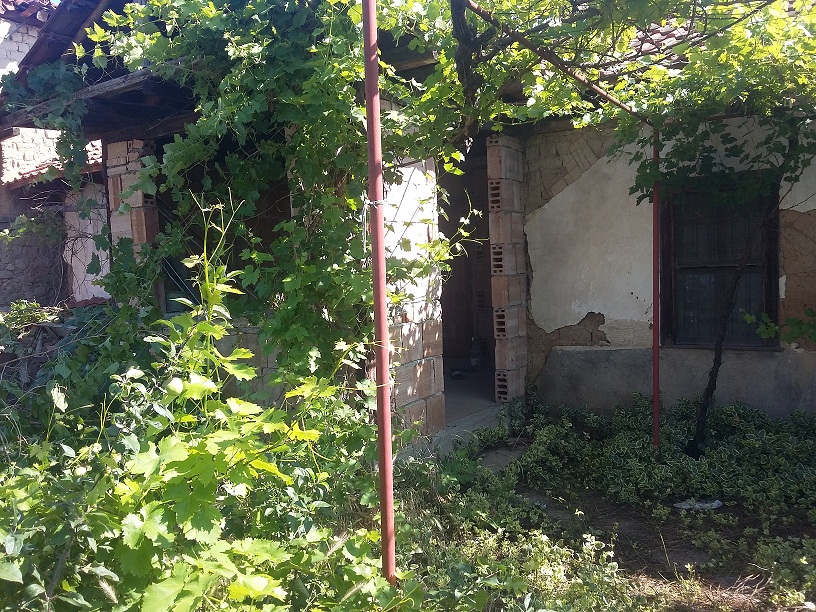

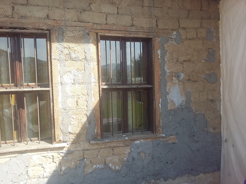

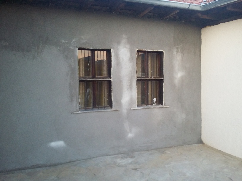

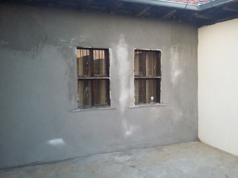

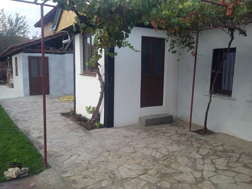

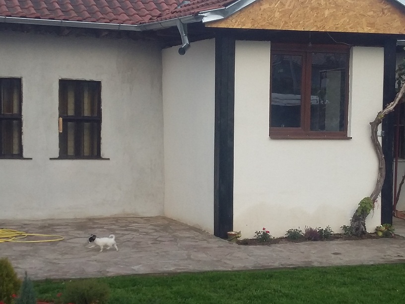

Моля за помощ с идеи. Да не се обяснявам много, за това поствам снимки. Къщата е стабилна, не е за събаряне, покрива е ревизиран преди 7-8 години и не тече. Причина за мероприятието - естетика. А от последната снимка ще разберете защо се захващам.
Гледката е към Централен балкан...

Според мен първо рабица, закована с капачки от бутилки и хоросанова мазилка, после вече е лесно.
mir4oto - специалист
Мисля си, че със сайдинг ще стане по-добре.
jordanil - специалист

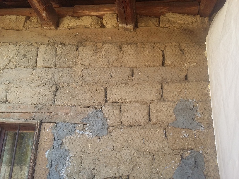

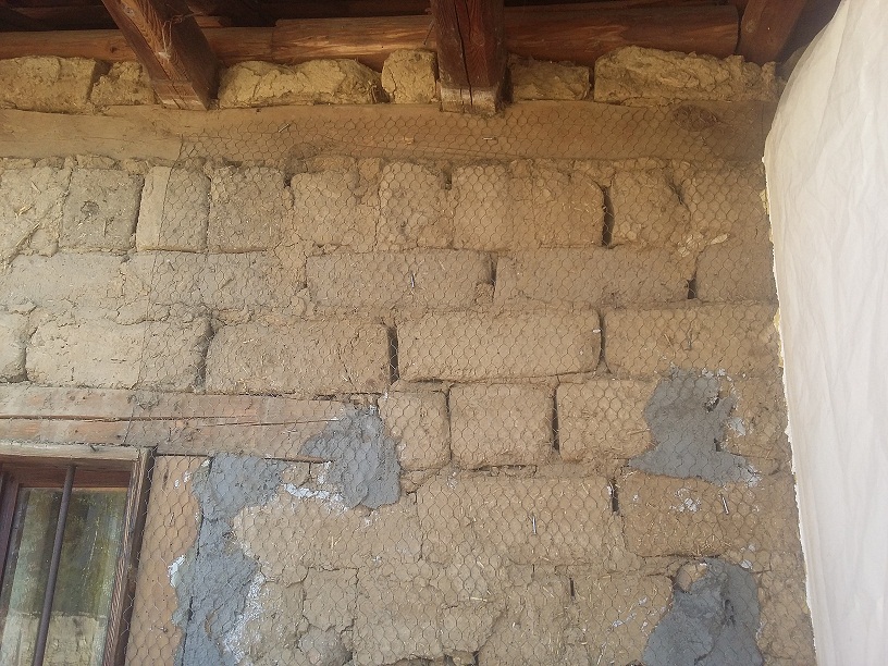

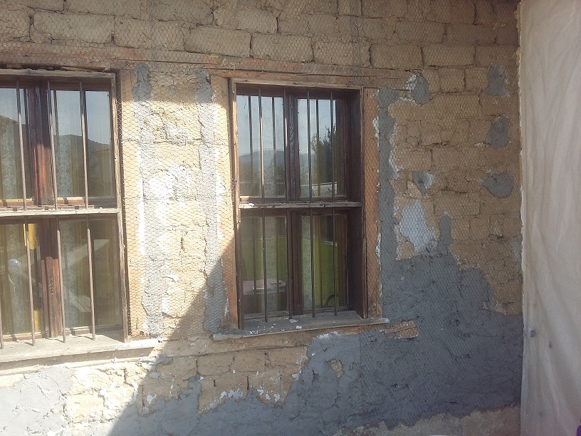

виж как :
сваляш до здрава основа,почистваш,рабица с пирони,капачки и т.н.-добре опъната, и мажеш
toshetozaz - специалист
А възможно ли е да се лепи изолацията дирекно върху кирпича?Или няма такова лепило,което да захване към него?

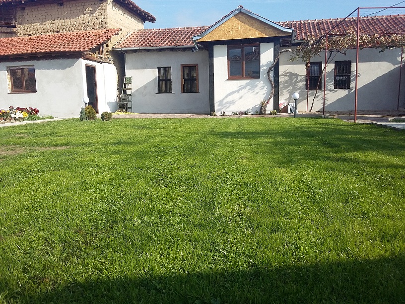

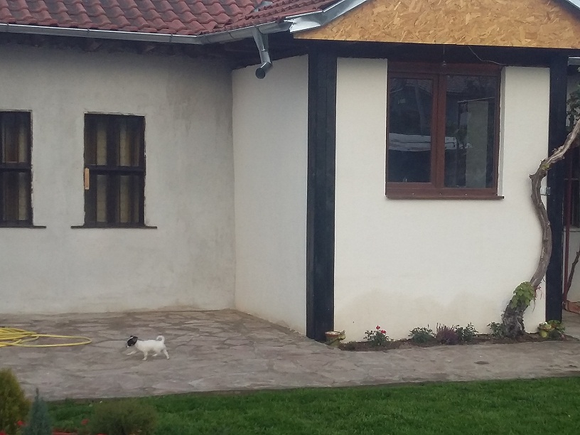

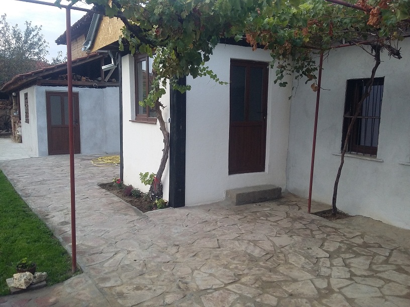

писано е много по темата,но с две думи-не.Основата трябва да е здрава за да се лепи изолация.Наистина става по-бързо ,но ...Като гледам,при теб е същата ситуация,каквато беше при мен.Вземай една тесла и сваляй всичко долу -до здрав кирпич.ПОмиташ го ,измиваш с маркуча за да опада праха, и технологията я написах.Успех.

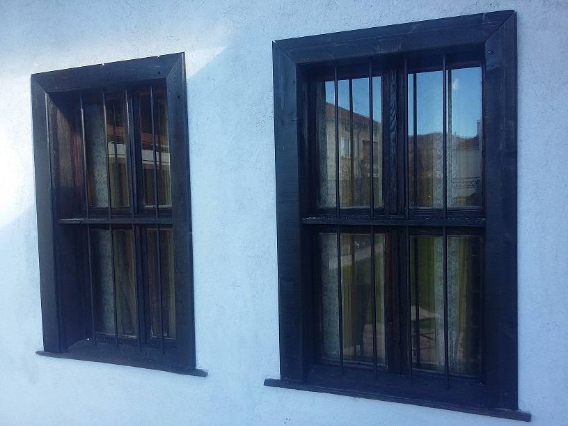

горе долу е това.едно и също място ====
преди и след няколко месеца работа

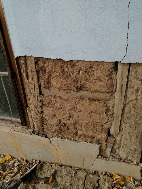

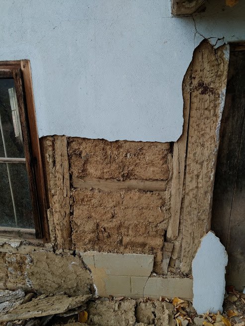

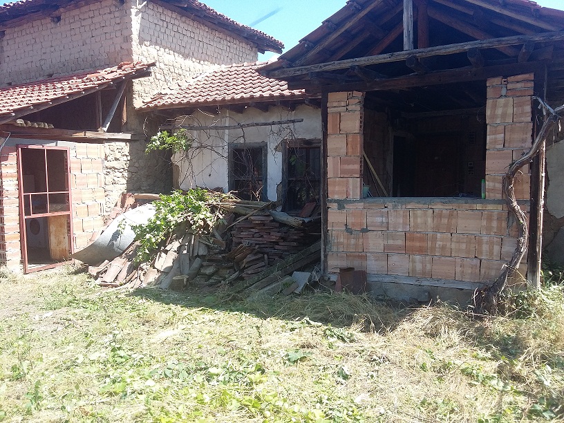

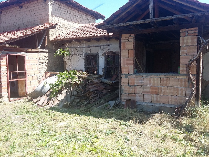

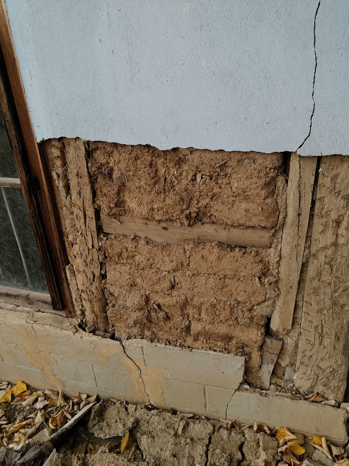

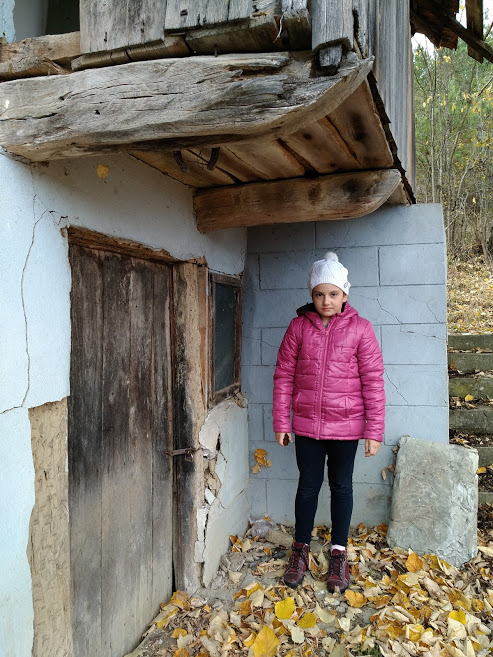

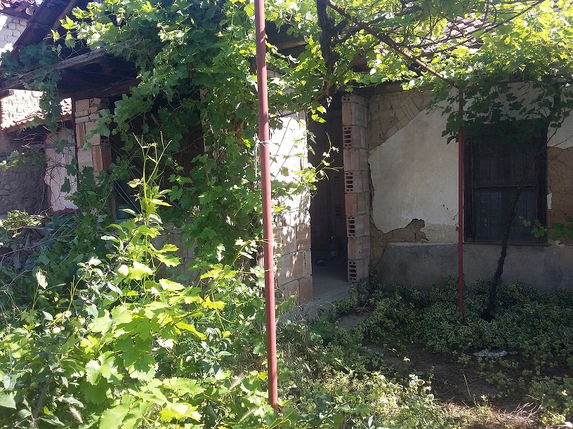

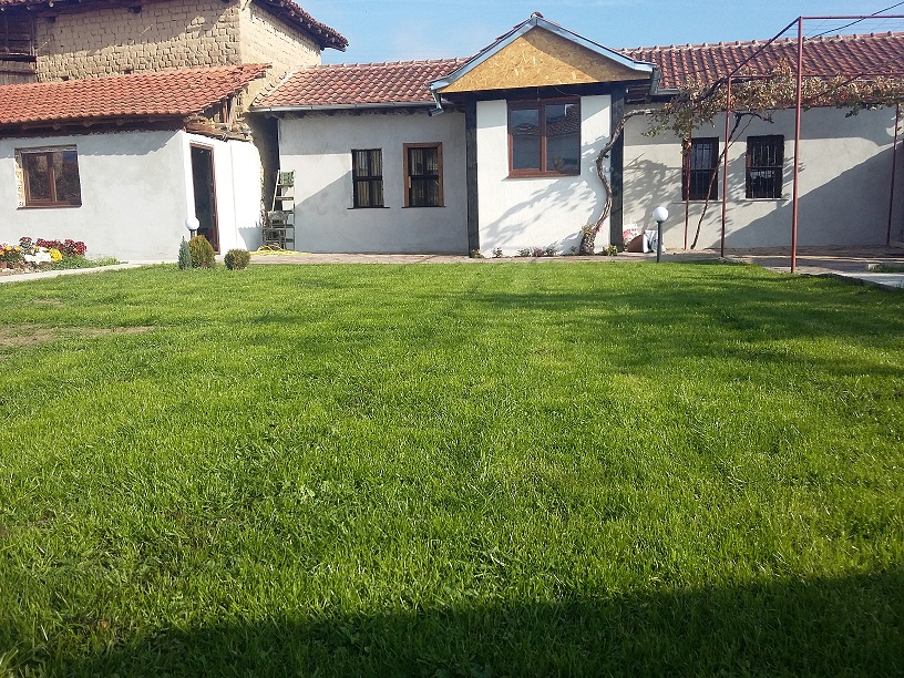

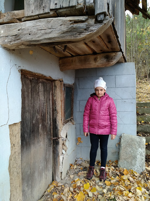

Здравейте, виждам че все пак има хора които се захващат с такава дейност а да знаете някой майстор в района на Годеч който би се захванал с такава замазка? Водих двама човека само като видят че къщата е кирпичена се отказват :cry: Прилагам снимка на къщата, но вече е с изцяло сменен поквир с нои греди и битум, и дограмата също е сменена защото доста вееше. тоест не мога да се откажа сега вече налях доста пари втората снимка е на едната изтумбена стена която е станала такава в следствие на преместена врата но вече поне 100 години са минали от тогава а се държи :-D .
Здравейте. Няма причини да се отказвате.Пресен личен опит с къща плетарка на 142 години в Годеч :) .Ако имате още притеснения , звънне ми -0887 25 78 58.Често съм там.
