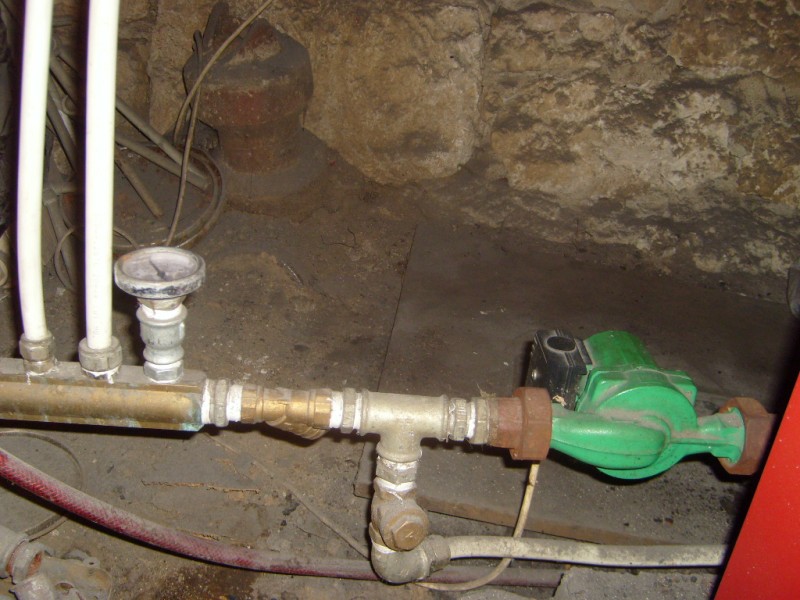

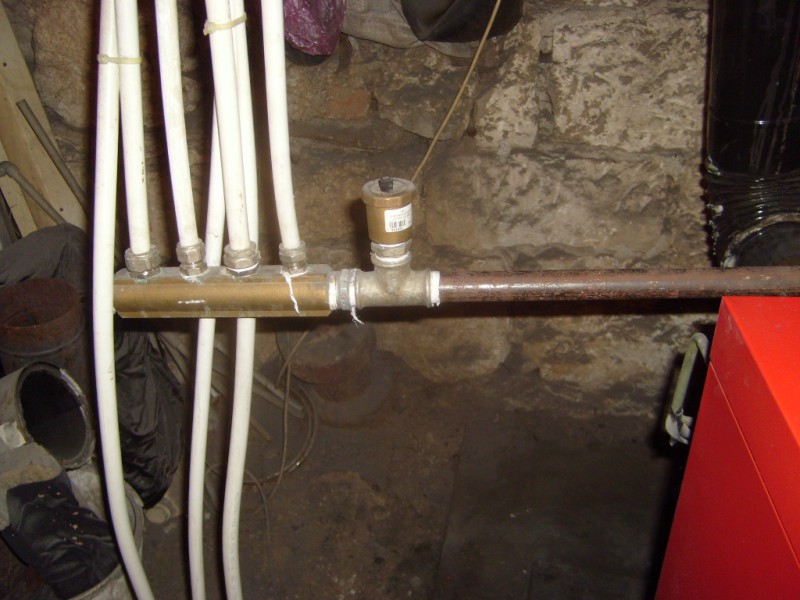

Привет на всички съфорумци .Имам котел марка Виадрус U22D който ми прави много конденз и сажди в комина системата ми е тип отворена .От доста четене в форума разбрах че имам допусната грешка при монтажа трябва да имам четрипътен вентил.въпроса ми е кава роля изпълнява и къде се монтира прилагам и няколко снимки моля за кометар ако имам и други грешки който може да се отстранят

Ползвам домбадски въглища в момента изходящата съм я нагласил на 70 а връщашта ми е около 45 градуса както се вижда и от снимките.стигнох до този извод съдейки от тоя по стар пост:"Post subject:
На 55-60 гр трябва поне да е нагласен термостата , после ако Виадруса е снабден с четирипътен вентил -ще работи като часовник- защото ще му бъде осигурена връщаща вода 60-65 градуса - а по системата нека си пускат колкото искат и 35 може."

Kak да се топли като котела идва слаб за тази инсталация. Може да е от комина, може и да не е. Ако вдигне скоростта на помпата ще падне още температурата на изходящата вода. Ама Капанец - един кран нямаш по тази инсталация мама му стара - да притвориш за да пробваш. Кажи каква мощност е котела и инсталацията, какъв е комина. Ако не достига мощност и сложиш трипътен вентил котелът няма да топли повече, но ще работи по-добре и няма да прави конденз и нагар.

Котела e 24kw отплявам 90 кв 4бр радиатори + бойлер"Дипломат" ,помпата е на най високата степен/3 комина е 15/20 ако не се лъжа около10м висок.Добре ми загряват радиаторите "равномерно"от към мощност мисля че ми е достатъчен нямам проблем колкото градуса му наглася толкова си ги поддържа съответно се усеща и по радиаторите С 3т домбадски изкарвам сезона но ми се струва че трябва да си сложа тоя вентил за да подобря работата на котела .Комина го чистя всяка година Кюнците 1-път в месеца а котела всяка седмица
kapanec
- Мнения: 441
Термореле то го махнах но сега мисля да го сложа пак махнах го защото "беше нагласено да влючва помпата на50 градуса а котела беше нагласен да подържа 60гр и се получаваше такъв момент трудно се разгаряше защото клапата вече е почти затворила когато се влючва а това става за кратко и няма възможност да се разгори сега като го сложа ще наглася котела да подържа 70гр и мисля че ще се получи по добре" а ако имам тоя разпредлителен вентил и си наглася на 85гр ще е още по добре Терморелето(няма да лъжи котела когато се разгаря) иначе съм убеден от необходимоста и ефективноста да има Термореле.Филтъра го чистих есента и нямах бокуци по него по принцип го чистя преди началото на отоплителния сезон
