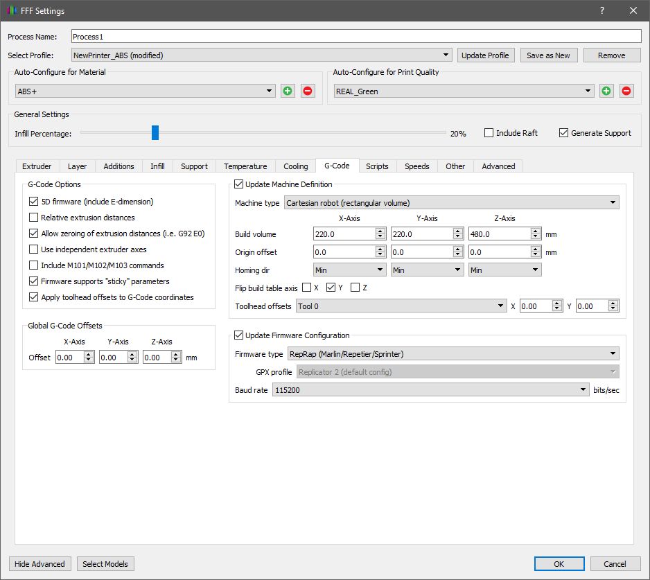

Реших да пробвам слайсера Simplify3D но след настройките и опит за печат се
получава една аномалия. При започване на печат, главата отива в предния ляв ъгъл и толкоз.
Принтера е CoreXY и HOME се намира в задния десен ъгъл на леглото с кординати
Х-200,Y200 Z00 и се изпълнява правилно
С останалите слайсери които съм пробвал като- Cura,Prusa,Slic3R проблеми не е имало.
Пробвах различни варианти но полза никаква.
В приложение давам настройките на машината за информация ако някой който ползва Simplify3D
и има някакви идей или съвети.
Поздрави

а в коя посока са ти хоум суичовете? заден десен?
обикновено програмите започват с G28 и търси хоум суич
хоуминг дирекшън ти казва в коя посока да отива, при макс отива в обратна посока на нулата, т.е. преден ляв ъгъл, ако искаш да отива към нулата задай "мин"
не ти знам точната конфигурация на принтера, но общо взето трябва да уцелиш точната комбинация от настройки в тоя прозорец който си пуснал

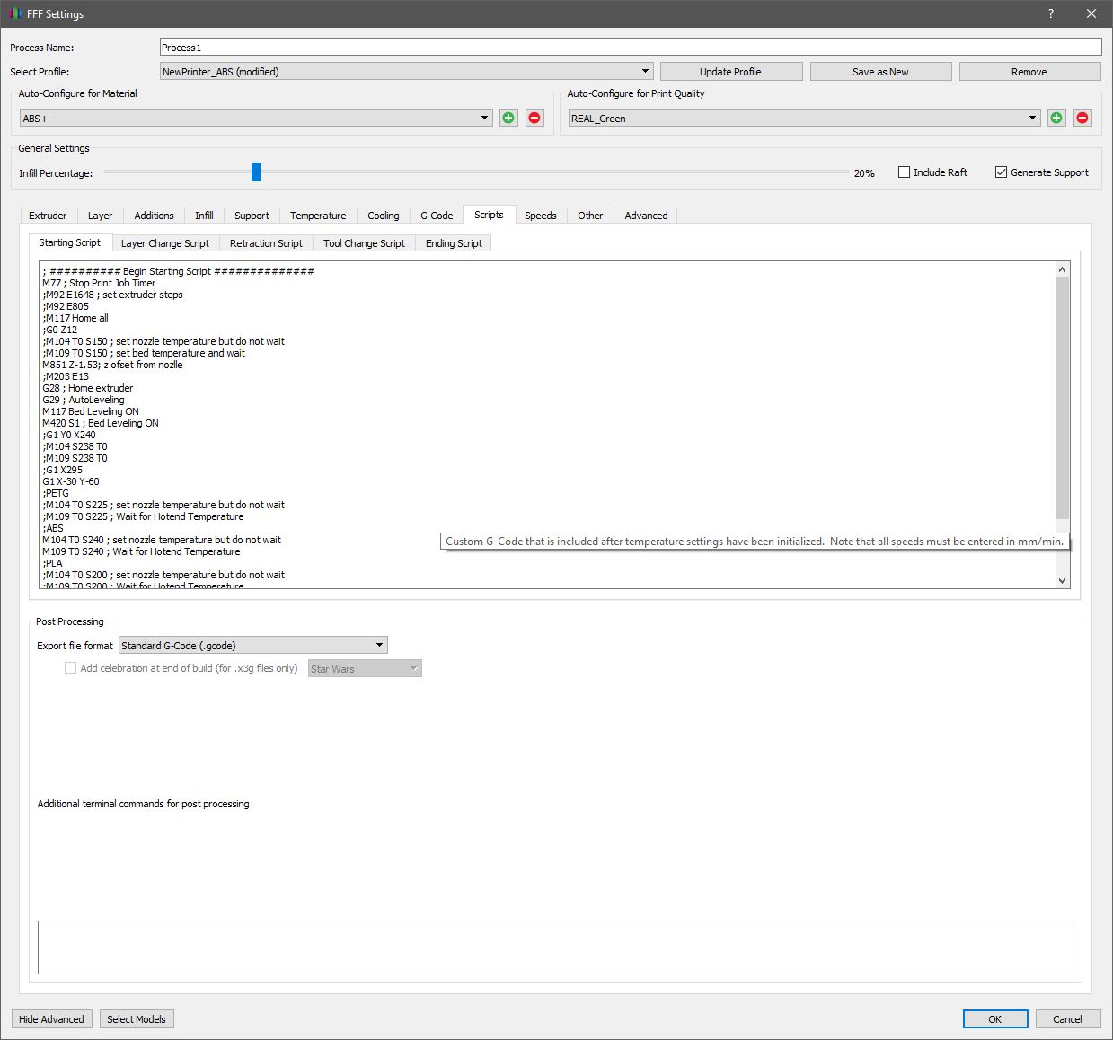

Simplify3D няма опция за добавяне на плъгини... това май се очаква с версия 5 ама кога ще излезе и дали ще има такава екстра не е ясно. В таба/секцията Scripts можеш да си добавяш каквото искаш, като команди и то за различни етапи от самият печат (Start/LayerChange/Retraction/ToolChange/End). Аз лично съм си направил в Starting srcipt позициониране на главата в точки извън леглото но после самата програма отива в първата точка за печат на детайла. Имам и подобна логика в Ending srcipt главата да отиде на определена позиция извън леглото.
Ако си заредил вече готов профил е възможно да има такива G-кодове в Starting script.

Това за START и END кода няма проблем.Там вече мога такива скриптове да му напиша,че ум да му
зайде на принтера :-D

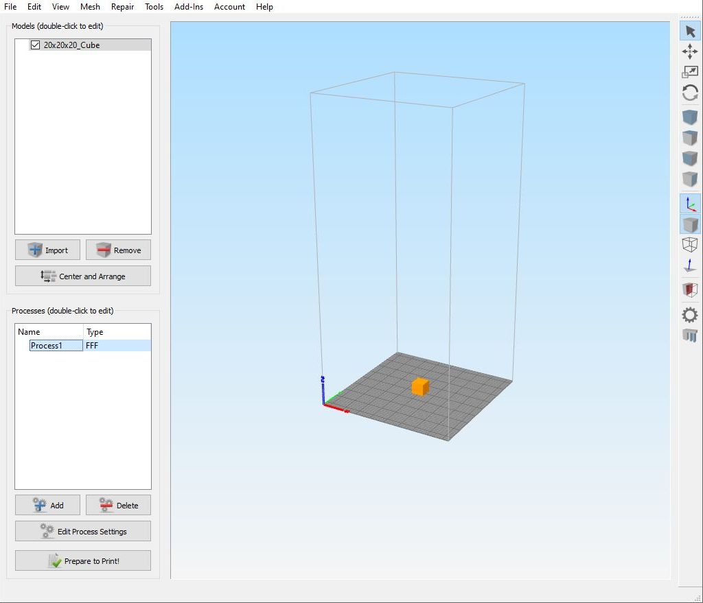

Погледни картинката с леглото и тестовия куб. Там е дадена моята HOME позиция
и до там всичко е нормално.
Но вместо да започне да печати модела главата директно диагонално отива в предния ляв край
на леглото и ми се струва че там си търси нова HOME позиция по XY min.
Програмата не възприема новата зададена HOME позиция откъдето да тръгне печата,въпреки че я отразява правилно.

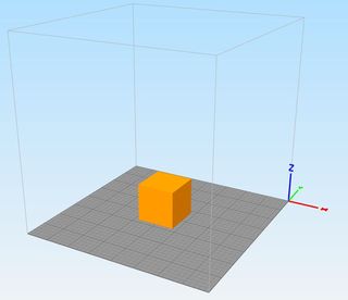

Сега се загледах на снимката с леглото.... много странно ми седи началната позиция. Пробвах няколко пъти но не успях да докарам такава позиция. Не съм попадал на подобен ефект и затова предположих, че има изрично зареден код за такова позициониране.
Ето при мен как е конфигурацията
