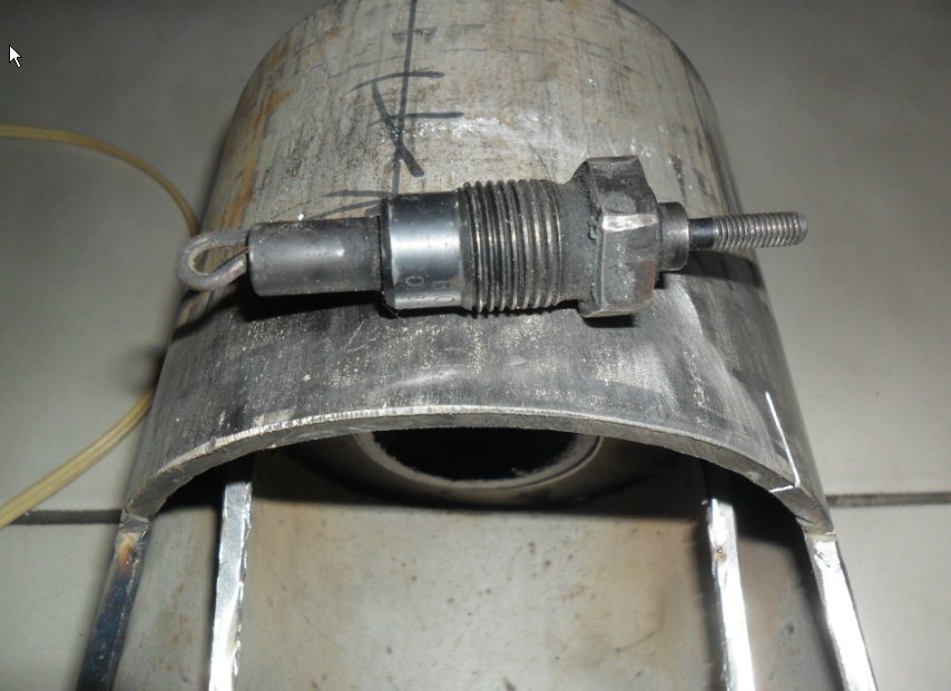

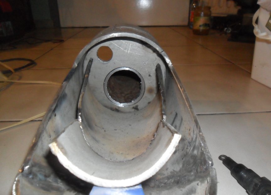

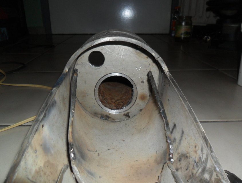

Пробих отвор за подаване на горивото и за фотоклетка
Намерих една свещ,която обаче не знам ,дали е подходяща за запалването и по простата причина ,че човека ,които ми я подари ,каза ,че е търсил по магазините такива ,но никъде не е намерил .Ако някой има идея за запалване в моя случай ,съм готов да приема съвет !

Под отвора на шнека или където има лясто стига да е максимално ниско правиш отвор и ск слагаш истински нагревател за горелки.провери какво има на пазара и прецени кое ще е най удачно в твоя случай.виж на грейко кал е цялата философия с нагревателя.
