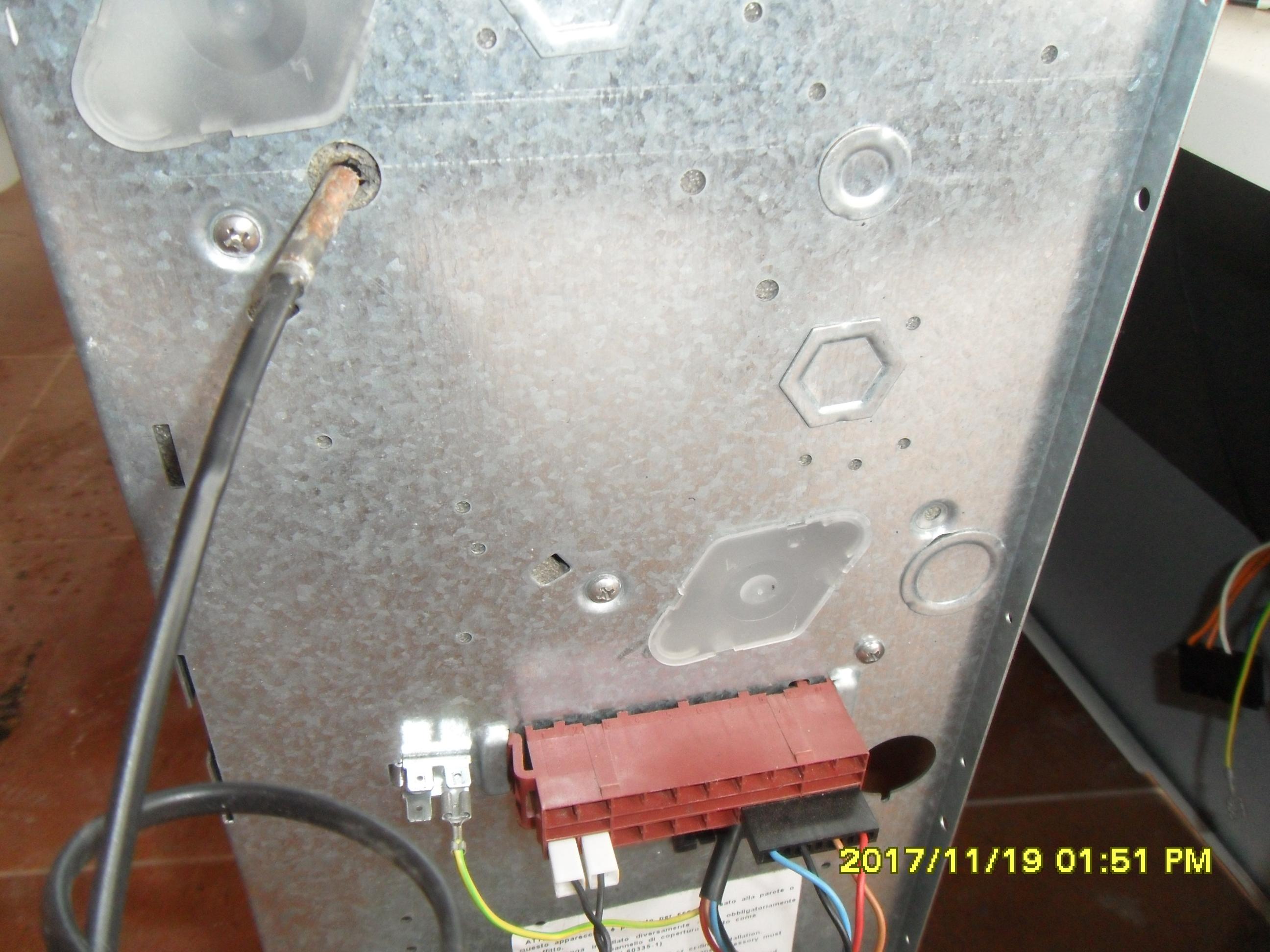

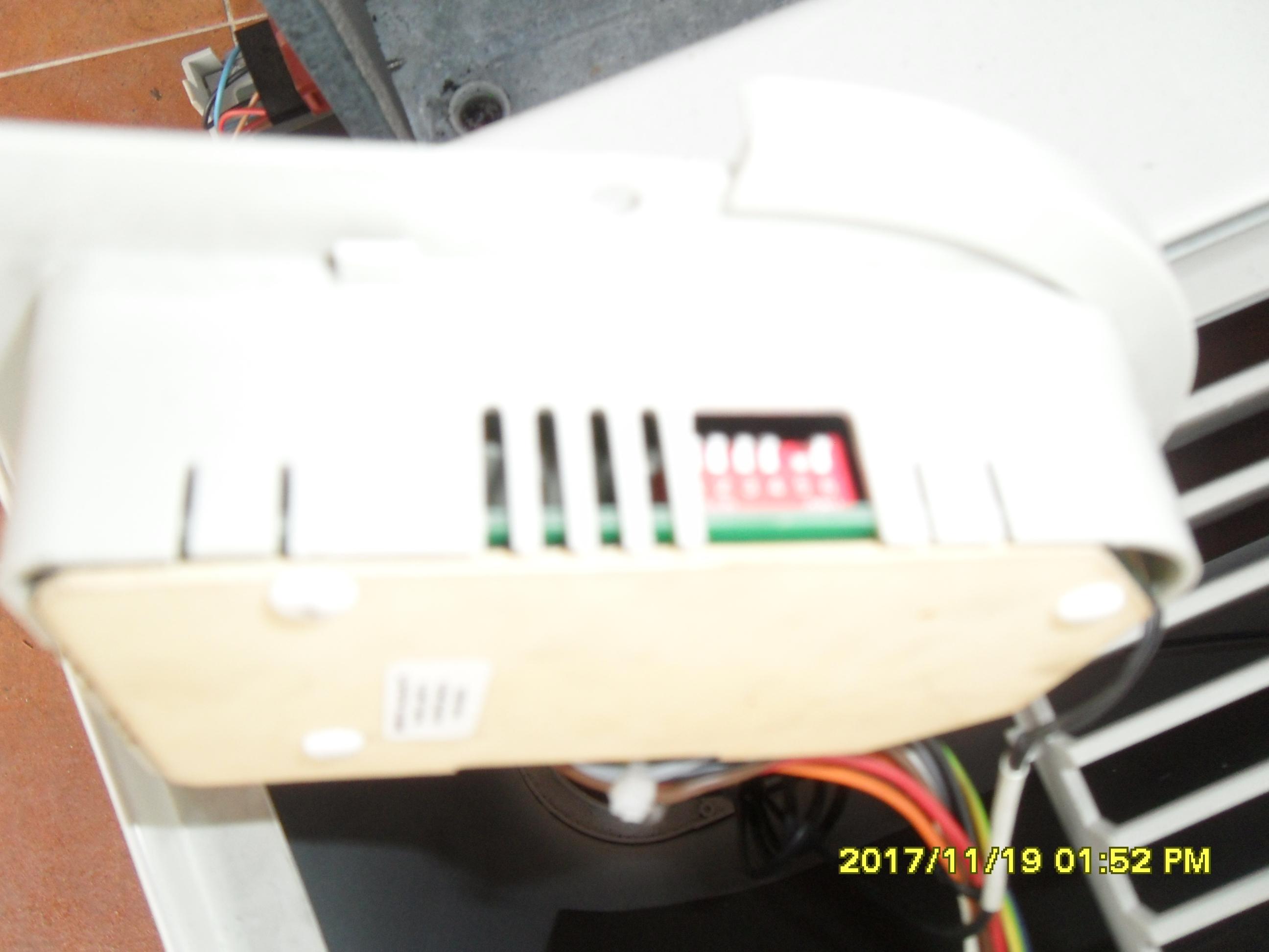

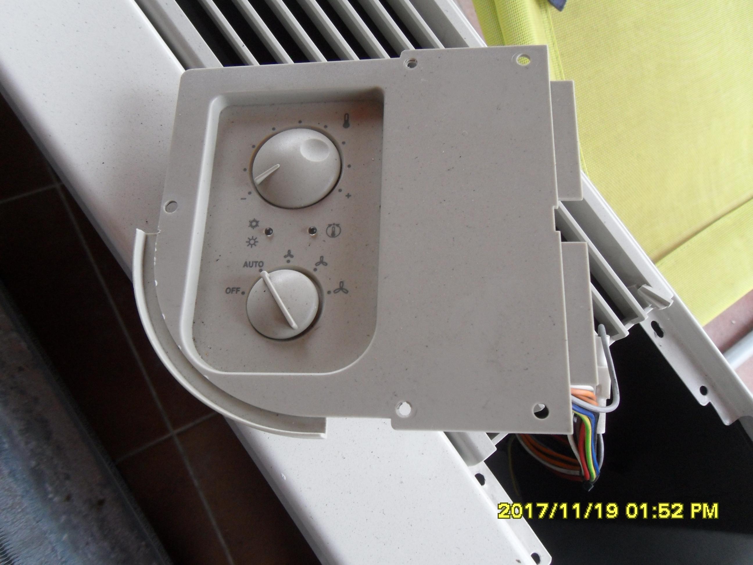

Нека използвам темата и да попитам. Знам, че има доста компетентни колеги.
Как да излъжа водните конвекторите за да работят и при температура на топлоносителя под 34 градуса.
Инвестирах в 8 бр конвектори с мощност над 7-8 киловата именно с цел нискотемпературно отопление. Засега под 34 градуса не работят.
Прилагам снимки на управлението и датчика с монтажното му място в питата. Има едно място за регулиране с 6 бр крачета. Не съм ги изпробвал и предполагам от там се регулира само степентта на отопление/охлаждане в помещението. Отделно има и регулатор с + и -, които работи съвсем коректно. На всички конвектори палче позиция номер 5 е активирана.

magi208 написа: Здрасти ! Боян .Благодаря!
Само трябва да откачиш един от тях от управлението и да премериш каква стойност е съпротивлението му на 20-22 градуса . След това го стопляш с ръка и виждаме на къде се променя съпротивлението . Така разбираме дали е PTC или NTC тип . Тоест дали съпротивлението му се повишава или понижава при стопляне . Повечето по такива управления са NTC .
При тях се добавя резистор за 0.01 лева паралелно и така се измества на долу точката на "топъл старт".
Ако случайно е PTC , резистора се добавя последователно .
Знаех, че има интелигентно и лесно решение.
Може ли още малко пояснения за мен не знаещият!
Ако съпротивлението се повишава PTC или NTC тип ли е?
И вторният въпрос, какви резистори трябва да закупя? С какви параметри, ако може и линк, че тези електронни елементи направо ме плашат:-)

Здравей отново ! Боян .
Колвга шоп ,ти се справи адекватно с цяла термопомпена инсталация !
Няма да те уплаши една корекция на датчик на конвектор !
А и аз съм тук за да помагам .
PTC - положителен температурен коефициент - съпротивлението расте при стопляне .
NTC - отрицателен температурен коефициент - съпротивлението намалява при стопляне .
Ако е PTC , за да излъжем управлението , че водата е по-топла е нужно да добавим съпротивление (резистор) последователно на датчика .
И обратно - ако е NTC трябва да прибавим резистора паралелно , за да излъжем управлението .
Само че трябва да знаем приблизително колко е стойността на датчика при 20 и при 30 градуса , за да изберем стойността на резисторите .
