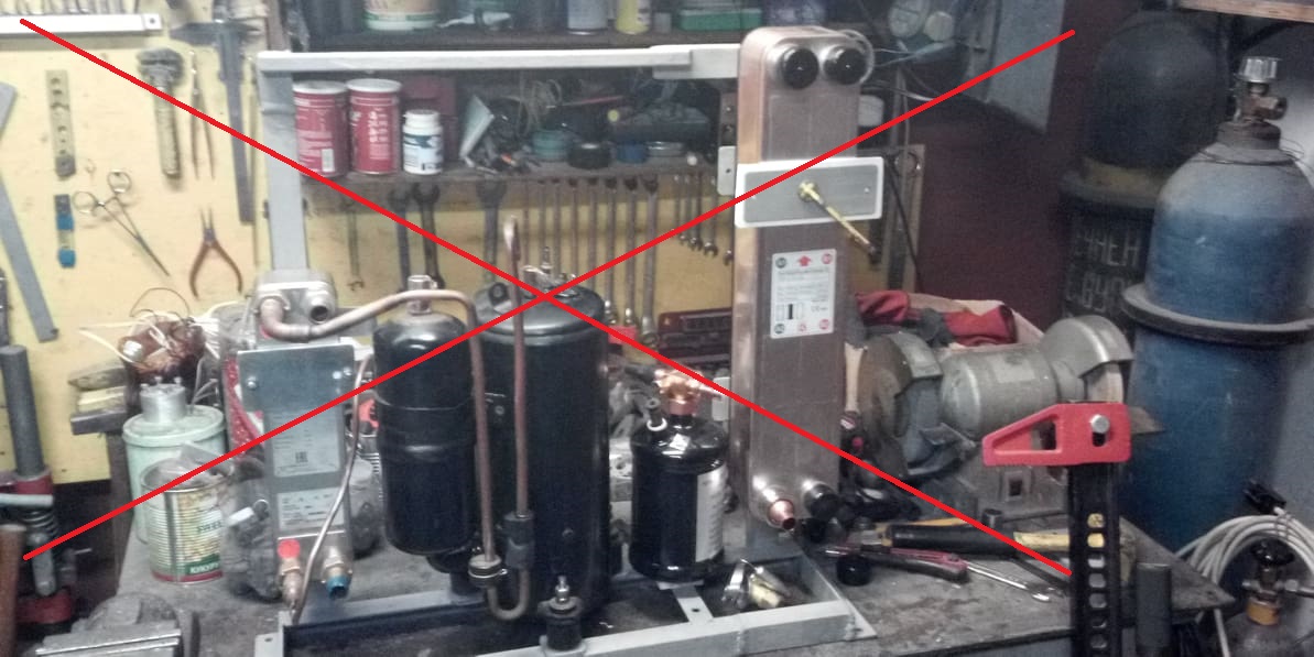

И аз съм на подово от 17 години не го заменям за нищо друго , сам си го правих и излизаше по евтино от коквото и да е .Плочата върху нея стереопор 2 см. тръби за парно ф16 хванати със скоби за плочата и отгоре замаска с бетон 2 см . после направо ламинат .Имам някаде и снимки ако някой се интересува . Но по темата след продължително боледуване днес преправих за пореден път шасито и с кривата тръба от ТРВ до топлообменика се получи това .

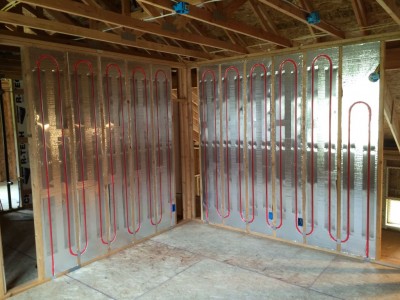

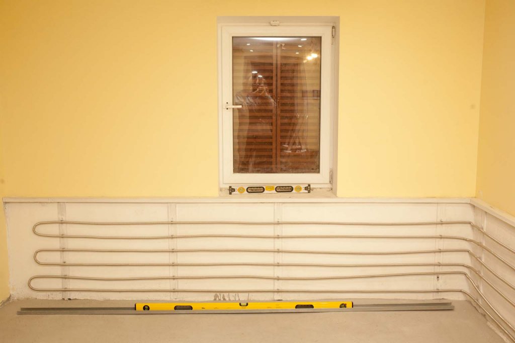

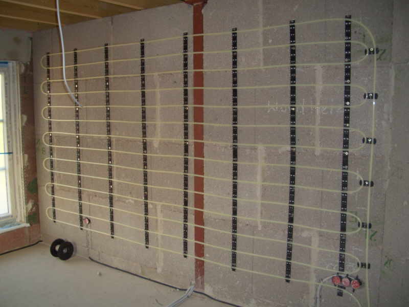

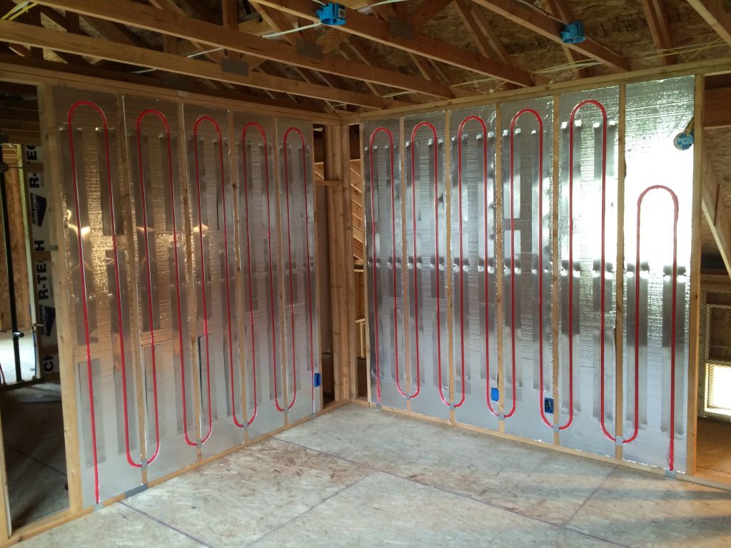

шоп - майстор
нед дек 30, 2018 3:04 pmnikolov333 написа:
Аз поне не се сещам за по-добро, освен комбинация с екзотични като стенно и подово..
+ 1
За хора топлещи сес ТП или кондензни котли стенното, че дори и таванното е мноооого добро решение.
Иначе подовото направено по сух способ не е никак скъпо,бавно и трудоемко.

xzaqwe- този големия по дългия топлообменник скъп ли е :? какви му са изводите .
