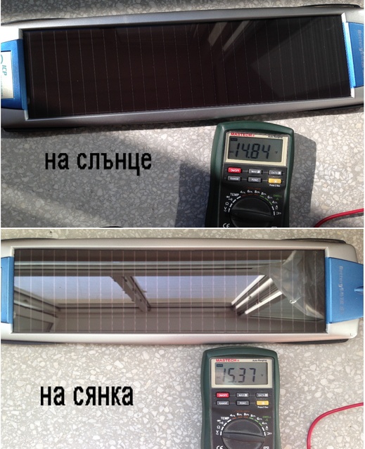

deltam написа:Не мога да намеря логичен отговор на поведението на това панелче. Измерването е без товар.Това панелче по принцип за какво е предвидено?
Да не би да е за зареждане или поддържане на 12V акумулатор? Ако е така може би в панела има някакъв стабилизиращ или ограничаващ елемент, или схема, които се отпушват при по-голям ток и напрежение - т.е. на слънце, и така предпазва акумулатора от презареждане като ограничава напрежението. Просто така си мисля, че може да е нещо на този принцип
DMN
- Мнения: 2212
Да не би да е ценеров диод? То по самото му свързване в панела може да се разбере, ако е свързан последователно на панела значи не е ценеров диод, но ако е свързан паралелно може и да е такъв. Щото иначе и аз не мога да си обясня това поведение с напрежението на слънце и на сянка.Колко ток дава панелчето, предполагам не повече от 0.2-0.3А?

hidrazin написа:Не знам Хидра. Така четох в упътването на едно зарядно дето се монтира на шибидахMamaMy написа:Натовари го иначе заминава на киноИ що така???![]()
hidrazin
- Мнения: 27136
MamaMy написа:... Така четох в упътването на едно зарядно дето се монтира на шибидахЗае...би, възможно е да има проблем с контролера на зарядното за шбедаха.. Пишеше да не се оставя на слънце без да е включено в запалката...
Да не "обича" работа на празен ход защото ще си вдигне много напрежението.
Иначе панели за десетки киловати си държах и още май държа на слънце и без товар.
Има и нещо друго - панели дето не се използват е добре да съхраняват с изводи "на късо".
Но това си е съвсем друга бира .......
