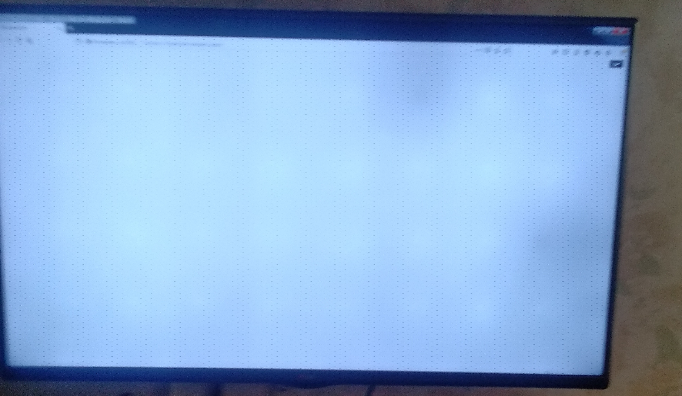

Имам едно lg лед тв което взе да хваща пътя. Въпроса е има ли смисъл да се носи на ремонт след като напълно сдаде багажа. От матрицата ли е този проблем или от подсветката? Някой ако знае да сподели. В горния край черното петно стои постоянно, а това което е по ниско в дясно мига. На бял екран си личат светли кръгли петна по целия екран.

Явно е от подсветката, но дали ще оживее след ремонт..?

Ама що стои на "петна" , като със зонална посветка..?
Тука пишат, че решението на проблема е нов екран..демек търси си нов ТВ..

Аз преди 6 или 7 години заради едни синусоиди по екрана смених телевизор (добре де, не заради това), после се оказа, че синусоидите са от приемника на БСК. Сега на 55-ицата при бял екран леко притръпва понякога ... но проверката показа, че го прави само на определени канали и само на приемника ...
Мисълта ми беше, да не би да е в друго устройство причината за петната ...

Не мисля, че е от друго устройство проблема. Петната си стоят без значение от източника. Кабелната е с конакс, а към едното hdmi съм включил едната видеокарта на компютъра. Други източници на сигнал нямам. А и освен белите петна има едно черно горе и едно мигащо черно по долу в дясно.
Явно ще ползвам докато може и после ще търся друг тв.
Странното е, че белите петна са точно симетрични сякаш са някакви светодиоди които светят отзад

При един колега ТВ техник като влезеш и може да направиш статистика за продажбите и качествата на отделните марки. От няколко години почти постоянно съотношение. Над 80% от ТВ за ремонт са LG. Предположих, че са най-евтини и съответно най-продавани. Отговори ми, че качеството им съответства на цената.

Тоз път май Мама не позна, от подсветката ще е. TV-то не е с EDGE LED. Най вероятно са се отлепили тия лупички над диодите. Лепят се. Но по-вероятно диодите са тръгнали да дават фира, продават се и сменят лентите. Как? Има видеота в Youtube.
