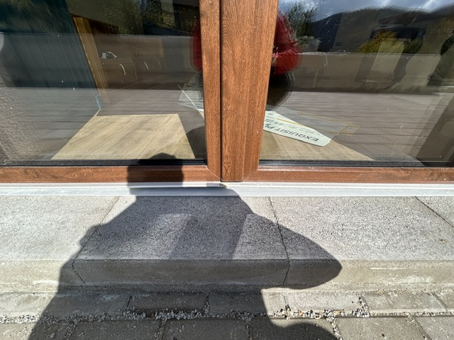

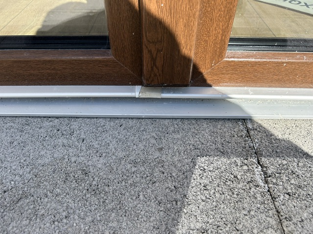

Имаме два френски прозореца към голямата тераса на къщата - Саламандър, с троен стъклопакет, слагана е преди 3 години. Вътре в стаите е още на шпакловка и замазка - тоест - още нямаме настилки, мебели и т.н.
Но при дъжд винаги се получава така, че вътре, покрай тези двата френски прозореца, има вода ... та аз миналата седмица остъргах стария уплътнител, който беше сложен във фугата между края на плочките и самата дограма, и сложих нов. Мисля, че беше на Сика, но аз по-скоро гледах да е за външна употреба.
Ето малко снимки от единия прозорец - мокрото отвътре, после отвън новият уплътнител и накрая от двете страни на дограмата, където е контака между нея и мазилката на стените отвън:
А това е на другия прозорец:
Но не мога да разбера защо така се получава ... не ми изглежда да има дупки в уплътнението, във фугите на пода или пък на самата дограма да й има нещо. Ходих при тези, които я правиха и я монтираха - и те казаха, че със сигурност не е от дограмата. (А аз ходих да ги питам защото предположих, че може като са я монтирали да има дупки от нея към пода и аке е влизала вода през антикондензните отвори - тя да се просмуква вътре в стаите ... но те казаха, че това няма как да стане.)
Сложил съм и снимки между дограмата и стените отстрани защото мислех, че и от там може да е - но ме съмнява да е това ... а и петната не са само от двете страни, има и по средата.
Та - някаква идея защо може да се случва това ... и какво мога да направя по въпроса?
Мерси предварително :prayer:

пет окт 23, 2026 11:10 pmPetyrVeliki написа:
Привет,
Снимките не показват скритите възможности за проникването на водата, а причините може да са много.
Това открита тераса ли е?
Има ли хидроизолация под плочките?
При всеки дъжд ли се мокри или има дъждове, при които не личи?
Като начало напълни с вода дренажния канал под отваряемото крило (първата снимка) и виж дали изтича през отворите над плочките.
Подозирам лоша заварка в ъглите или пробит долен профил на рамката за анкериране. Така водата във дренажния канал изтича не само през отвеждащите отвори към плочките, но и под рамковия профил и към замазката.
Друго - некачествено уплътнение на стъклопакетите и или м-у рамковия профил и профила на крилото.
При дъжд отбитите капки и тези попадащи директно в-у дограмата се стичат по стъклопакета и ако уплътненията описани по-горе пропускат повече от това, което може да се отведе през дренажните отвори, то дренажния канал ще прелее навътре.
Последното съм го видял "на живо" при интензивен дъжд и водата преля от рамковия профил и се втече в стаята.
Освен това съм имал случаи на течове от пробит и анкериран долен профил, при което в дренажния канал има директни дупки за изтичане под профила и към замазката.
За сега толкова.

Тъй като и аз скоро виках монтажниците за реглаж и теч от крилото, но при Вас е от фикса. За мен е качено много нивото на готовия под на балкона, евентуално и неправилен наклон. Знам, че прагът на снимките не е естетически, всички ме съветваха за разлика в нивата между вертикалната планировка и готовия под вътре, поне 10-15см. При липса на разлика в нивата вътре и вън, не обърна ли плочкаджията с една лента и хидро по ръба между профила и замазката?
А и за мен е загадка защо са проектирали чист прозоречен профил за врати, без праг… има ли аншлус под долния профил поне? Този прозорец трябва да завършва с перваз, монтиран в аншлуса (транспортен профил).
