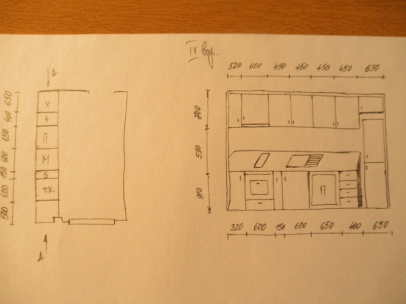

maroka - специалист
1. 510 ти е достатъчно, ще имаш повече място отзад за тръби и кабели.
2. можеш спокойно да ги направиш 300/320 + 18 врати.
3. ако искаш да го криеш можеш, но за охлаждането е по-добре да остане така. Криещите елементи само правят свободностоящият хладилник.... по- видим :) Ако искаш да го криеш - вземаш си за вграждане, тогава е друга бира :)
4. нека да е 1х60, по-функционално е.
И една идея: можеш да започнеш с механизма за бутилки от ляво. Както си го сложил, булката ще има да прави разходки за олио, докато ти пържи кюфтета. Иначе ще й е "на една ръка разстояние" ;)
По този начин ще си увеличиш и разстоянието между мивката и котлоните, ще й е по-удобно да ти реже салатка :) А пък оцета вече ще е наблизо.
Мивката можеш да си сложиш с борд, ако плота ти е 4 см. няма да пречи на пералнята.
Шкафа на 330 ти идва между фурна и мивка - ще мръднеш с 15 см. на дясно от изводите за вода, но не мисля, че ще ти е проблем.
За горен ред: ако можеш да си позволиш височина над 700 е добре. Как точно ще го разположиш е твой избор.
Дано да съм го обяснил разбираемо.
Ако ли не, питай за уточнения ;)

Благодаря за включването.
Височината на помещението е 2.2м. Повече от 700мм горни шкафове няма да станат. Дори се замислих днес за обличане отгоре с 18мм ПДЧ наравно с вратичките. Ще стане като паспарту на гардероб, но ще се наложи да се намалят вратите на 680мм. Не знам как ще изглежда, дали някой е правил подобна щуротия?
Покрай темичката за кухнята на терасата се ориентирах към 30см ширина на горните шкафове. То и като гледам телескопичните аспиратори са към 280-285мм. Подобно на този:
http://www.teka.com/bg/products/view/23 ... -cnl1_2002
При долния ред шкафове не са възможни големи размествания. Ако си забелязал отляво има колона от ГК и реално трябва да започна с ъглов шкаф. Мога да вмъкна един шкаф за бутилки от 150мм между фурната и мивката, но така пък ще станат с един шкаф повече. В редицата ще добавя едни 18мм за страница /трябва да намаля ъгловия от 330 на 310мм/.
В сегашната ни кухня нямаме шкаф за бутилки. Олиото и оцета го държим в шкафа на мивката.....

maroka - специалист
Мивката няма да ти попречи на пералнята. Има само едни пристягащи щипки, които ще са на 4-5 мм. под плота, но за там си предвидил фуга.
Мястото между хладилника и мивката е повече от достатъчно, има и за борд с отцедник.
Не знам как си бил досега, но гледайки проекта ти вече ще си имаш механизъм за бутилки. Твой избор е къде да го сложиш - близо, или далеч от печката :)
За разместването: имаш опции. Не се фокусирай толкова върху ъгловият долеш шкаф (заради колоната). Конструкцията му е такава, че ползването му няма да от най-приятните за теб неща.
По-важното е, да имаш удобство на работният плот. Чертежа ти не е в правилен мащаб, ако си калкулираш размерите на котлони и мивка ще видиш, че разстоянието между тях няма да е повече, от 20 см (при сегашната подредба). Не е достатъчно да оставиш тенджера, или тиган например.
prascho - майстор
История:
Разпределението започнах от хладилника. Принципно на срещуположната страна може да стане и да се освободи цялото място за шкафове, но ми се видя доста неудобно /справка скицата на помещението/. За жалост отворът вход/изход към кухнята не съм го разположил добре и в дясно има само 50см. Ако хладилникът е поместен там в ъгъла ще стърчи с 10 см и няма да е комфортно влизането/излизането от помещението. Ако е по-средата на същата тази стена, то пък ще спира достъпа на светлина към плота и шкафовете между него и вход/изхода. И тъй, най-удачното място за хладилника се оказа в ъгъла...
Мивката няма как, това е вътрешната страна към банята и тоалетната респективно бойлера.
Печката е свободен уред. Аспирация през ГК и керемида на покрива.
Евентуално в бъдеще може да се добавят шкафове на срещуположната страна.
В момента сме с мивка с отцедник. 750х500мм с корито 320х430мм и дълбочина 16см. Коритото е малко. Искам корито поне 40х40 и дълбочина 19-20см. Та според навиците на майка ми отцедника на мивката се ползва 99% от случаите спрямо мястото за отцеждане на чинии в шкафа над мивката. Погледнах щипките и те не стърчат, хем сме с плот 3см.
Няма нужда да чертая в мащаб за да преценя, че мястото между мивката и котлоните е 15+5=20см :).
Преместих механизма за бутилки като може да го направя в един корпус заедно с мивката. Също така височината на долните шкафчета ще бъде 770мм+100мм за борд. 2см над пералнята. Плотът може да е 3 или 4 см зависи какво ще подберем.
Утре ще гледам да отскоча до "Тека" да погледна мивката и аспиратор.
http://www.teka.com/bg/products/view/15 ... _1c_1e_max
И така с новото местене се получават свободни участъци плот : 49+16=65см / 35см / 74см
П.П. Каква е разликата между микролен и гладка мивка? Кое е за предпочитане?

miliad - майстор
Късно ли е за малко забележки?!
Струва ми се че оставяш много свободно място около пералнята.Ако е свободностояща, тя е с размер 595мм дължина на 850мм височина обикновенно- по 1 см фуга на страна е достатъчно за да я местиш.Т.е. ниша с р-р: 620/860мм.
Друго- обикновенно горния ред шкафове започва от 140-145 см от пода.Това е по стандарт за ергономия. Ама ако сте високи вкъщи е друга работа :-D .
За удобство при работа може горните и долните врати да са с еднаква височина/от там и страниците са еднакви, и разни други работи/- сметките са по лесни не за друго.
Микролен е мивка с грапава повърхност. По-лесна е за подръжка относно варовика.
prascho - майстор
Добре, ще оставя светъл отвор за пералня 620х870мм.
Тези гранични размери от 140-145см за ниво на горни шкафове не знам от къде си ги намерил. Цифрите сочат друго.
пример: 100мм цокъл + 760мм долен шкаф /860мм вградена пералня/ + 30мм плот = 890мм в най-добрия случай
обикновено безопасното разстояние между долни и горни шкафове /ел. безопасност на котлоните/ е минимум 560мм, като повечето оставят около 580-600мм. Сумарно това прави от 1450 до 1500мм.
При помещение 2200мм, ако направя горните и долните шкафове с размери от 760мм, то разстоянието между горе и долу ще е около 540мм. Под минимума.
П.П. То без друго май отивам на варианта:
100+770+30/40/ = 900/910/мм , като ако се вземе пералня с дълбочина 50см може да се мисли за врата. Под плота където ще е пералнята може да се сложи лента 80х620мм върху която ще легне вратата.
700мм шкаф + 20мм обличане = 720мм
Гръб от порядъка на 570-580мм.
miliad - майстор
Ето една статия опираща се на старото БДС за секционни кухненски шкафове/СКШ/-http://napravisam.net/?p=16800
Пък БДС-то е създадено на база на разни изследвания за ергономия в кухнята в случая.
Питай гугъл за "ергономия в кухнята", наред с рекламите има и доста интересни неша за четене.
П.С. Ако слагаш врата пред пералнята може да я направиш на полупокрит кант към съседните шкафове.

-фазер: 698х898мм - 1 бр + 1 бр= 2 бр общо
-врати /габаритни размери 700х450мм/: крайни размери 693х443мм с кант 2мм по 4-те страни - 2 бр + 2 бр= 4 бр общо
-панти ниско рамо/покрит кант/ - 2 бр + 2 бр= 4 бр общо
шкаф 5 /горен десен/ с размери 630х300мм, височина H=250мм-- За повдигаща врата е
-страница: 250х300мм с кант 0,5мм по 4-те страни - 2 бр
-дъно, таван: 594х300мм с кант 0,5мм по двете дълги страни - 2 бр
-фазер: 248х628мм - 1 бр
-врата /габаритни размери 250х630мм/: крайни размери 243х623мм с кант 2мм по 4-те страни - 1 бр
-панти ниско рамо/покрит кант/ - 2 бр +ножица за задържане
Обличане горе с ПДЧ ленти дистанцирани на 4см от корпуса на шкафовете /тип паспарту/. Ще над стърчат около 2см пред вратите.
-лента 120х700мм с кант 2мм по едната дълга страна, кант 0,5мм по останалите страни - 1бр
-лента 120х250мм с кант 2мм по едната дълга страна, кант 0,5мм по останалите страни - 1бр Тук ако се вижда от долу страница с р-р 340/250
-лента 120х1782мм с кант 2мм по едната дълга страна, кант 0,5мм по останалите страни - 2бр Бих го пуснал с надмярка
Допълнителни ленти /затваряне отдолу/ 219х80мм с кант 0,5мм по 4-те страни - 2 бр Това не го разбрах , дано да не пречи на аспиратора
шкаф 6 /долен ляв ъглов/ с размери 500х520мм, височина H=770мм- Добре
-страница: 752х520мм с кант 0,5мм по 2-те дълги страни - 1 бр
страница: 752х110мм с кант 0,5мм по 1-тa дългa странa - 1 бр
страница: 752х200мм с кант 0,5мм по 2-те дълги страни - 1 бр
страница: 752х392мм с кант 0,5мм по 1-тa дългa странa - 1 бр
-дъно: 500х520мм с изрязан ъгъл 180х110мм в ляво с кант 0,5мм по всички страни - 1 бр
-таван 464х80мм с кант 0,5мм по 2-те дълги страни - 2бр
284х80мм с кант 0,5мм по 2-те дълги страни - 1бр
-фазер: 498х768мм - 1 бр
-рафт 464х520 с изрязан ъгъл 180х130мм в ляво с кант 0,5мм по 2-те къси страни - 1 бр
-врата /габаритни размери 320х770мм/: крайни размери 313х761мм с кант 2мм по 4-те страни - 1 бр
шкаф 7 /печка/ с размери 600х520мм, височина H=770мм
-страница: 752х520мм с кант 0,5мм по 2-те дълги страни - 2 бр
-дъно: 600х520мм с кант 0,5мм по 4-те страни - 1 бр
-таван: 564х80мм с кант 0,5мм по 2-те дълги страни - 2бр- не ти трябва
-рафт: 564х520мм с кант 0,5мм по 2-те дълги страни - 1бр
-фазер: 163х598мм - 1 бр + дъно чекм. 536/498
-чекмедже :чело габарит 165/597(за рязане 161/593); кутия габ. 538/500/90 , страници - 500/90-2бр; 502/90 2бр
при водач с дебелина 12,6мм
шкаф 8 Тука ще пипам
/миква+бутилки/ с размери 740х520мм, височина H=770мм[/url][/b]
страница: 752х520мм с кант 0,5мм по 2-те дълги страни - 1 бр /вътрешна страница/
-дъно: 740х520мм с кант 0,5мм по всички страни-1 бр
-таван 113х80мм с кант 0,5мм по 2-те дълги страни - 2бр-над бутилки
Таван 573/80 -1бр зад мивка -монтира се вертикално
Бленда пред мивка 573/140 -1бр монтира се вертикално
-фазер: 738х768мм - 1 бр
-рафт 573х520 с кант 0,5мм по 2-те дълги страни - 1 бр
-врата 1 мивка /габаритни размери 600х770мм/: крайни размери за ряз 593х761мм с кант 2мм по 4-те страни - 1 бр
-врата 2 бутилки/габаритни размери 140х770мм/: крайни размери 133х761мм с кант 2мм по 4-те страни - 1 бр
-панти /покрит кант/ за мивката - 2 бр горната се дупчи на 180мм от ръба
врати на пералня Добре
-габарит 320х770мм: крайни размери 313х761мм с кант 2мм по 4-те страни - 2 бр
-таван 640х80мм с кант 0,5мм по двете дълги страни - 1бр
-панти рамо /Открит кант/ - 4 бр
шкаф 9 Променям
/чекмеджета/ с размери 400х520мм, височина H=770мм
-дъно: 400х520мм с кант 0,5мм по всички страни-1 бр
-таван 364х80мм с кант 0,5мм по 2-те дълги страни - 2бр
-фазер: 398х768мм - 1 бр + дъно чекм. 336/498-4бр
-чекмеджета: Чела габарит 189/397- 4бр (р-р за ряз 185/393+кант 2мм по 4-те страни; страници 500/150 -8бр;302/150-8бр.
Обличане долу: лента 120х870мм с кант 2мм по едната дълга страна, кант 0,5мм по останалите страни - 1 бр- до хладилника страница 580/870
Оставям около 2см за водокапа на плота.
Цокъл: 100х2702мм с кант 0,5мм по 4-те страни - 1 бр - Аз бих пуснал надмярка за всеки случай
За препоръчване е рафтовете да са 1-2см по-къси от дъното и страниците.
Има доста кантове които може да си спестиш-например гърбовете.
