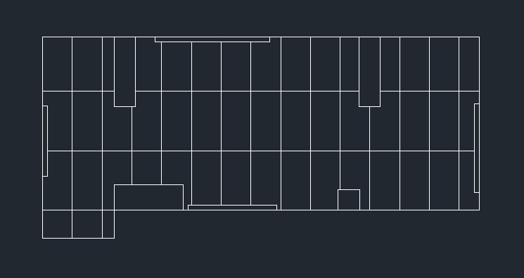

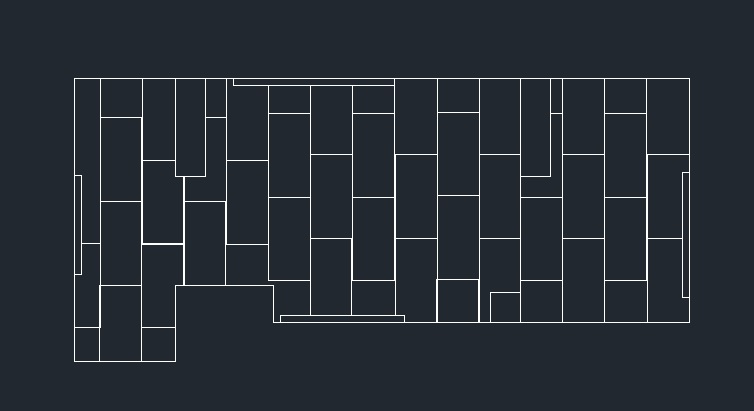

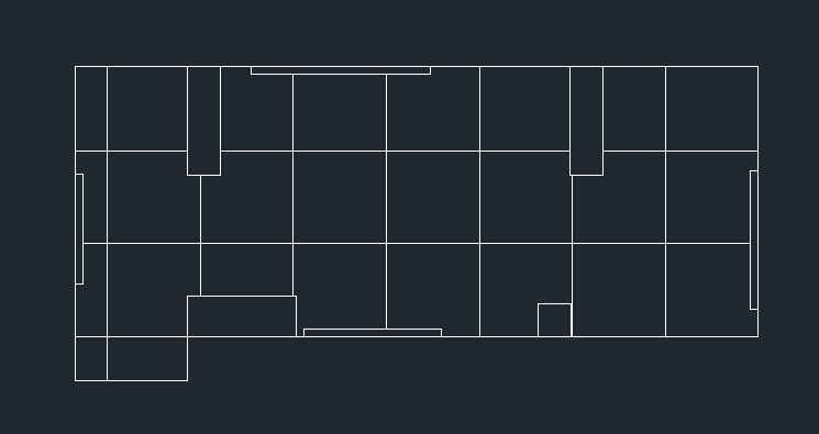

Колеги имам нужда от съвет при изобра на гранитогрес за коридора. Спрях се на размери 60x60 или 30x60.
Притеснява ни това да не би плочките да са много големи като размер за това помещение? Ако изберем по-малък размер - по-добре ли ще е?
Кой вариант на редене и размер ви допада най-много?
Благодаря!
Поздрави.
Вариант с разминаване, плочка 30_60.jpg (35.42 KиБ) Видяна 6588 пъти
Вариант с разминаване, плочка 30_60(1).jpg (28.02 KиБ) Видяна 6588 пъти
Вариант плочка 60_60.jpg (30.29 KиБ) Видяна 6588 пъти

Последният на мен лично най ми допада. 40х40 няма ли?
Ако желаеш, начертай си като първия чертеж, но плочките да са разположени надлъжно, а не напречно, и виж дали ти допада. По принцип, за тясно помещение с много чупки и квадратни плочки, предполага да са на диагонал, но не знам дали ще се получи удачно в случая.

Най-горния ред е по-къс.
Аз си ги представям 30х60 надлъжно, със застъпване 1/3.

Моите ги правихме без застъпване. Не избирай малки, ако не ти се играе с фугиране и като цяло нямаш силно естетически бодбуди. Нивелирайте хубаво. И направете така, че 1-2 дни помещението да е свободно и да не се ходи, а не жената да ти виси на главата или децата да скачат по плочките. Сложих PVC первази, защото имах някои кабели за преминаване.
