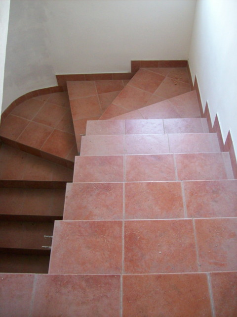

Ето как направих моите стълби,ако ти хареса действай,това е най евтиния вариант.
gizdo - специалист
Това си е нормален гранитогрес, нали?
Супер е, харесва ми. Сам ли го слага или си търси майстор?
kuuuuuul - майстор
Да,нормален е,но не от най-тънкия.Аз си правя всичко сам :!:
viewtopic.php?f=15&t=14712
Щом площадката вече ти е готова трябва да подведеш нивото от нея и с необходимата замазка да направиш всички стъпала еднакви,при лепенето обърни особено внимание на челата,да не остават никакви кухини.

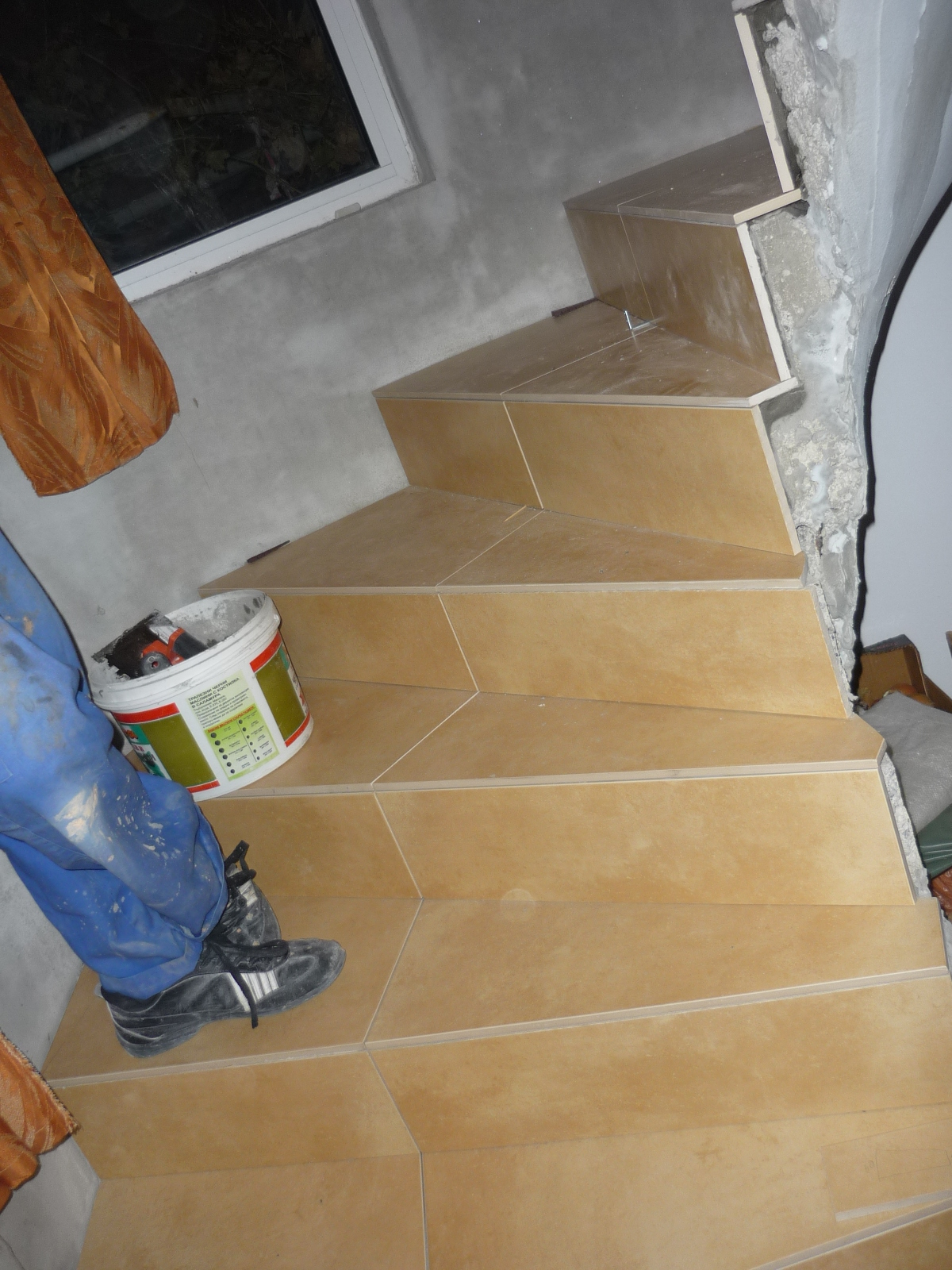

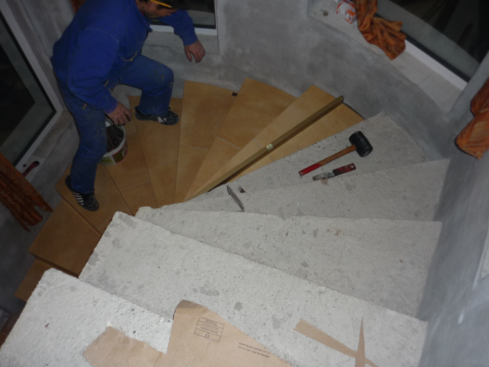

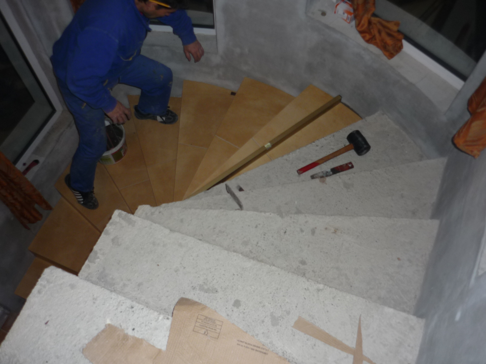

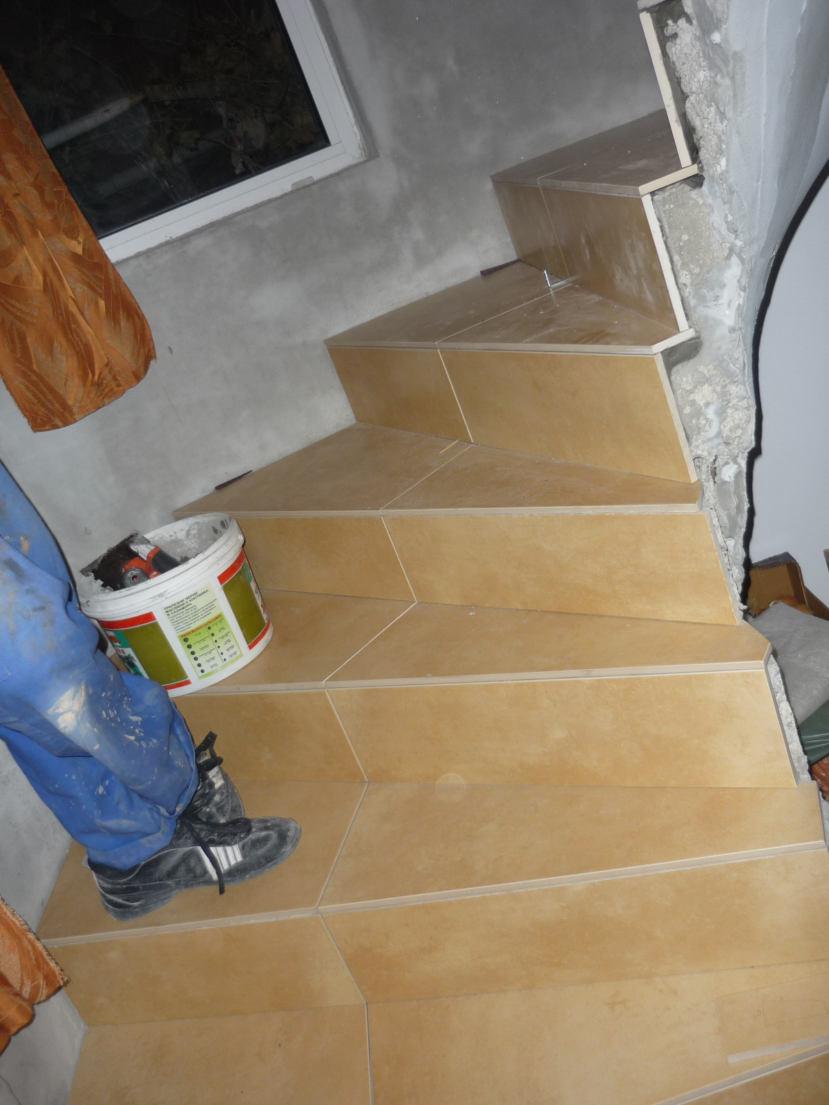

Ето и нашите стълби, които правим в момента. Нашата цел бе фугите да са по-малко, отпадъците също, цената да е добра- затова сме използвали гранитогрес с размери 60/60. Противно на всички стандарти за лепене стъпалата ги лепим последователно, т.к. на 2-я етаж се живее и е малко трудно да се "прелита" нагоре.

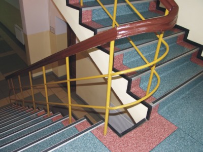

Виж как изглежда стълбище с PVC настилка
