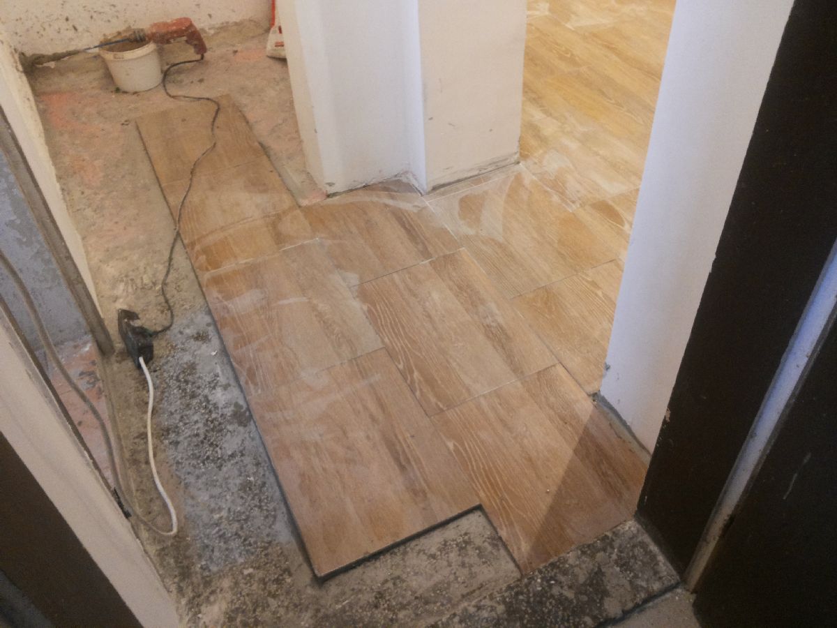

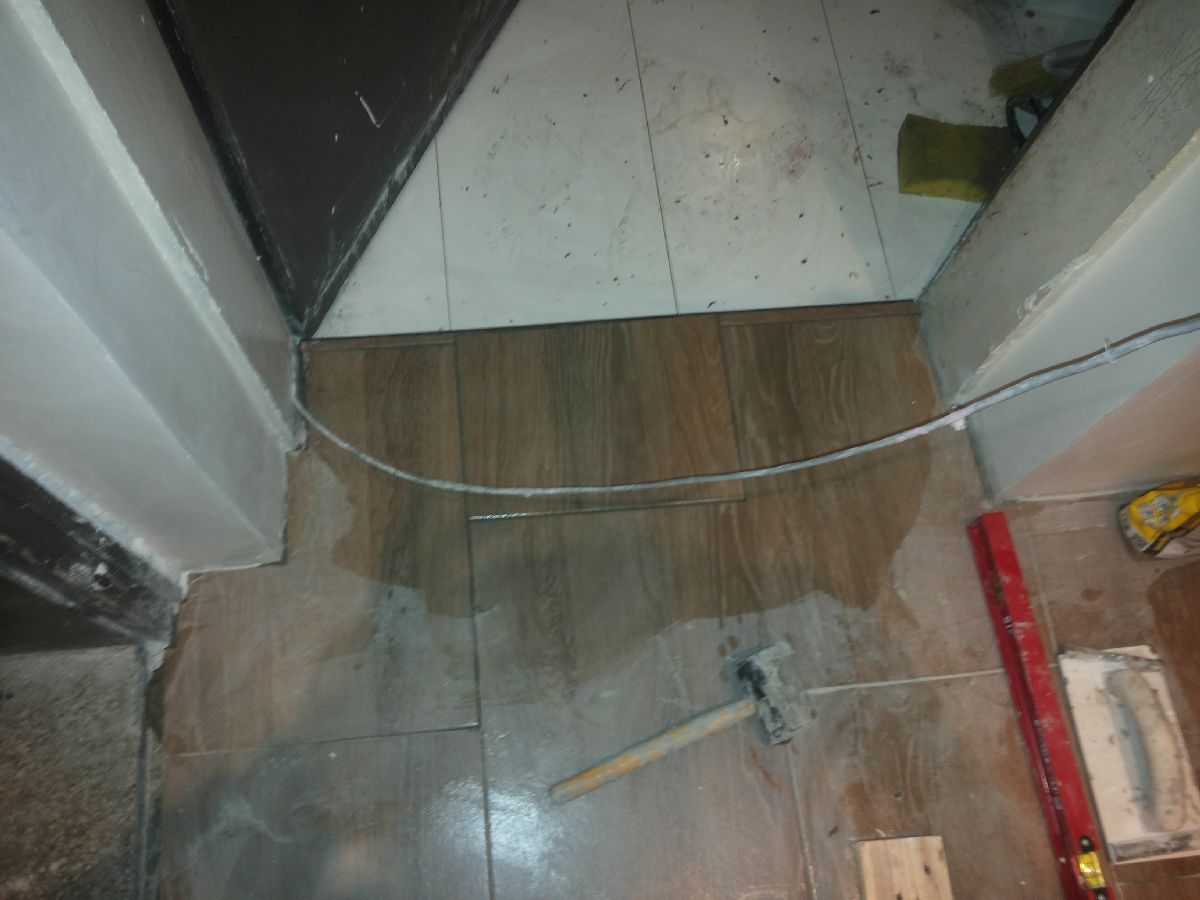

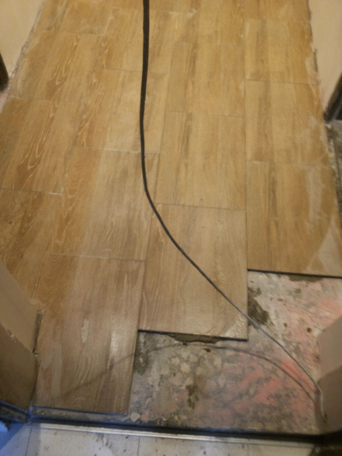

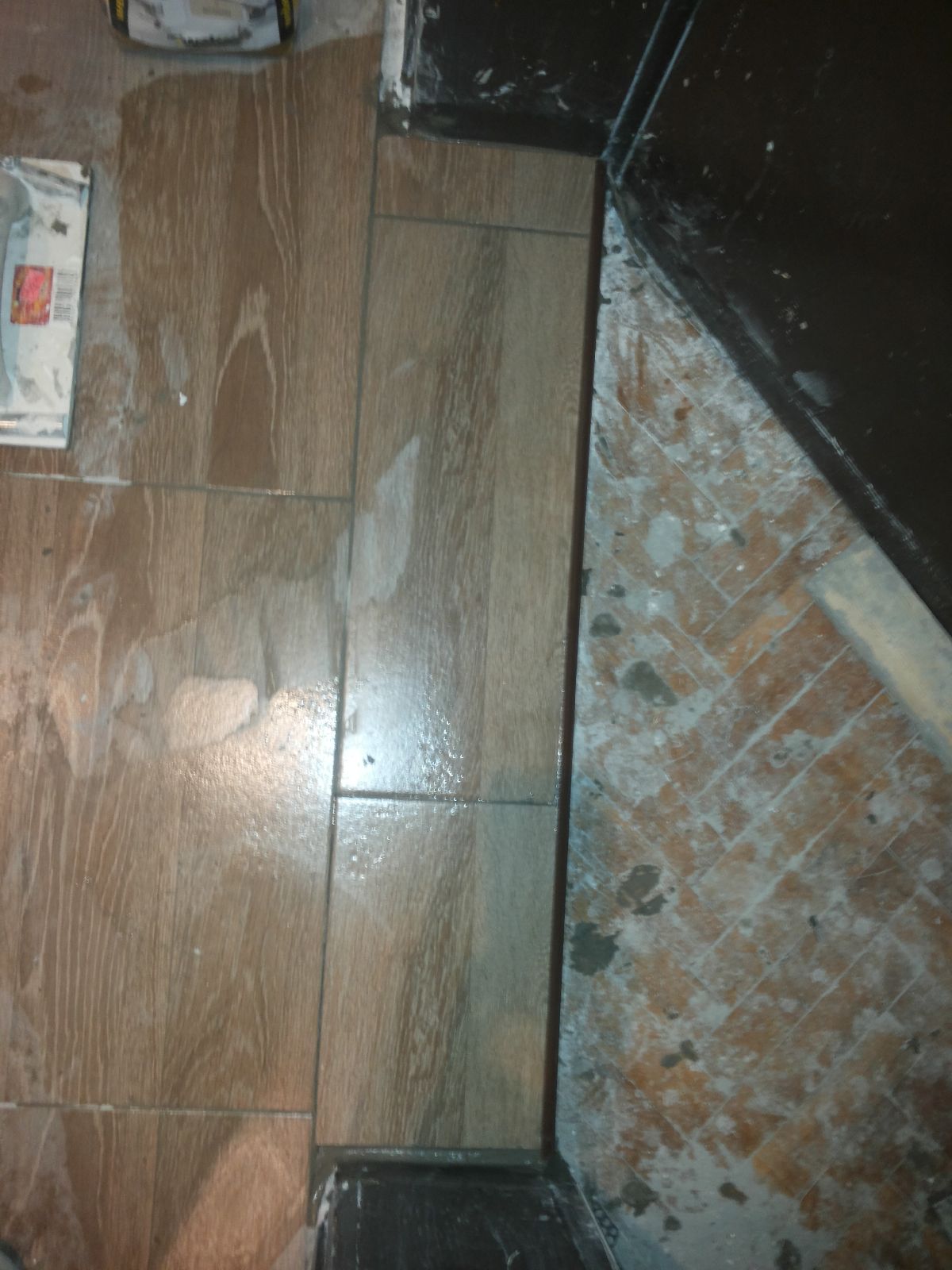

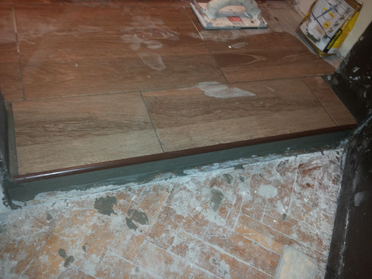

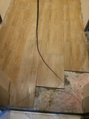

Здравейте малко остана утре ще кача снимки като го довърша а прага на входната врата как мислите че ще е по добре напречно или надлъжно ?Мисля си надлъжно с 2 плочки че ще е по добре :)Поздрави.
chapara - майстор
Поръчай си по размери от камък :wink:
hristov1 - специалист
chapara написа:
И аз така мисля да направя но няма ли да стане мнгоо високо дали ще могат да ми направят да кажем 1 см дебелина и направо в/у прага четох из форума че на гробищата ги правят по евтино от гранит ли не се сещам какъв беше материала а днес докато лепих и ми свърши флекса (за пореден път се оказа прав Чепар трябваше да взема 4 торби ама като не стигнаха парите) :-D :partyman: Както и да е свърши ми флекса и беше останало малко и го смесих 70/30 флекс с цимент и залепих 2 плочки смятам че няма да има проблем ама много гадно се лепи като има и цимент едно твърдо .. и така ето и малко снимки днес следобяд смятам да го свърша :partyman: :partyman: :partyman: :supz: :supz: :supz: Поздрави. :)

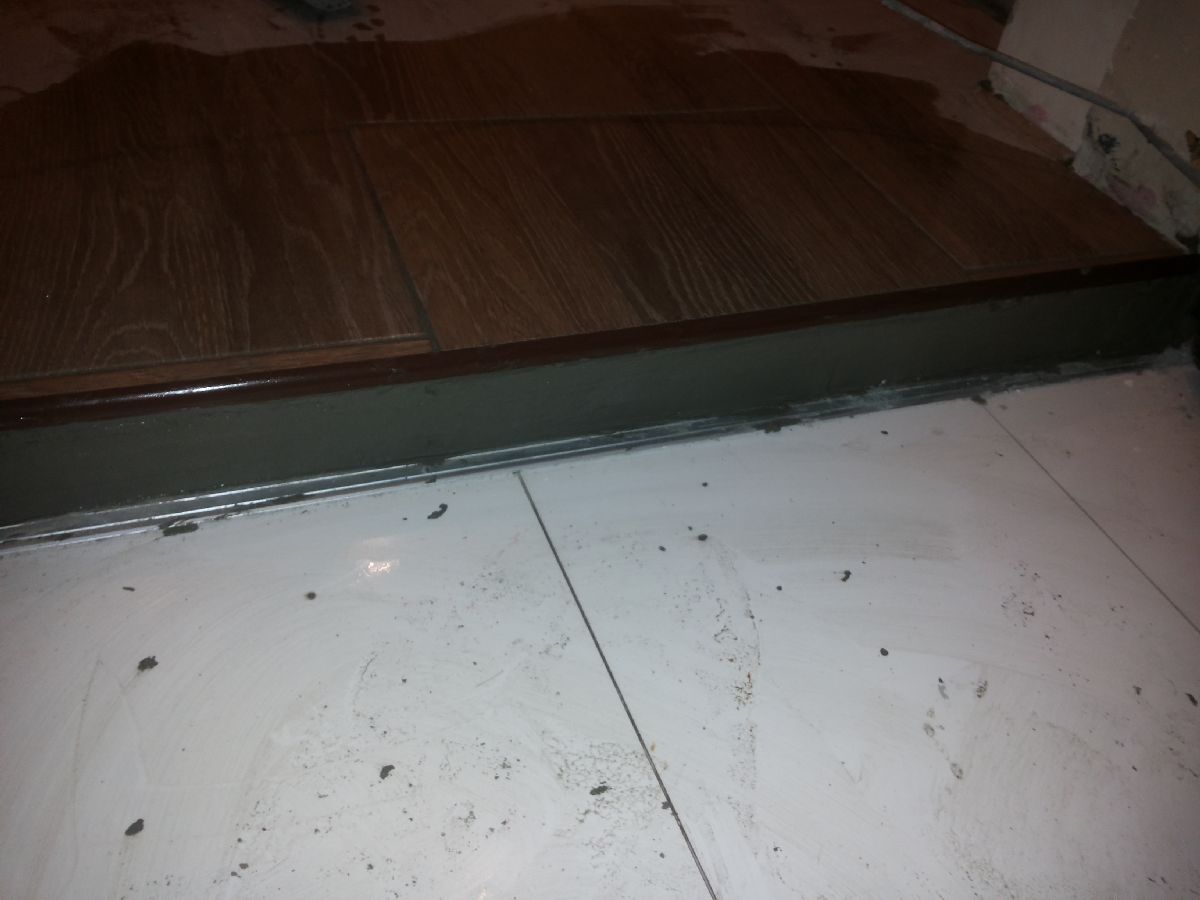

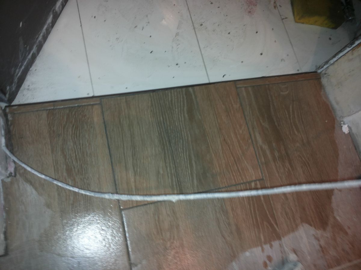

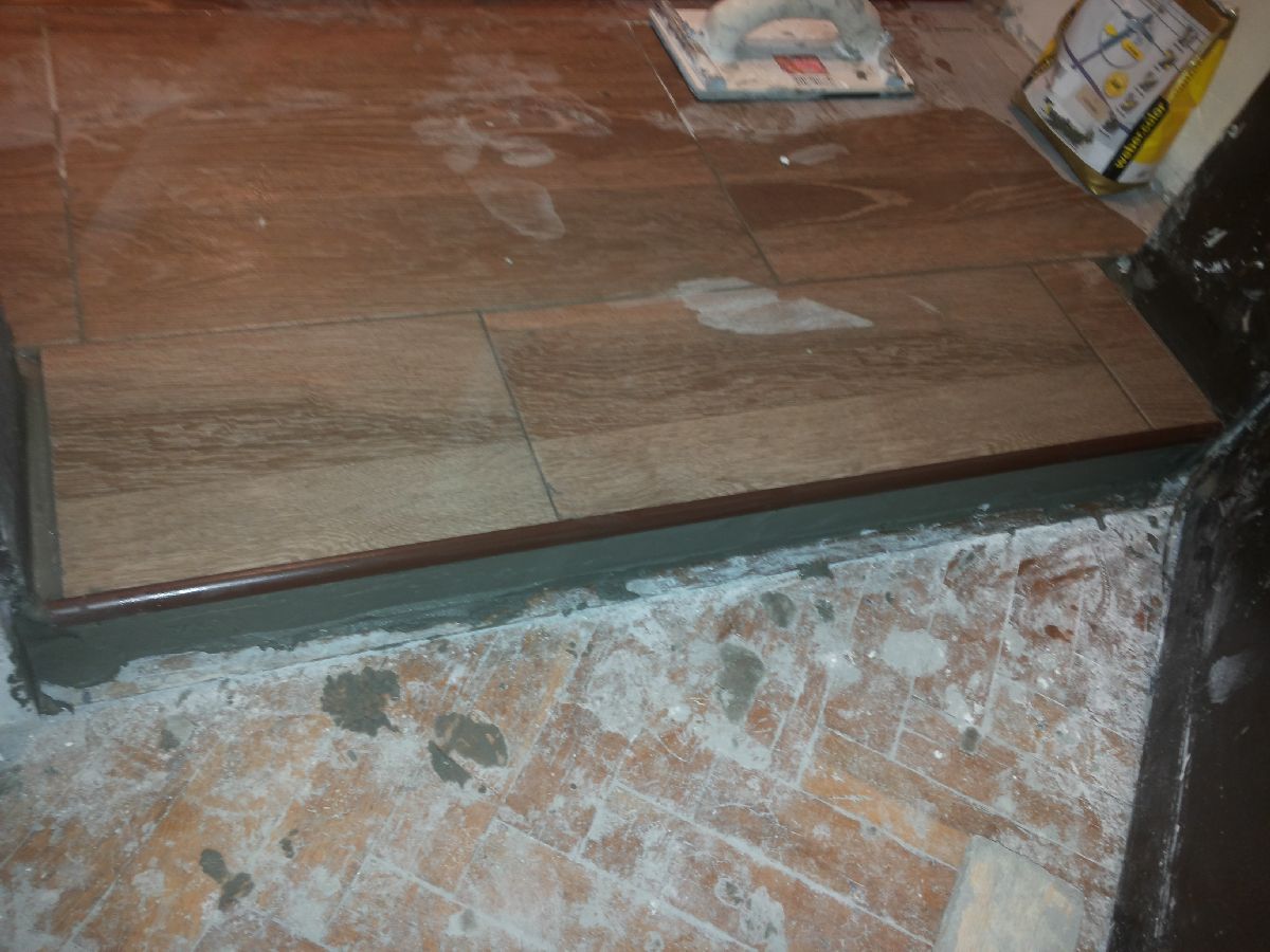

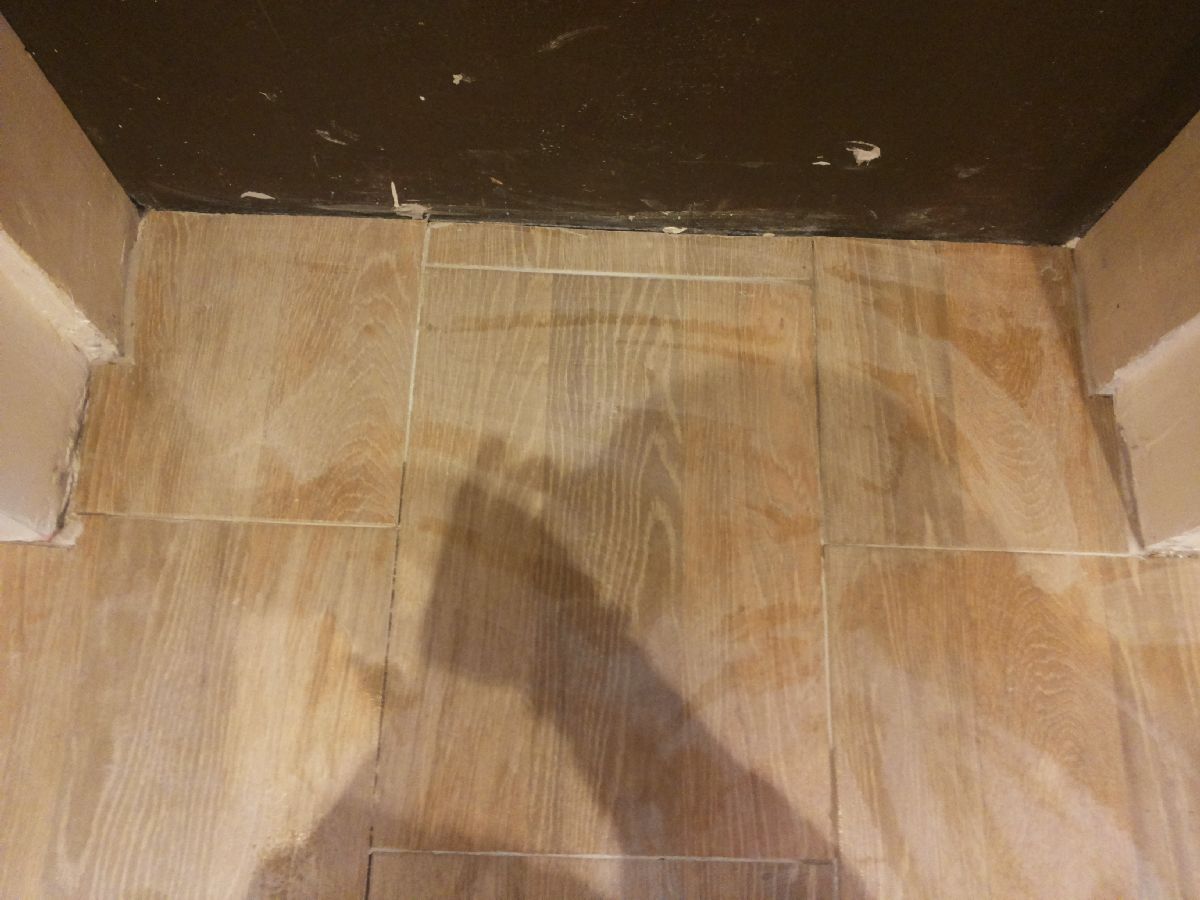

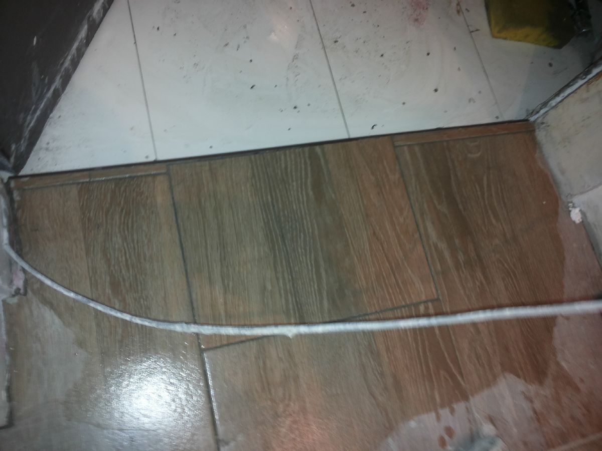

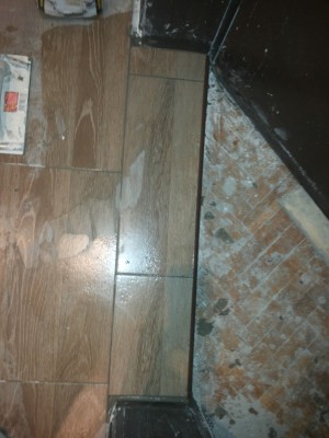

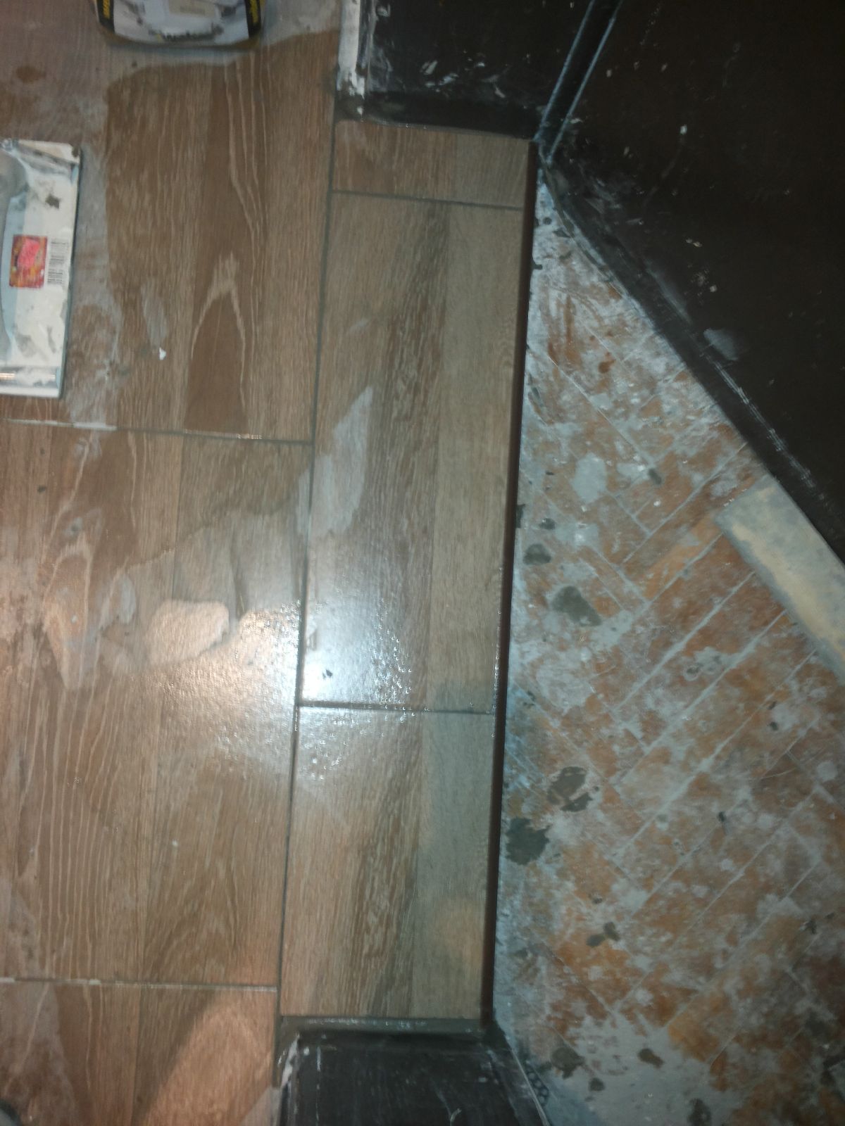

Здравейте стана така че на прага трябваше да сложа парчета от 1-2 см и направо сложих пвц перваз но немога да прецедя дали е добре ако не е да го махам още тази вечер докато не е стегнало добре и тъй като сложих на едната врата сложих и на другата хаха :mrgreen: :-D моля за мнения :)

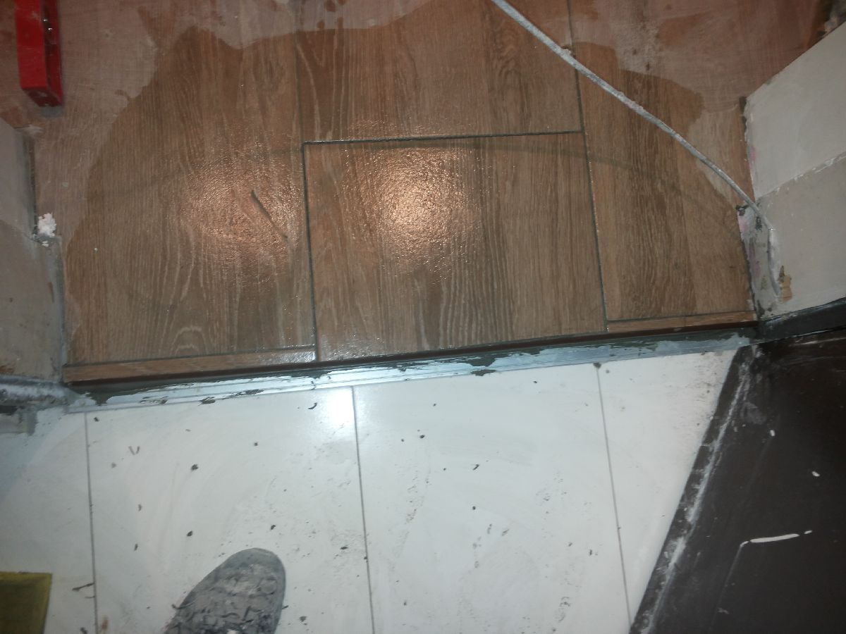

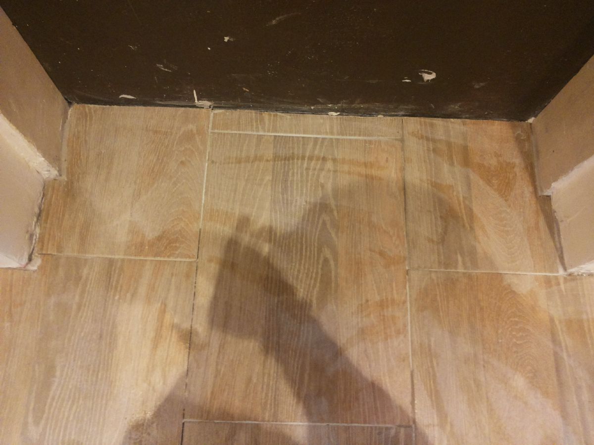

Ето и пред другата врата :)
chapara - майстор
За на пода няма да издържи дълго :-D

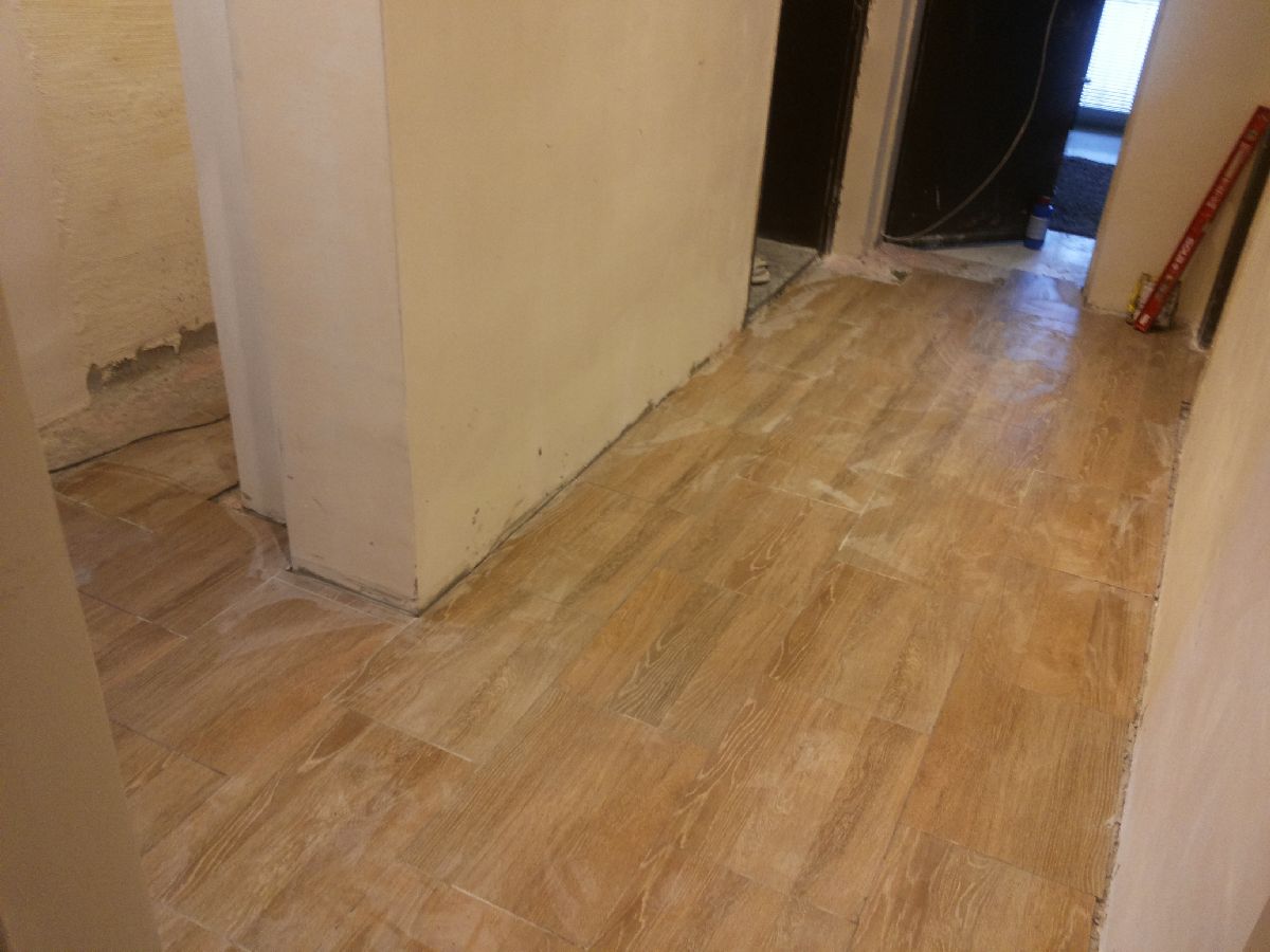

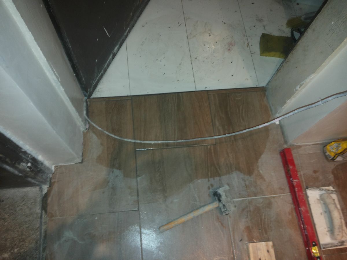

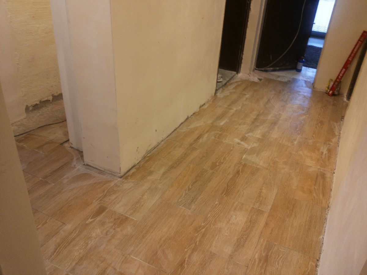

Ами ще видим колкото издържат иначе налепих го коридора бива остава само да го почистя добре и да остържа фугите от лепило което ще е голям зор защото е стегнало с паркетното ножче едвам става...Доколкото разбрах 24h след залепването на плочките мога да фугирам правилно ли съм разбрал :)
Тъкмо приключих с фугирването забърсах с една гъба накрая плочките предполагам че след 24 часа ще мога да измия пода)
