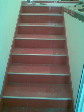

не се притесниаваи пло4ките са добре само тцокала не се врьзва аз ли4но бих го пропуснал .по принтцип тези пло4ки наро4но се правиат без симетрия да изглеждат стари.какво бих те посавет и да ги напраскаш с боя, спреи за кола става идеално от дале4е и да ги запе4аташ с ниакакав продукт които продават за това :lol: :lol: :lol: :lol: :lol:
pipbel - майстор
Spokoiniq, не съм слагал SOLA-та (имам си моя) просто защото нищо не ме е подразнило фрапантно та да го правя. А аз все пак имам доверие на окото си, не съм absolute beginner в тая област, всичкия теракот,ГГ и камък по кухни, антрета,коридори и комини (без баните) е мое дело и съм доволен от себе си (а жена ми от мен :wink: ). Поствал съм достатъчно снимки в моята си тема.
Фугите не са зачистени добре, а е възможно и снимките/цветовете да играят лоша шега... :? ето сега като се загледах на снимка 61 например виждам криво грозни стъпала 3 и 5 отгоре надолу ( а реално нищо такова не бях забелязвал...все пак 5-6 дена го вървях това стълбище)
Сега съм пак в чужбина, но като се върна средата на Март обещавам повече снимки и от различни ъгли (включително и със SOLA-та :-D )
Не казвам че изпълненето е перфектно и че майстори от форума не бихте го направи по-добре, но за мен е прилично предвид толерансите споменати по-горе още в 1-я ми пост.

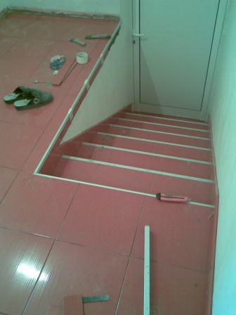

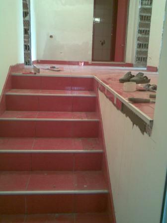

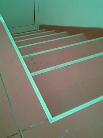

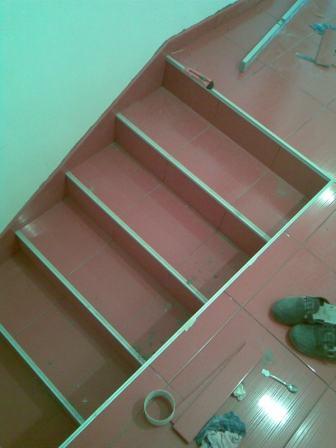

Да покажа и аз какво сътворих
ppeettiioo - специалист
Ето още.Спорет вас ,колко трябва да взема за тези стъпала?
ebahti - майстор
не по малко от 20лв.на стъпало,като цокъла си го фащаш отделно на линеен метър поне по 5 кинта(амаа ако клиента е доволен и податлив изтръскай го повечко) :lol:
Spokoiniq - майстор
Toва чист Г-образен профил ли е?За чий хуй като клинкера е достатъчно здрав, да не говорим какво се случва с тия профили на ръб, вградени или не...
Профила е за вграждане и го поиска клиента,стълбите са вътрешни и мисля ,че няма да има чак толкова голямо натоварване ,като при външните
jekasus - майстор
Спокоен прав си че на клинкер не му трябват лайсни ,но това на последните снимките не ми мяза на такъв.
Това са теракотни плочи на KAI
Spokoiniq - майстор
Хихихи, на тоя профил му трябват истински плочки :lol: Как може да лепят тия боклуци още при толкова по-читав внос за същите пари...
