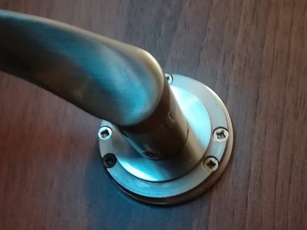

Преди няколко месеца ми монтираха врата, но на брвата ми сложиха 3 вместо 6 винта. Вероятно три са достатъчни, но в момемта имам проблем, че винтовете излизат и бравата ми просто не работи. Какво е най-добре да направя? Да намеря дюбели за дърво или друг вариант? Както бихте ми препоръчали?
Последна промяна от karlsonx на пон дек 13, 2021 4:25 pm, променено общо 1 път.
Не виждам картинката, но кибритени клечки, клечки за зъби в отвора и се навива през тях
Lutchezar - майстор
Като начало напълни дупките с парченца клечки за зъби или кибритена клечки и завий винтовете. После търси други.

Ползвай другите три отвора и там навии винтове.Попаднал си на кофти монтажници.

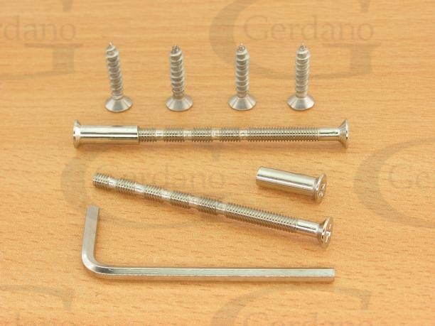

По принцип трябвало да сложат два проходни
болта
Освен това отдолу на дръжката има едно болтче за захващане към четеристена
Ако бравата има отвори за такива.
Като се стегнат болчетата към дръжките и от двете страни се игнорира доста от усилието в розетките на дръжките.
И препоръчително е квадрата за бравата да е с шлицове. Може би с напречни щлицове е най-подходящо :roll:

Шлицовете трябва да са към болта в дръжката. Тези болтове се въртят или с шестограм или с Торх.

Монтажниците изобщо не слагат проходи втулки, дори и да ги има в комплекта на дръжките. А и бравата трябва да има съответните отвори за тях.

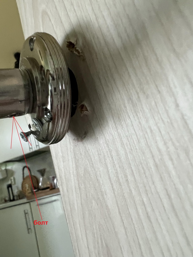

И при мен няма отвори за проходните винтове. Евростил са тези дето са правили вратите и бравите. Винтовете дето монтажника сложил са дълги, подпрели са в бравата, превъртяли и държаха на магия. Някой от тях бяха завивани под ъгъл. Предполагам такава им е практиката за да не подпира в метала на бравата. Добре, че квадрата беше със шлиц и държеше дръжките.
Та това което направих е, че смених винтовете с едни къси и дебели. И щото са дебели хванаха в отвора в който старите винтове превъртаха.

демонтираш дръжката, пробиваш нови отвори с фрезенк за винтовете в металния корпус, завинтваш нови винтове в новите отвори и по този начин избягваш повредените стари отвори на крилото.
