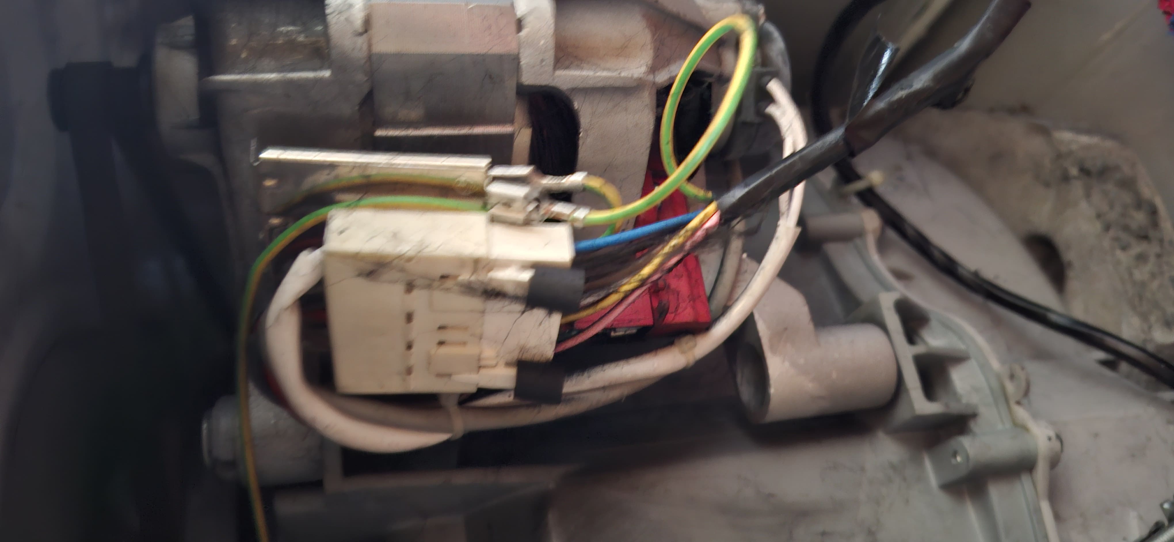

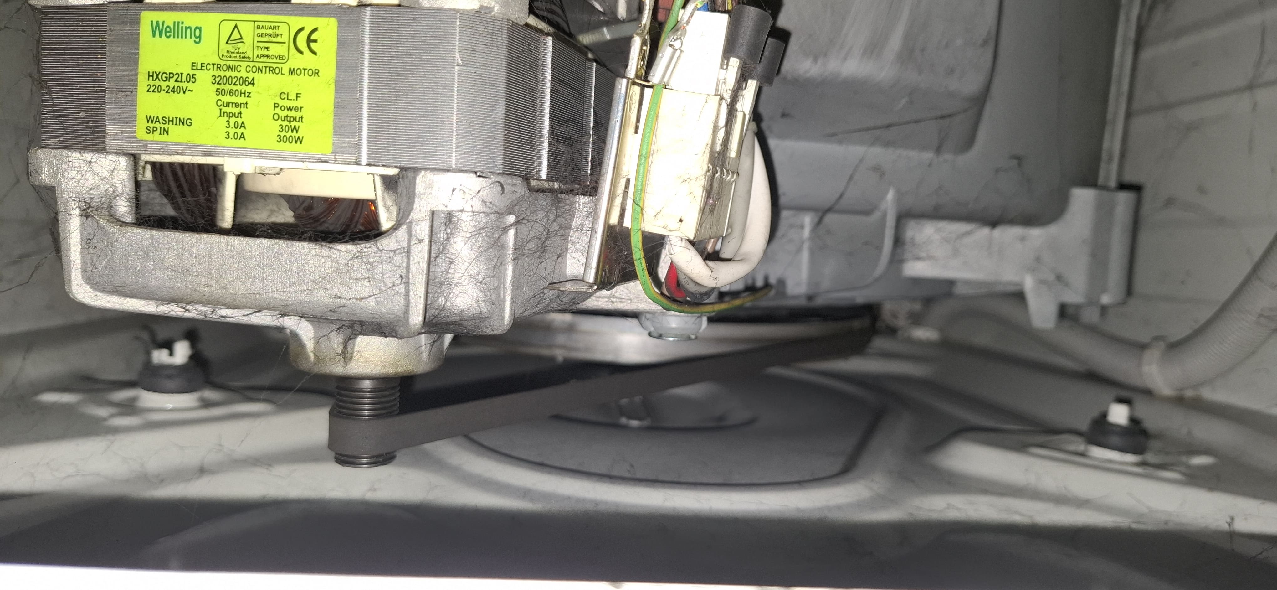

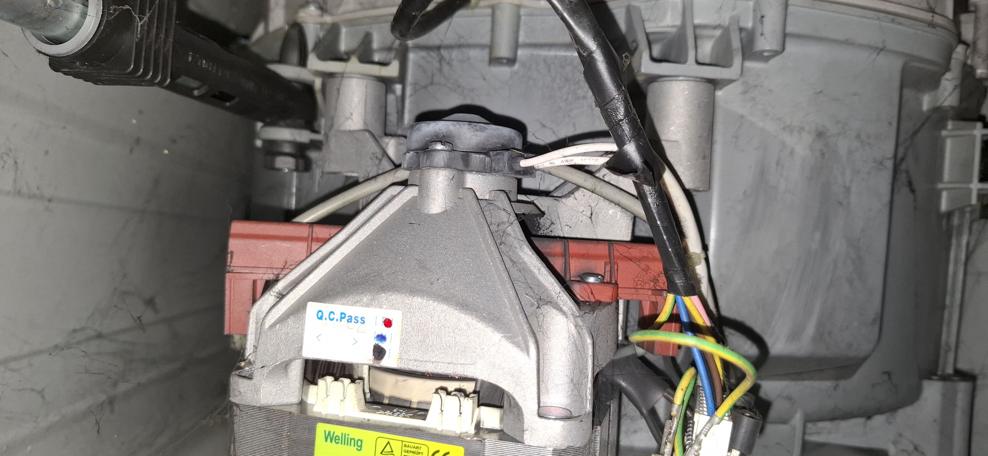

Подобен проблем, но с пералня "Samsung". Белята се оказа в датчика за обороти,който е в задната част на двигателя. Прекъсна или изгоряла статорна намотка. Тя е капсулована, държи се на две болчета. При нормална работа трябва да дава около 6v /по спомен/.
