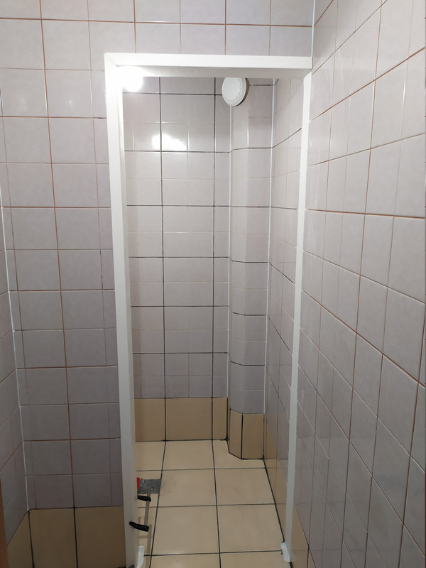

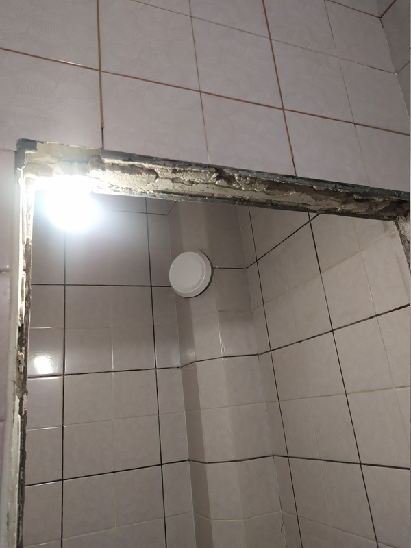

Предполагам това ще е ревизионен отвор с вратичка. Аз лично бих го разширил в ляво и отдолу, колкото е възможно.
angry - напреднал
Ревизия 30х40 мисля. Ползвам максимално от отворилата се дупка, след като някой плочки трябваше да заминат - за втора тоалетна в банята (от другата страна).
Едит: М/у другото, нещата се получават, макар и бавно. Тая седмица днес сефте отидох да побачкам, пък и парите почват да притискат. Но нещата наистина се получават, с малко мисъл, четене в интернет, с помощ от приятел и с помощ от вас.
Благодаря!

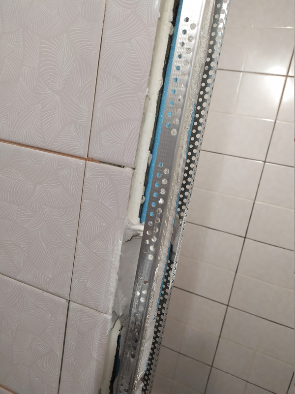

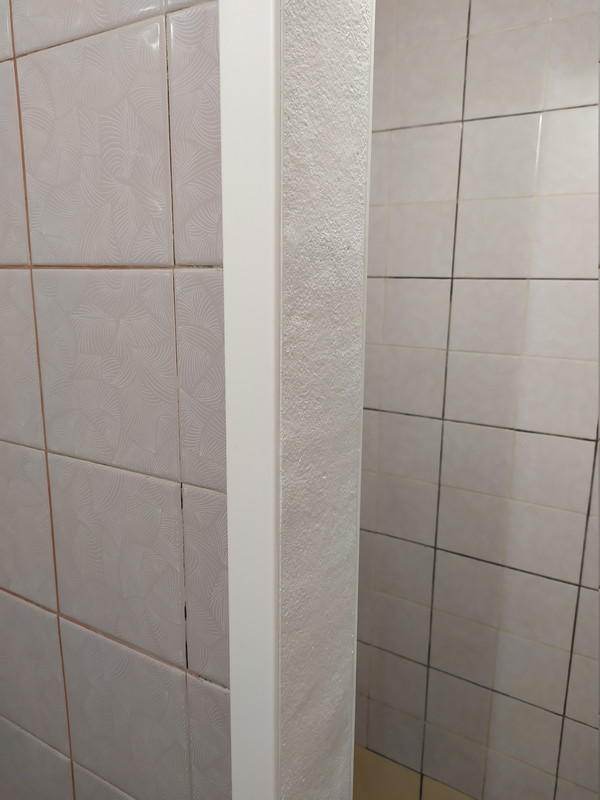

Обърнато с XPS изолация, алуминиеви ъгли, вароциментова мазилка, алкидна боя, ПВЦ перваз и санитарен силикон:
За първи път правя такова нещо... Домързя ме да се занимавам с фина циментова шпакловка, и без това не мога да го направя перфектно...
