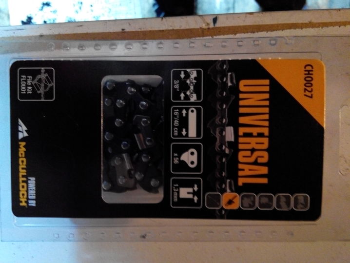

fore - майстор
vasko9999 написа:
Имам подобна ел.резачка закупена преди три години(тази четвърта) на енхел за 160лв на промоция от баумакс и без никакви проблеми си режа по 12-15 кубика дърва на година .Тя също е 2.2 kw. с 40 сантиметрова шина и верига на орегон както лидълската(препоръчвам ако сервиза предлага да си вземете и допълнителна верига трудно се намират).
В тоя ред на мисли след като преписах кодовете от книжката на резачката, днеска се разходих до Шведският :mrgreen: магазин да питам за верига и шина.
Естествено по тях продавача не можа да ми намери точните верига и шина. Звъннах в сервиза и майстора ми каза че веригата е със стъпка 3/8 и видно от кода и 57 звена.
Обаче за шината не можа да ми отговори колко инча е. Намирам в нета -16 ?
Според сервизният майстор може да се вземе и приблизителна шина и верига като заместители на оригинала естествено. Стига да не превишават оригиналната шина от 460мм.
Колега ти знаеш ли колко инча е тая шина ? На нея има 91 като номер-а в нета това го намирам като 16 инча.
Иначе свалям и нося в магазина и това е.
На Хускварна са с 56 звена и трябва и шината да се сменя за да стане !

fore написа:
vasko9999 написа:

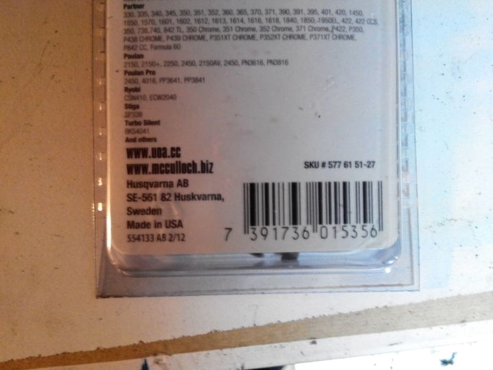

Относно шината мисля че друга НЯМА да ти трябва-докато се износи шината резачката отдавна ще я няма...Шината е 40см-16" инча.В документите на моята резачка за верига и дават стъпка 3/8",за шина 16"/40см,56-ПЕТИ не звена и дебелина на петата 1.3мм(бошовите резачки са с дебелина на петата (която реално влиза в шината) 1.1мм. Не знам какво точно дават по документи на лидълската резачка,каквото пише там такава верига вземи.След три годишно обикаляне по строителните магазини,нали не специално за верига (баумакс,алати,бриколаж и т.н.) накрая в ПРАКТИКЕР-Пловдив преди два месеца(преди това никъде нямаше ходих и в магазини само за резачки и ме гледат като голям камък) намерих тази универсална верига(от снимките) с точни за мен данни производство на Husqvarna за 26лв,по спомен мисля че имаше същите данни но и с 57 пети.Пък и недей бърза толкова аз четвърта година си карам още с оригиналната верига(стига да не я удариш) като я заточа с машинката от лидъла за точене на вериги става перфектна.
