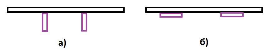

Как ги завари шините - "а" или "б"?

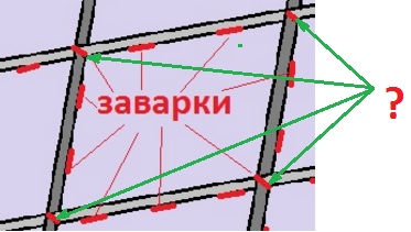

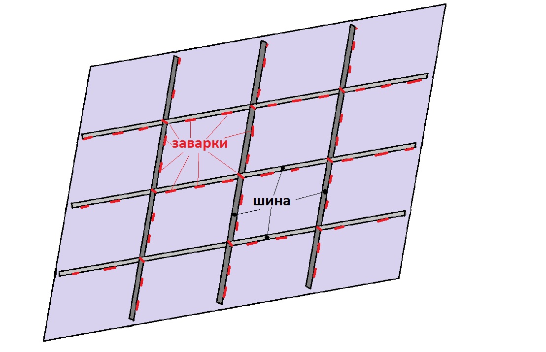

По този начин (но 4 вместо 6)?
Първо две цели, след това перпендикулярно другите две разделени на по 3? Тези напречни да не си ги пропуснал?
Нали ми казахте "а"?
Шините са заварени по схема "а".
Да. Но 4.
Hoвoceлckи написа:
Точно така направих. Нищо не съм пропуснал.
Ама капака яко-яко клапче в леглото му от винкел. Клапче по единия диагонал. Че и дори и по недиагонал клапче. Станал е хиперболид.
Hoвoceлckи - майстор
:) Дръпнала ти го е заварката. Аз си помислих, че като си минал с колата се е изкривил.
