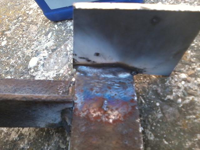

Благодарение на вашите съвети и на ето това клипче http://www.youtube.com/watch?v=zWdgEaXW ... re=related мисля че почнах да правя ъгловите заварки по-добре ! Проблема ми е бил в ъгъла на електрода ! Трабва да е по 45* спрямо заваряваните под ъгъл детайли и на около 70* по посока на заваряването ! Също така трябва да е максимално близо до детайла т.е. максимално къса дъга малко да се повдигне електрода и ясно се вижда как се подмушва шлаката (едва днес видях как се подмушва шлаката) ! Ето и самата ъглова заварка :

Много ме впечатли горнто филмче! Благодаря за линка! Всеки който иска да се научи да заварява му е нужно да го изгледа, а останалото е желание и практика!
Точно така ни учеха в техникума преди почти 20г. дори и на настройката на правилния ампераж според височината на шева!
Учеха ни и че електрода не се влачи по метала, а се движи над него на разтояние колкото е диаметъра на електрода +1мм, въпреки че според мен тоя милиметър + идва в повече, за това колкото е диаметъра на електрода толко милиметра във въздуха! За това никой не беше споменал.
Само са допълня, ако ръкавиците ви НЕ са кожени, по-добре е без тях, защото когато капне капка върху голата ви кожа, да ще ви опари но за малко и ще падне на земята, а когато падне върхо текстилна ръкавица се задържа там и ви гори докато не свалите ръравицата с крясъци!
За правилния ампераж: Имаше едно правило "По 40 ампера на всеки милиметър от диаметъра на електрода" Демек 1мм-40А, 2мм-80А; 2,5мм-100А ...и т.н. Като това е приблизително апарати много, електроди също!
Ако някой не знае че май не видях да е споменато, тъмните стъкла са по номера според степента на затъмняване, за електродъговото (за електрожена) м/у 9 и 13 зависи как сте с очите и колко ще ги натоварите със заваряване този ден!
И нещо което НЕ НИ НАУЧИХА, "Има ли правило колко дебело желязо с какъв електрод се заварява?" Като например (от 2 до 5мм с 2,5мм електрод, от 6-10мм с 3,25 и т.н.) Цифрите са примерни по мой наблюдения, това НЕ Е правило!
Ако някой знае отговора МОЛЯ нека го напише! Благодаря!
