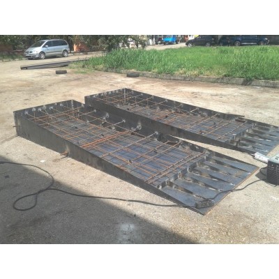

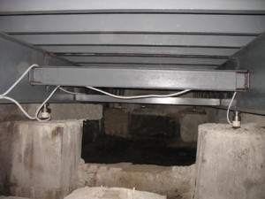

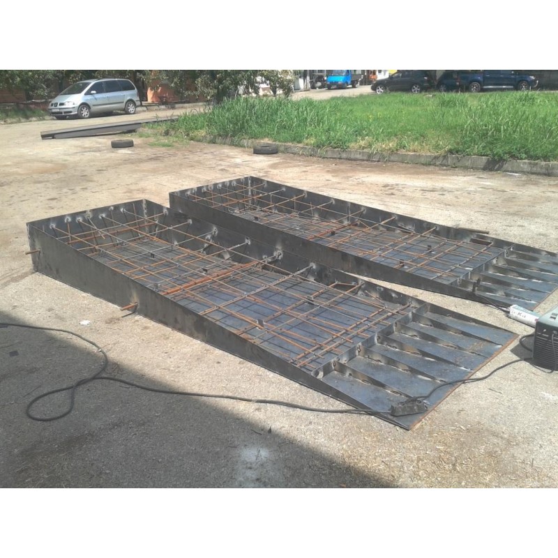

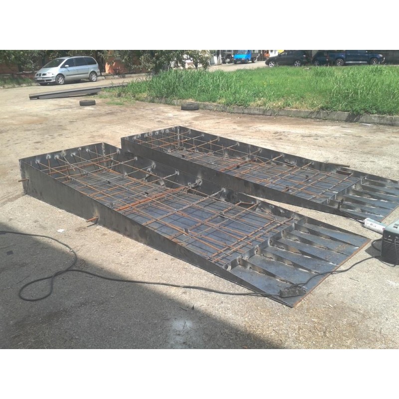

Аз ще направя капака с две крила и рамка.
Колко струва 4мм рифел? 30лв?
везна 2.jpg (9.72 KиБ) Видяна 4570 пъти
везна 1.png (114.34 KиБ) Видяна 4570 пъти
infomar
Аз държа преди всичко на сигурността, решението е твое.
Успех.
п.с.
Пред нас има някаква канавка с широчина около 30 см покрита с ламарина 3-4мм. без усилване. Вече се е изкривила от леките коли които преминават през нея....
gogo7777 - майстор
Това е напълно достатъчно. Заварява се с прекъснат шев през 50мм. Шината обърната "на ребро"
