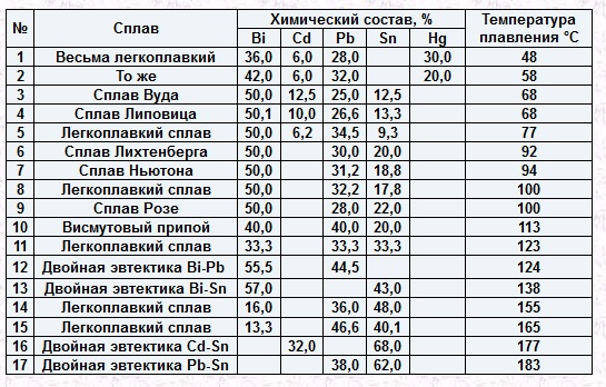

Имам калъп от силикон, държи до 232*С и ме интересува каква сплав мога да ползвам за леене в него. Препочитам да не е много отровна.
Гледам че чист калай влиза в спеификациите, Температура на топене=231,93*С :D. Как е като материал за леене? Правя на жената едни мастер форми и трябва да коригирам размер. Затова си мисля да направя калаен оригинал и после да го обработвам.

Калая се топи при 550-600 градуса /по спомен/. Има сплави за твоите нужди, но трудно се намира бисмут. Имам рецепти за лесно-топими сплави /90-170 градуса/, ама май при всичките трябваше бисмут.....Ще се пробвам да ги намеря /не съм си у дома :wink: /

Ето няколко, днес пристигнаха :lol:
бисмут 50 %, калай 25 %, олово 15 %, кадмий 10 % --------- за 75 градуса
бисмут 50 %, калай 34,5 %, олово 9,5 %, кадмий 6 % -------- за 80 градуса
бисмут 50 %, олово 25 %, калай 25 % ----------------------- за 90 градуса
бисмут 50 %, калай 43 %, кадмий 7 % ----------------------- за 100 градуса
бисмут 50 %, калай 28 %, олово 22 % ----------------------- за 120 градуса
бисмут 56 %, калай 40 %, сребро 4 % ----------------------- за 150 градуса
То нискотемпературни сплави колкото искаш. Въпроса е колко е удачно в случая?
