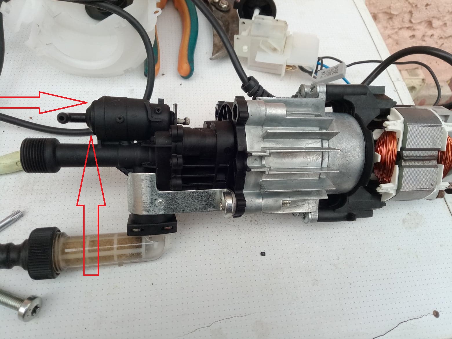

Привет, някой би ли помогнал. Имам водоструйка Karcher K 2.08 .
Както работеше, започна да шурти вода от тази капачка или клапан ли е ,където влиза маркучето за препарата и където е ел.ключа.
Няма спукано никъде, все още работи, но пръска здраво от там. И така не ползвам препарат,ако уплътня или залепя с нещо тази капачка или какво би могло да е...

Е този О-пръстен би трябвало да уплътни...
