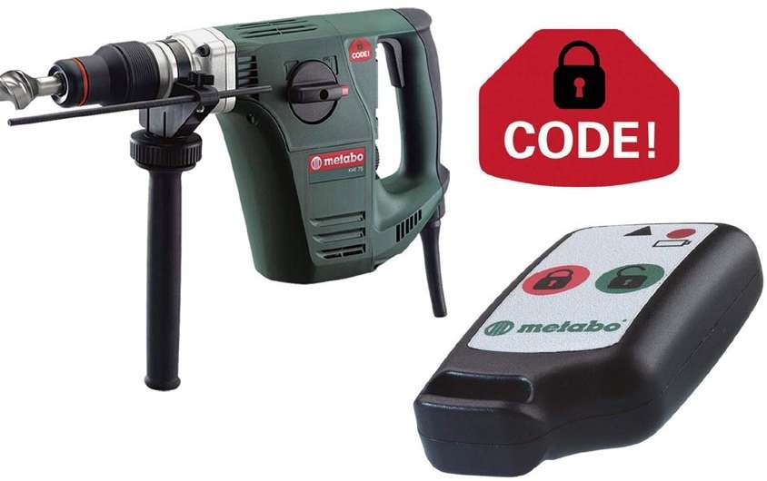

първо привет на всички в този интересен форум,аз съм новорегистриран въпреки че следя форума от доста време,но ето че дойде момента в който ми се налага да пиша.проблема е следният-подариха ми бормашина метабо но не работи - в смисъл до последно е работила и е спряла-аз отворих прегледах и установих че на пръв поглед всичко е нормално,тогава се зачетох из интернет и установих че има някакъв код/защита при кражба/ който се самоактивира и се отблокира с някакво дистанционно.та въпросът ми е:
някой виждал ли е такова нещо,къде може да се намери,колко време след освобождаването на машината може да се работи с нея,може ли да се шунтира/ако някой го е правил да сподели,защото всичко е залято и не знам какво е/,и последно дали мога по някакъв начин аз да си я освободя.

Това е имобилайзер и работи с дистанционно като на кола .Ако е от тези модели -има червен стикер с катинар и надпис "code".Сигурен ли се,че не е крадена машината?

Ами това е от преди 6 г система .При открадване става неизползваема ,а сервизите се уведомяват за кражбата .

точно така ,има катинарче с надпис CODE,не е крадена а просто е взета от длъжник-и до последно е работила,утре ще я снимам и ще покажа-въпросът е може ли някой да помогне да я пуснем,или пък ако има такава изгоряла да речем,без код да ми даде часта на която е коато е там/ще ви я снимам и нея/,предполагам е взаимозаменяема и е на букси и да го махна това чудо.
housedoktor - майстор
ето

Вземете дистанционното от длъжника. И не се обяснявайте че няма да го даде, защото работата става съмнителна.

Смятам че може да се отвори и да се пресвърже по класическата схема на свързване за колекторен двигател като се изхвърли въпросния "катинар"
