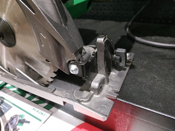

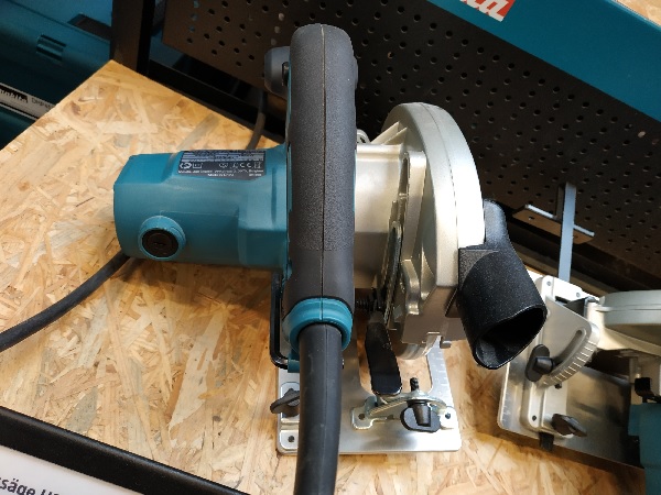

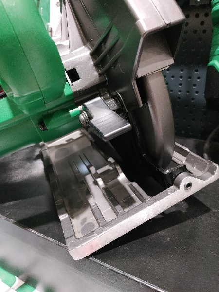

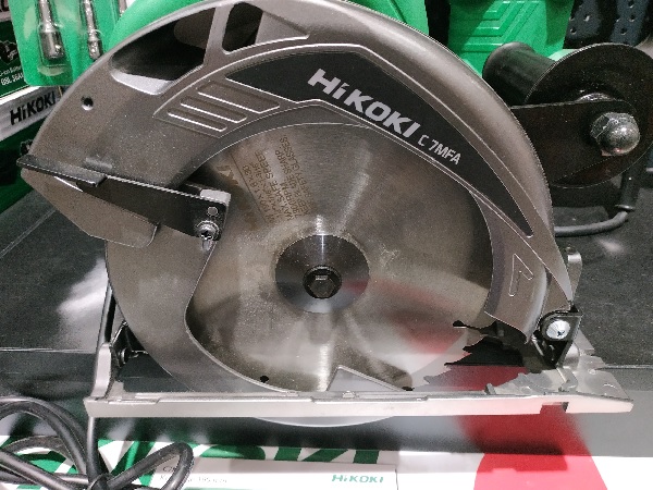

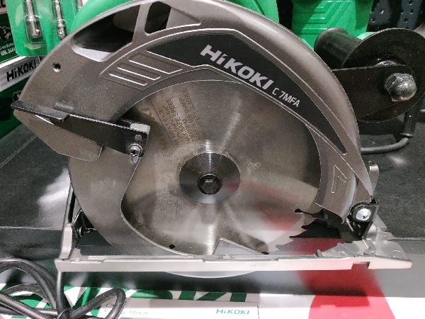

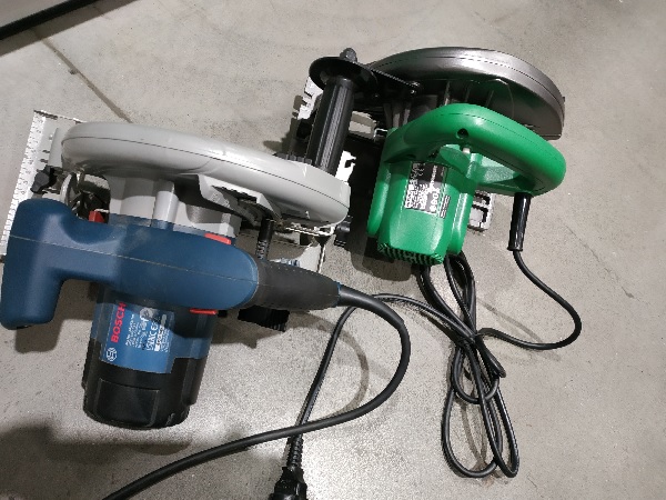

Да си призная и аз днес отскочих да видя някой и друг циркуляр . Загледах се по едно хитачи/хикоки C7MFA и по една макита HS6601 . Като мощност са на кантар , обороти и те д/г , първият обаче с 190мм диск, вторият май 165 мм ако не греша. Пипах ги наживо , поогледах ги . Плочата на хитачито е отливка , видя ми се добре като цяло , единствено лостчето за повдигане е малко понавряно , но пък е стабилно/масивно усещането като се напъне , на бош ГКС 190 е много по-лесно достъпно , но учудващо кекаво усещане , някак си се гъне и поддава при стягане .
Макитата я огледах и нея , плота също е алуминиев ( но не е отливка ) , стабилен е като цяло , повдигането е пак по подобие на хитачито, но достъпа до лостчето е една идея по-достъпно , наклон също са добре, за наклона има подсигуряване и отзад . Общо взето добре с изключение на доста изнесеният мотор встрани, на бош също е доста изнесен , плота е по-голям , от ламарина , но стабилен.
Като кг боша е най-тежък в ръката, все пак не бива да забравяме, че е в по-горен клас като мощност , макитата и хитачито на кантар , не съм ги теглил, не съм гледал данни , споделям субективно усещане.
Най-компактен се усеща хитачито. Прибран като модел , копчето щрака "качествено" като го хвана в ръка , съм убеден , че ще се води лесно и с една .
По-точно хикоки-то , но не съм запознат как е като качество . Имам някои неща когато бяха Хитачи, никога не съм имал драми . За Хикоки - не знам, не съм имал. Признавам , че доста се позазяпах по него и се чудя дали ще сбъркам с него . Донякъде имам и леки притеснения относно мощността му. Може би ако беше с поне 350-400 вата отгоре заради големината на диска , нямаше много да му мисля. Ще проверя дали се предлага същият с по-малък диск , но да е пак отливка плочата му.
Направих някои и други снимки за обща култура

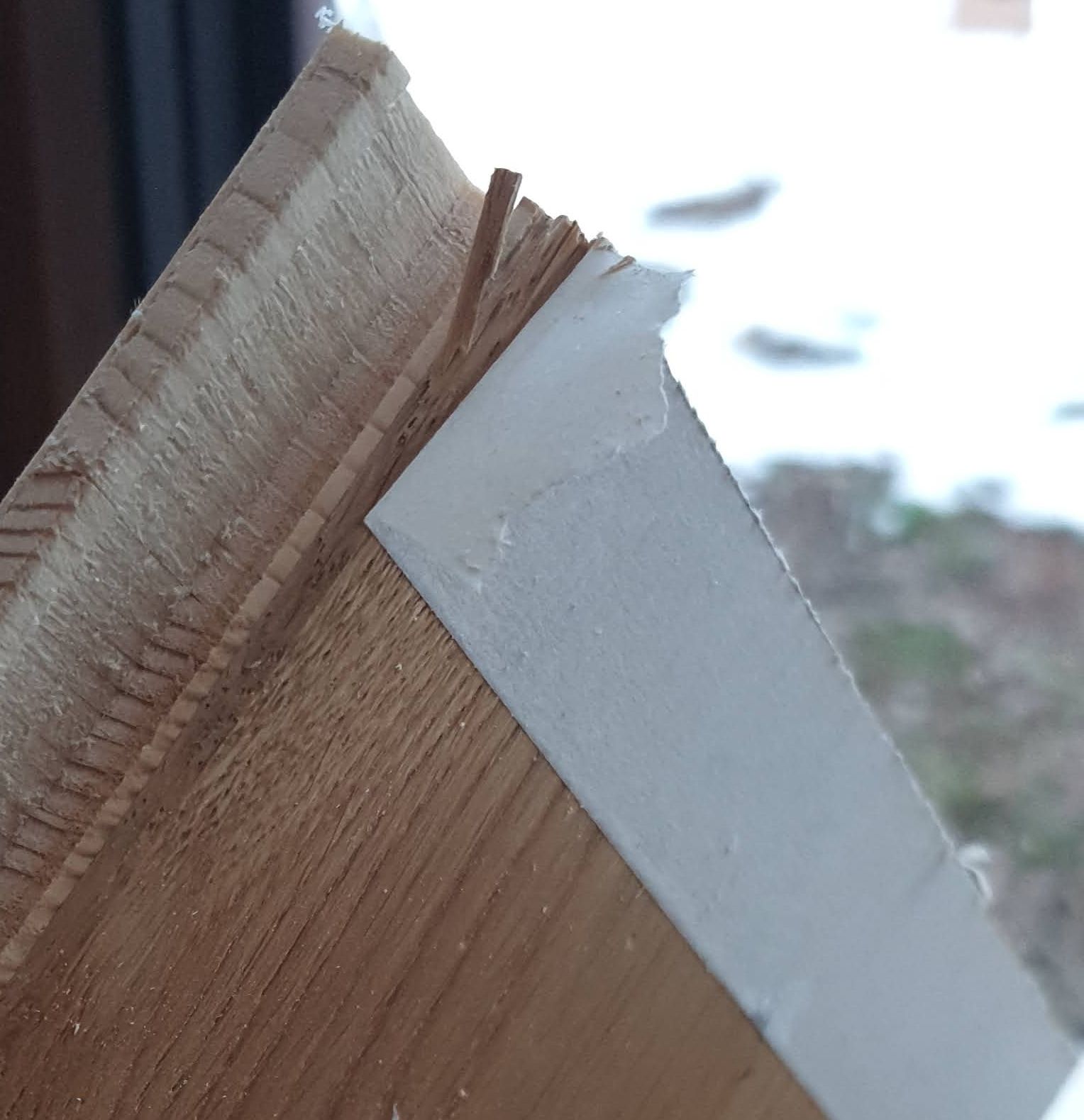

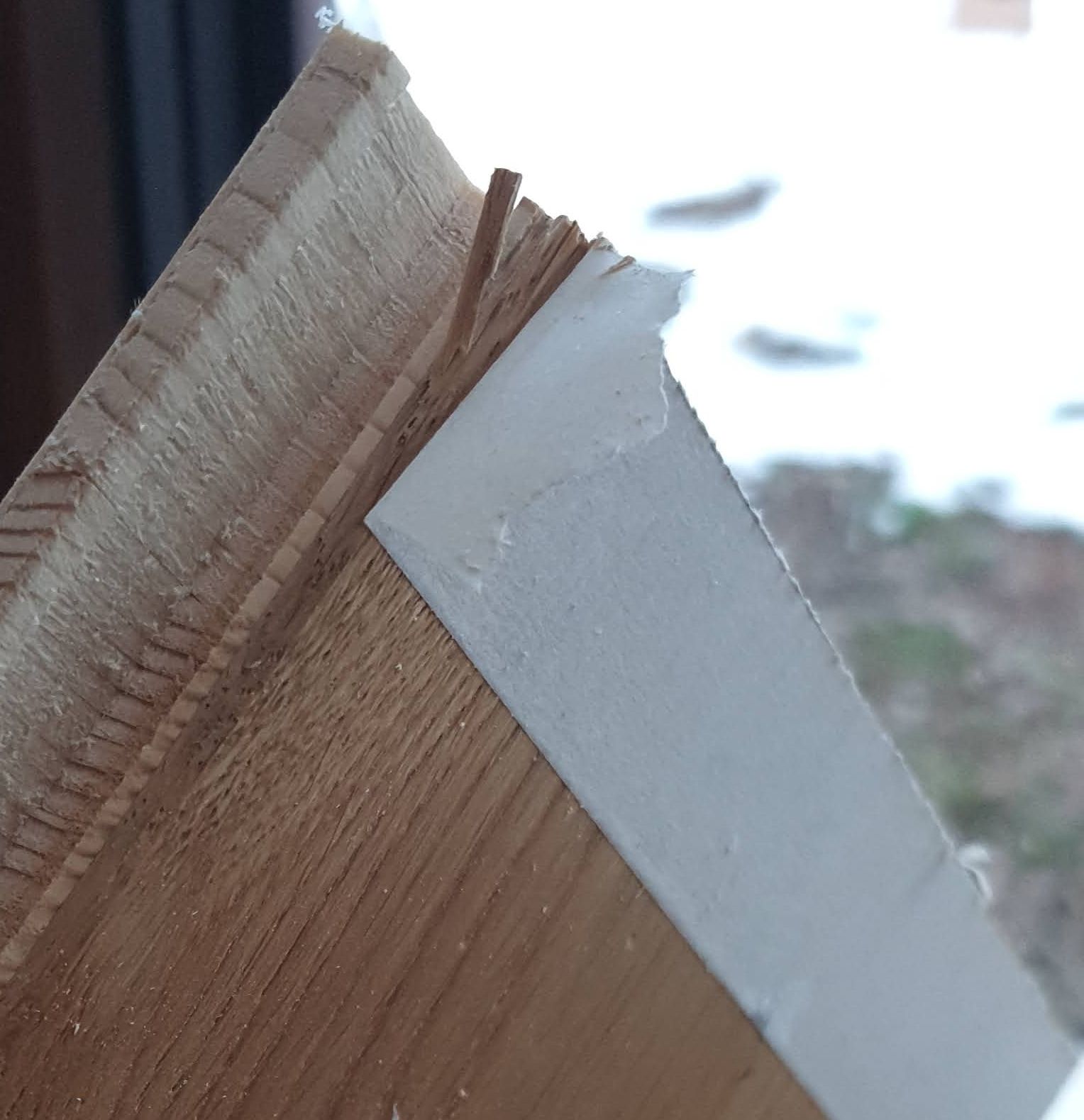

Да споделя и аз, че досега рязах един трислоен паркет с parkside и линеал и много удобно ми се стори ама почна да прави мизерии - накрая на дъската рязва малко повече и понякога отчеква там точно. Ще кача снимка. Идеи от какво може да е това?
Смених диска - не помага.

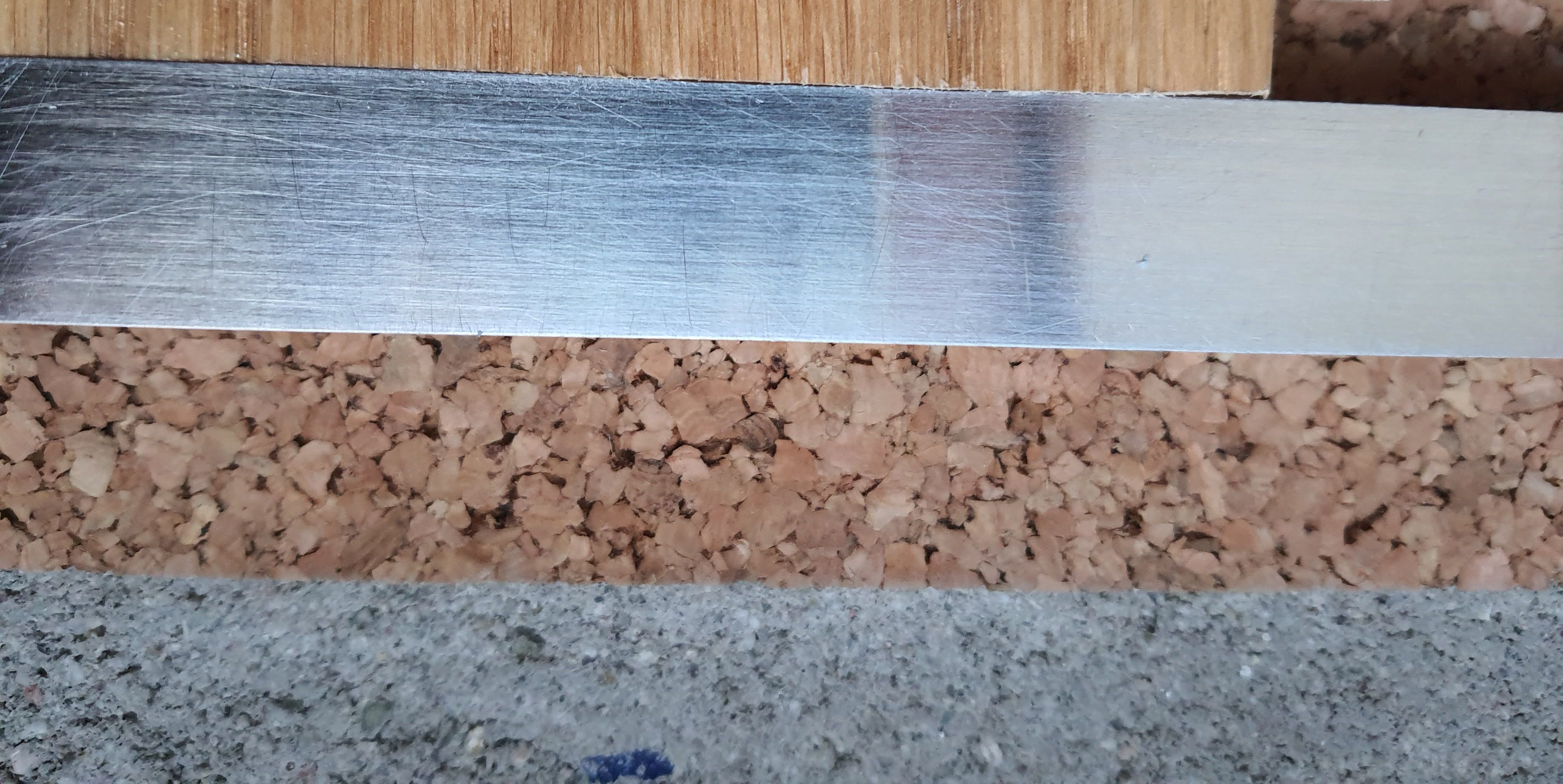

И викам да купя нещо по-добро и с изненада виждам, че избора е доста ограничен и всичко е мега скъпо и дори фирмите, които предлагат линеали само най-скъпите им модели циркуляри може да се ползват с тях... Dewalt и Makita - само циркуляра без линеала е 700+ лв. Най-евтиния бош, който става за бош линеали е BOSCH GKS 55+GCE към 500лв, тук там някакви оферти по около 450лв от по-неизвестни за мен магазини... Въпросният скил от по-горе с пластмасовия линеал вече никой не го продава. Намерих някакво HBM - марката не съм я чувал никога и ми прилича на снимката като на parkside-a и пак с 2*70см линийки: https://www.onlinemashini.bg/potapq6t-r ... tite/48497
Някой да е ползвал "Водеща шина за циркуляр Wolfcraft FKS 145" ( https://www.onlinemashini.bg/vode6ta-6i ... -145/55051) изглежда като да става за всеки циркуляр едва ли не ама не знам какви изненади мога да очаквам от него?
Като цяло ми трябва за момента един паркет редя и имам около 5м граница с плочки - на едно ниво и с фуга 5мм и без лайсна и искам да го направя с права линийка. Гледам се коментира, че можело и с мастар ама мисля, че удобството на линеала е несравнимо - слагам го точно по молива, който съм очертал, двама човека го дъжим само леко от двете страни, той не се плъзга нали отдолу има някакви гумички и плъзвам отгоре циркуляра и това е.
ZEDYCUS - майстор
Режи от долната страна. Не от към лицето.
Lutchezar - майстор
Точно за този Парксайд с водача имаше някъде обяснено какво се прави. Във форума, или в дърводелство, или в лидълските теми. Мисля че беше нещо с подложките на водача.
