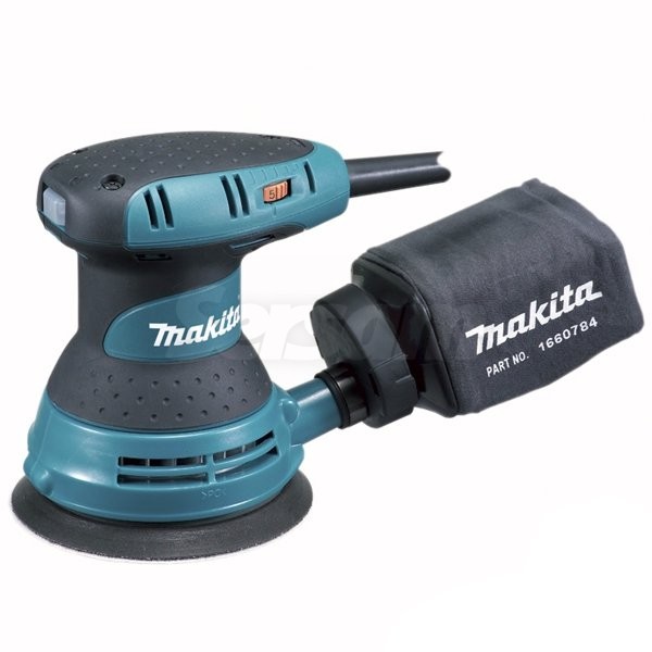

дравейте, ще може ли някой от дърводелците във форума да ме ориентира какъв виброшалайф да си закупя за сега имам лентов шлайф на спарки и ексцрентъра на макита от горния пост. Докато ремонтирах една стара врата установих че не мога да стигам до ъглите и дилемата ми е между http://devimax.com/плосък-ексцентършлайф-спарки-mp-251 като се чудя дали на квадратната плоча може да се сложи щипка за шкурка или тази макита http://www.onlinemashini.bg/vibro6layf- ... -200w-/788. Другия вариант е да си закаупя две машини което фунансово ще ме натовари http://www.onlinemashini.bg/vibro6layf- ... -190w-/787 и хоби клас на скил или блек анд декер делташлайф примерно http://electron.bg/bosch-psm-p-306242.html http://electron.bg/skil-7207-octo-p-306399.html . Рядко ще се ползват но на ръка все да бачкам ми писна. Ще правя вратник, вратниче и 2 метра шкафове. То за тези пари бих си купил шкафове и вратниче. Въпроса ми е кое ще е най-удачното за покупка?

Е да де ама кое е удачния избор? Четох няколко блога често ползван е ексцентрика който имам идеята е дали мога да мина само със спарки 251 и дали е удачен избор или с вибро макита + един делта шлайф? Иначе кой щастлив кой не да са живи и здрави! Въпроса е кое е удачно тъй като не съм много по майсторите или не случвам на такива особено като не четат и една инструкция особено как се монтира пвц улук че даже и лепило му слага. Били изпадали и калпави ми нормално остави го лятото на жега па го монтирай от сенчеста страна. Мойте как не падат а все на майсторите им падат.
griffin - майстор
Всяко от решенията си има плюсове и минуси. Ако вземеш машина с човка като първите две които си показал кофтия момент е че шкурката ти задължително е велкро - консуматива ти е по-скъп. Ако вземеш двете отделни машини които си показал там мишката е с велкро, но другата машина може да ползва шкурки на руло или на листа и поне за нея ще ти излиза по-евтино. Виброшлайфа обаче е по слабо производителен от ексцентъра и ако имаш да шлайфаш повечко ексцентъра ще ти намали времето. При мен тоя делта шлайф е пускан само няколко пъти т.е ако си вземеш такава машина няма да е най-ползваната :).

Блягодаря по принцип това http://www.onlinemashini.bg/vibro6layf- ... -190w-/787 смятам да взимам че сега с ъглите на вратата си играх на ръка не че нещо ама щом може по бързо защо не. Пък освен после ще му мисля.

Добре си направил, че си се отказал от Спаркито!
Посочената Макита е с намаляне на оборотите. Ако прецениш, че не ти трябва тази екстра, ВО3710 до края на месеца е на промоционална цена - 138.00 лв.

Намаляването на оборотите се убедих че е добре да го имам от ексцентрика. Когато работя по ъгъл на високи обороти допускам грешки тоест вкопавам а с намалени оборори по сигурно работя като отнемам малко материал. Набързо разбрах и каква е разликата между шкурката за лентов шлайф на бош и райдер ако го опиша с мой думи както в един виц при райдера се чува така, така, така :-) от снадката а боша не се усеща снадката.
