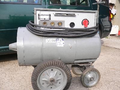

Иначе много ми се иска да pаботя на 500 ампеpовите Тpиодина :-D Режеш направо желязото и не ти пука изобщо :drinkers: Ама откъде да ги намеря пък и тежат по 300 кг.
VLADO66 - майстор
Тая Триодина е голяма хала-правихме резервоари едно време.
profesionalist_wood - майстор
Е,сега нема триодини,защото малоумниците от бившите заводи ги дадоха за скрап заради медта и сега като надойдоха разни западни фирми и имат изисквания за някои конструкции да бъдат заварявани от триодината,не могат да открият къде ги имат тези машини и много фирми изгоряха с поръчките и се принудиха западняците да си внесат от американските Милър дето струват колкото един апартамент като имаш предвид че триодината на старо се намира за 700-1000лв....ама Бай Ганю иска все пари и сега нема нищо :-D Нека си гони сега Бай Михаля :finga:
Ето една ревяща Триодина :-D
