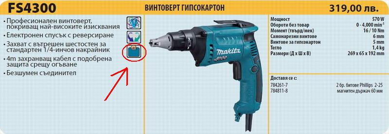

Разликата била само в това че единия се доставя с куфар а другия е с кутия ... да вярвам ли.

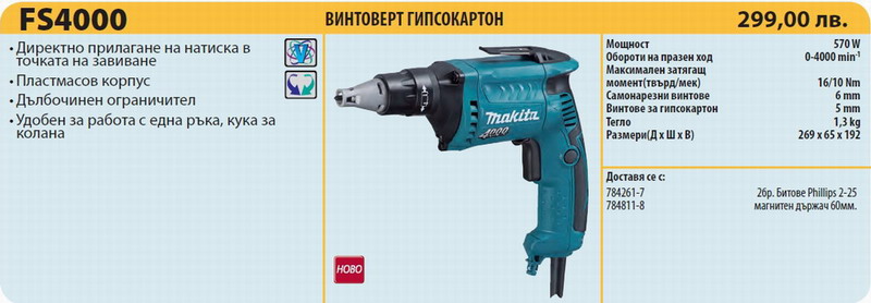

Да, разликата е в куфара! Прилагам снимки от каталога на Макита България.
Но наистина на такива безналични "търговци" не може да се има много доверие... Мернах някъде, че били с три години гаранция за частни лица, след регистрация. Не, за всички е три години след регистрация. Били произведени в Япония - не са! Но това не ги прави лоши! Когато търсите характеристики за машини, гледайте в сайта на вносителя, или в сайтовете на дилърите, посочени от вносителя!

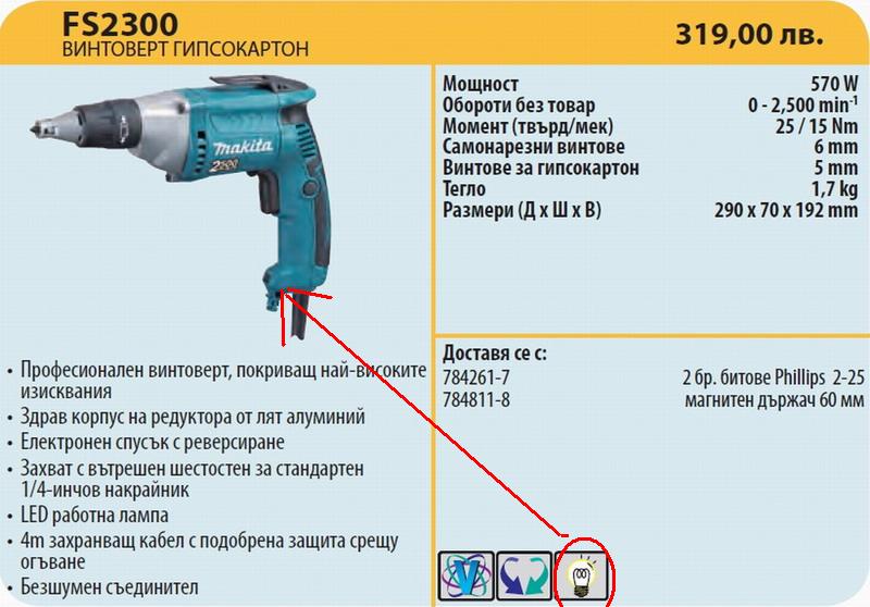

Не съм виждал на живо FS4300, както и FS2300!/въпреки, че имаме налични към 150 модела машини/ Разчитах на каталога на Макита, но явно там има объркване! Преди малко погледнах пак, и ги "разкрих".
Първата цифра, след буквите е оборотите. Например FS2300 - 2 000 оборота. FS4000 - 4 000 оборота. Цифрата "3" след тях означава алум. редуктор и работна светлина.
Та в крайна сметка пускам снимка на FS2300. Разликата с FS4300 е в оборотите. Другото е еднакво...

Предполагам, че не! Всички винтоверти са в кутии. Погледнах в таблицата с куфарите - дават, че има само за FS2700. А по принцип и той е в кутия. Ако искаш, в понеделник мога да звънна до Макита България...
