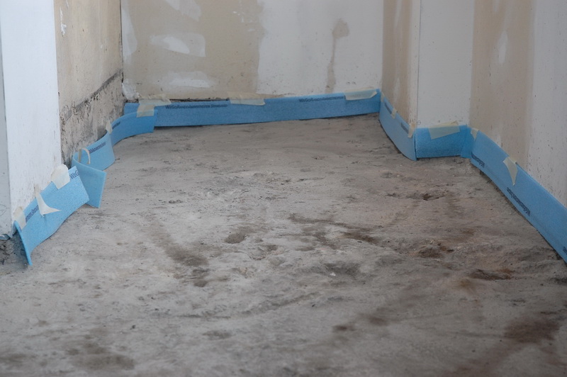

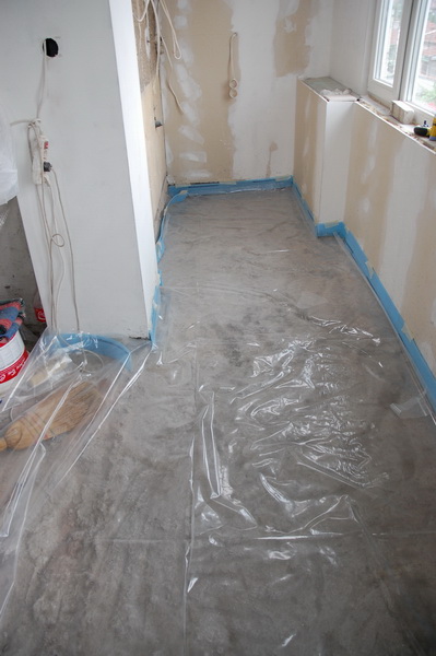

Фаза 1: Махнахме всичко от помещението (коридор, хол, кухня и приобщена тераса) и покрая налепих една пореста материя вместо вата, която ми препоръчаха в магазина. Положих и найлон като застъпих поне на 20-30 см.

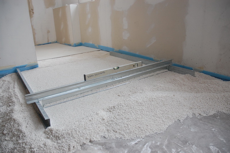

Фаза 3: Започнах да полагам посипката, с която се работи изключително лесно и без някакви специални инструменти. В помощ ми дойде едно мастарче което си направих сам от CD профили. Сигурно може и по-добре да се изработи, но за времето с което имах - толкоз.
С това мастарче си полагах майки отстрани до стените, на които имаше отбелязано ниво. После само пълня в средата между тях и изравнявам. За широки пространства става супер бързо, особенно ако не местиш едната майка когата преминаваш настрани. Така трябва да нивелираш само едната.
В по тесните пространства обаче си е пипкава работа, особенно ако го правиш за първи път.
Полагането на посипката го почнах от два различни края на помещението, затова и нивата са важни да се спазват.

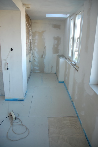

Фаза 4: Сложих първия цял лист гипсфазер. Тука изпитах малко затруднения, защото хем не може да се стъпва по посипката хем е дота тежък за сам човек, тъй че това е единствената операция за която е нужен втори човек. Всичко останало може и сам (другия за кураж
И така по малко, по малко сипвам посипка изравнявам и слагам гипсфазер.
Съвет: местата където листа ще трябва да се реже е добре да се оразмери още преди да се сложи посипката, за да може спокойно да си стъпвате.

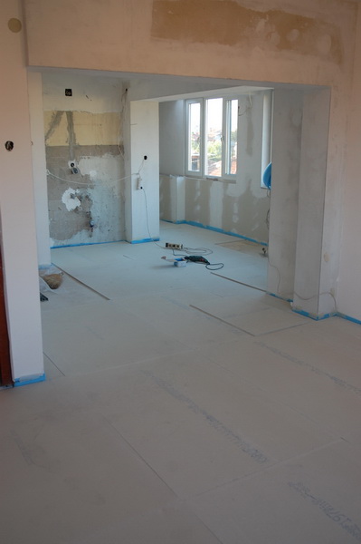

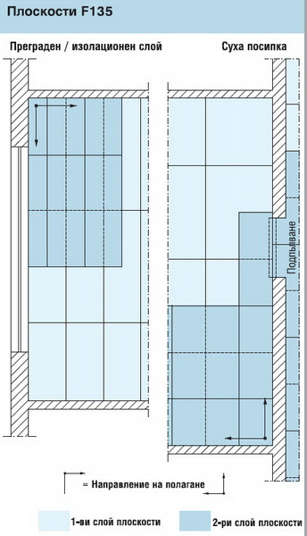

Фаза 5: След като сложих първия слой гипсфазер навсякъде, започнах с втория като го карах според брошурката на КНАУФ където може. Проблема идва там където има повече и по малки парчета. Ако посипката сте я изравнявали добре обаче няма да имате проблем. На места по ръбовете може да ви се стори че малко хлопа, но това се оправя с лепилото и най-вече с винтовете след това.

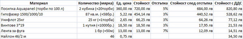

Фаза 6: Самото лепене и слагане на винтове мина без особенни проблеми. Само дето разхода на 25 кг Унифлот нещо не го уцелихме и май го правехме по-гъстичко, но пък така ще е по-здраво.
Всъщност никъде не пише с какъв зъб трябва да е маламашката и ние го правихме с 10х10, но за следващия път ще е с 6х6 или 8х8.
По технология го дават да не се стъпва 4 часа, но това не е възможно напълно. Няма страшно, стига да не се разхождате много няма проблем.
Ами това е! Мисля, че като за първи път и като за one man job се справих добре за 2 дена (и то непълни) работа. Всеки сам може да прецени ако трябваше да го правя със Фибран и замазка за каква хамалогия щеше да става дума. Само да вметна, че съм на трети етаж на къща, без асансьор.
По-нататък ще дам и стойностна сметка ако е интересно!

ясно се вижда колко неравна е основата
след лентата покрая сложих найлон
след втори слой гипсфазер.
ето и мастара, който си направих

цялото помещение
