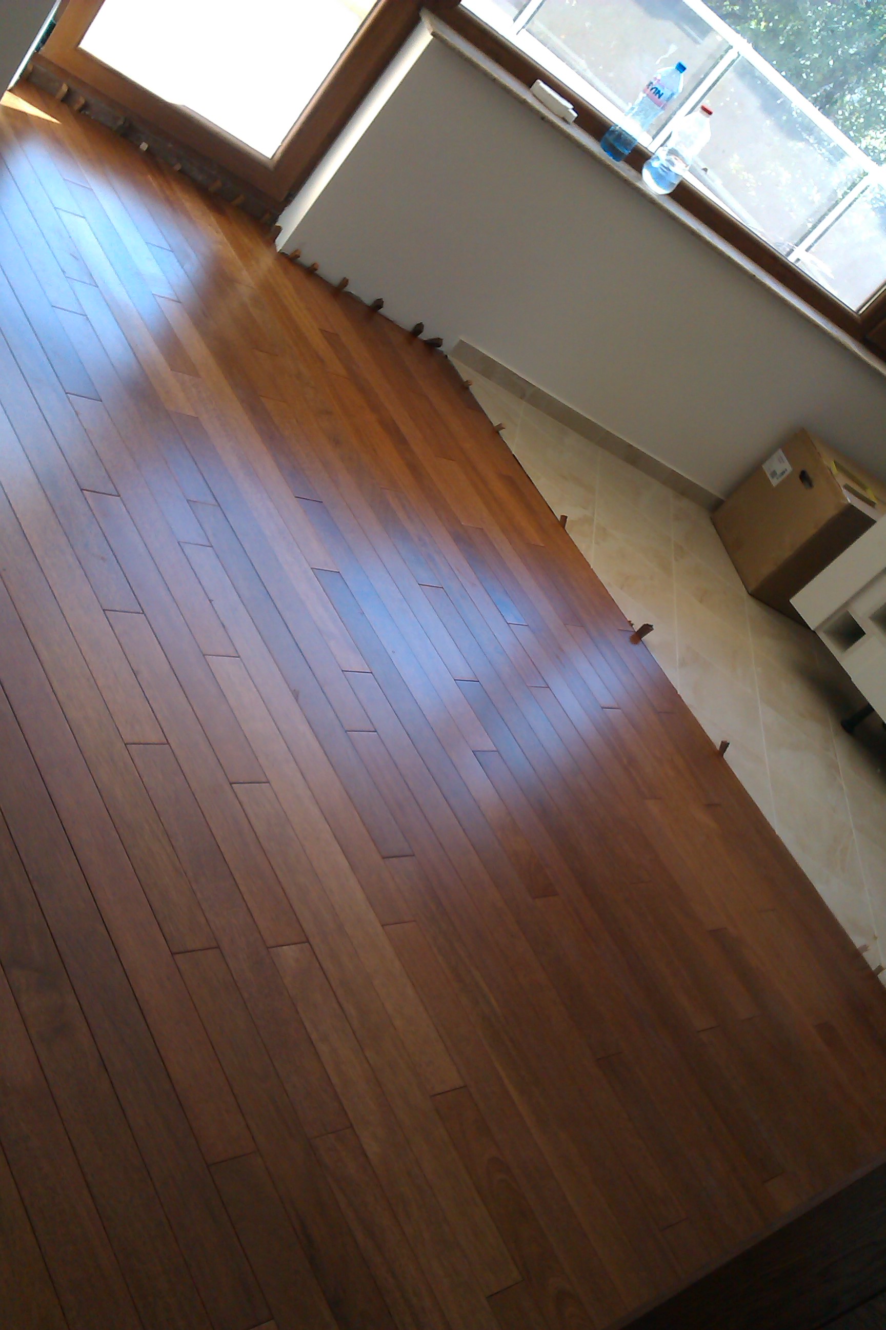

Да се включа и аз със серия от въпроси. Приятел си купи прилична вилна къща и на тавана намери няколко стека с паркет - сигурно е на 25 - 30 години, опакован е с хартия от ЦУМ, според мен е дъбов. Разопаковах 2 стека и само на една паркетинка намерих чворче. Класически е, с леви и десни паркетини, някои са се повредили с времето, но като цяло геометрията им е запазена. Наредих пробно (по-скоро наложих) около половин квадрат на двойна рибена кост и си пасват доста добре, само тук - там остава фуга под милиметър.
От тук и въпросите:
1. Не знам дали е нормално, но на по-голямата част от паркетините нутът и перото не влизат плавно, а се иска сериозно набиване - това така ли трябва да е или просто ниското качество и годините през които е стоял си казват своето?
Ако тръгна да го набивам, след като съм намазал лепилото, при толкова бой няма ли да се събере то на едно място към вече наредената част.
2. В помещението, където ще се реди има една циментова замазка- изчетох темата, виждам, че трябва да я грундирам, след което да лепя отгоре. В средата на помещението обаче при изтегляне на замазката се е получила една сериозна вълна - надига около 6-7 мм. Той и дума не иска да се издума за някаква самонивелираща се отгоре, нито по друг начин да обработваме пода - при това положение си мисля да я изшлайфам по някакъв начин, за да я отстраня. Самото лепило гледам от снимките, които са постнати е доста гъсто - то явно може да поеме някаква денивелация. Колко голяма? Или пък е по-добре да сложим в цялото помещение някаква подложка - ОСВ или нещо друго там
3. Какво лепило да му избера, което да е в долния ценови клас, тъй като кинтите го притискат жестоко?

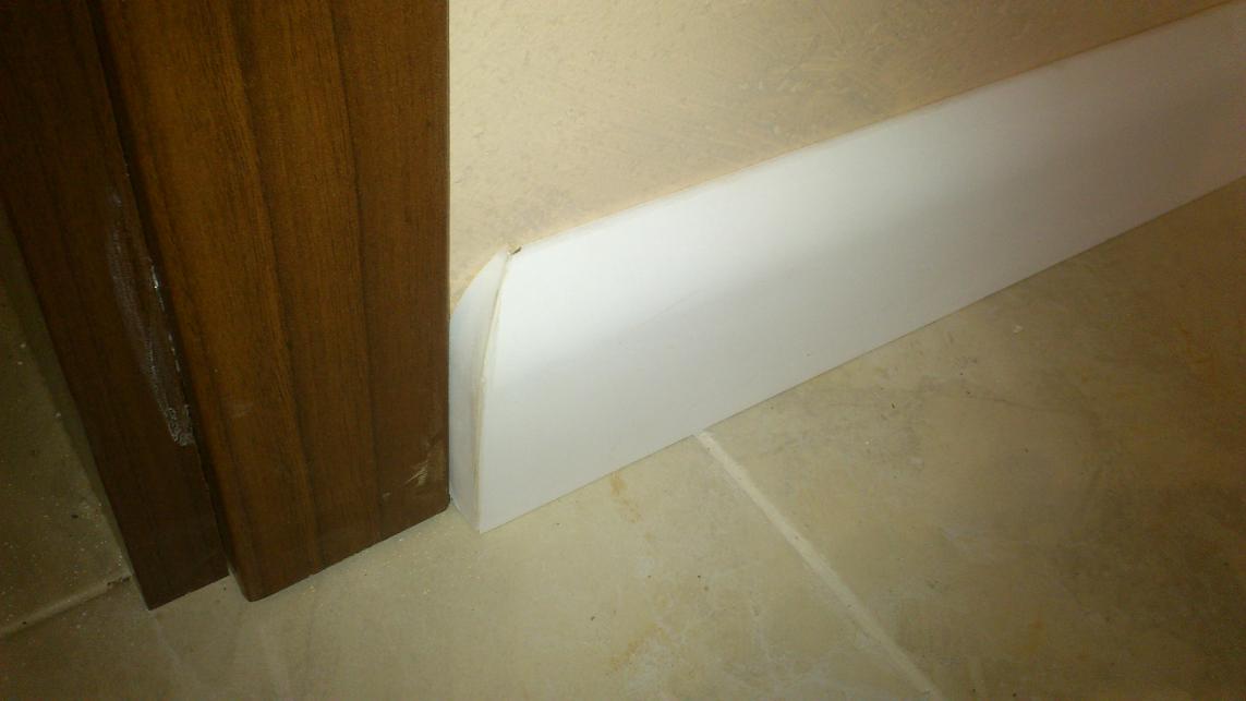

Абе, не дървен перваз и не дървен под и малко монтажника на врати се оля със лепило, но да покажа как срещам дебел "изгъзен" перваз с тънък перваз на врата.
В "суров" вид:-D
Chefo77 - майстор
Браво!
Точно така се среща :)

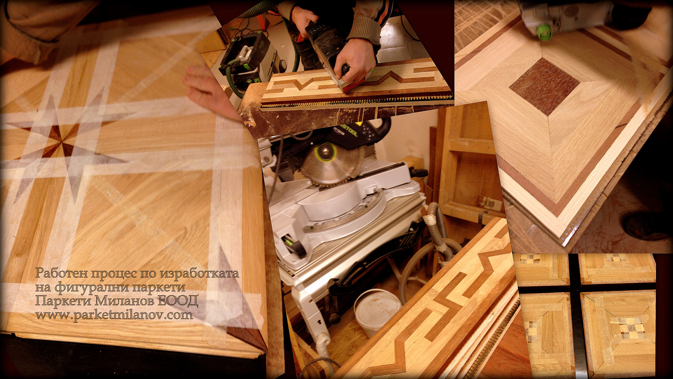

отдавна не сме правили нещо интересно и различно ....сега ще компенсирам от серия интересни фигурални неща които някои ги наричат интарзия....
паркет_миланов.jpg www.parketmilanov.com
