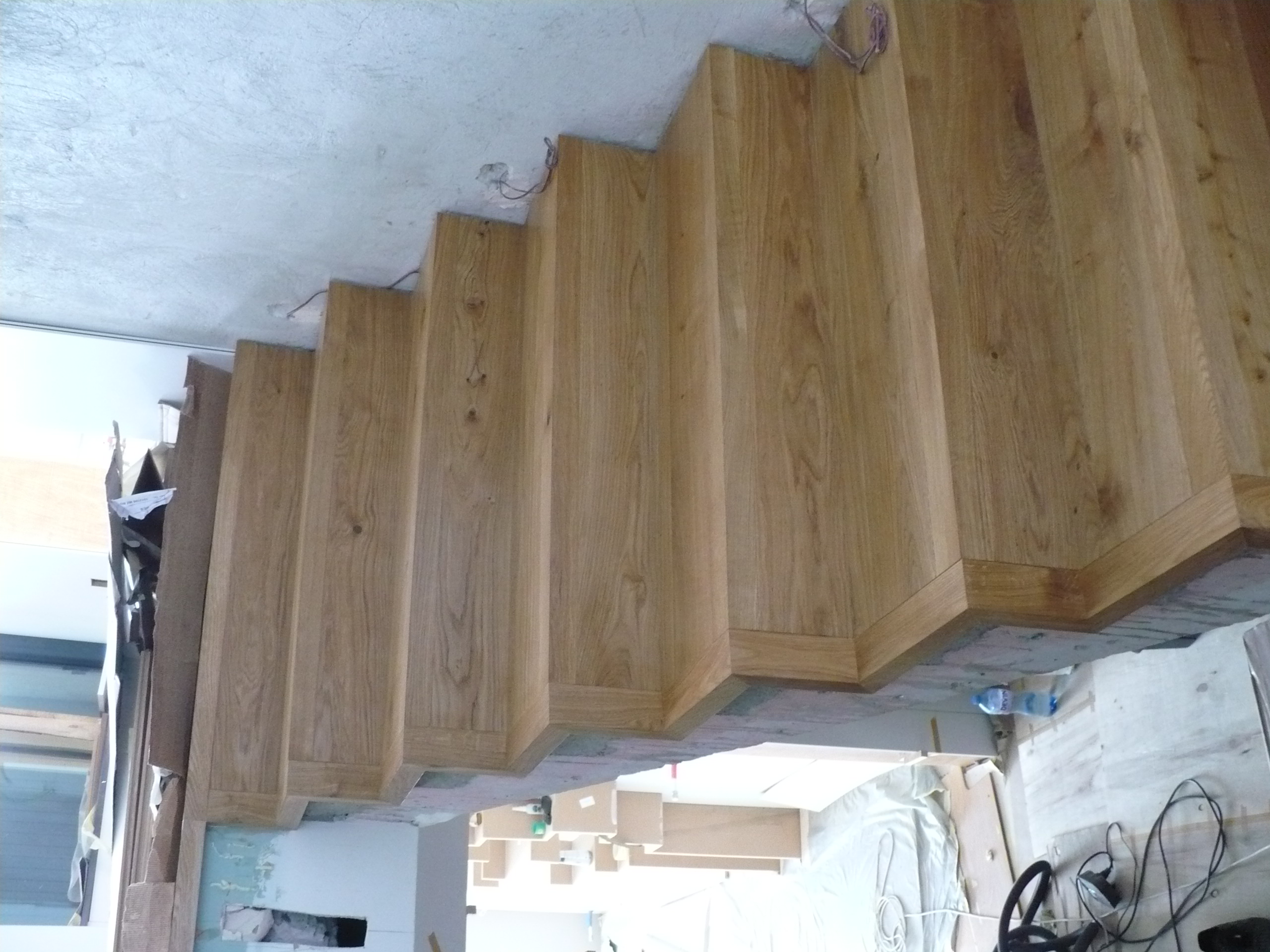

След вратите. Ако тръгне да се раздува, се подменя много по-лесно, отколкото ако касата го е затиснала.
Да не говорим колко обичат вратарите да го цапат с пяна, да изтърват какво ли не отгоре му, да забравят винтове под крилото ...
Иначе визуално разбира се, че изглежда по-добре "застъпан".

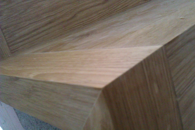

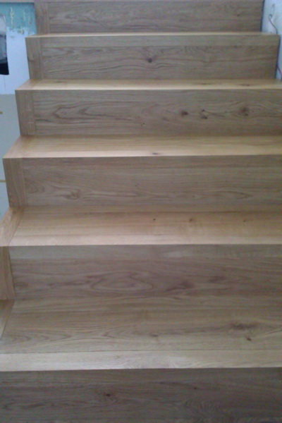

Тимон, може и да се остави разстояние под касата - само имайте предвид, че в това разстояние трябва да влезе свободно дъската + подложката. И трябва да има възможност редовете да започват оттам - ако монтирате две срещуположни врати - няма да има как да се вкара ламината под касите им.
Еди - няма нищо общо с перваз, камо ли с пластмаса. Чисто, натурално, естествено дъбче с изваден фладер и омаслено с Осмо, което в случая се изявява като ... стъпалце.
Още снимки по-нататък, че ХъТъЦъ-то не снима добре. Засега само дразня
