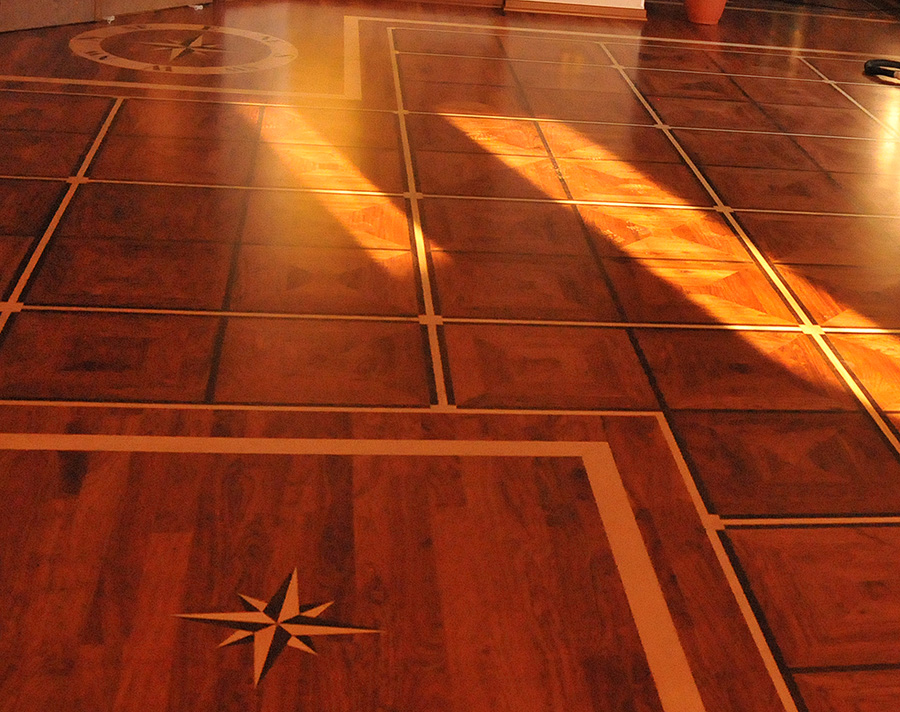

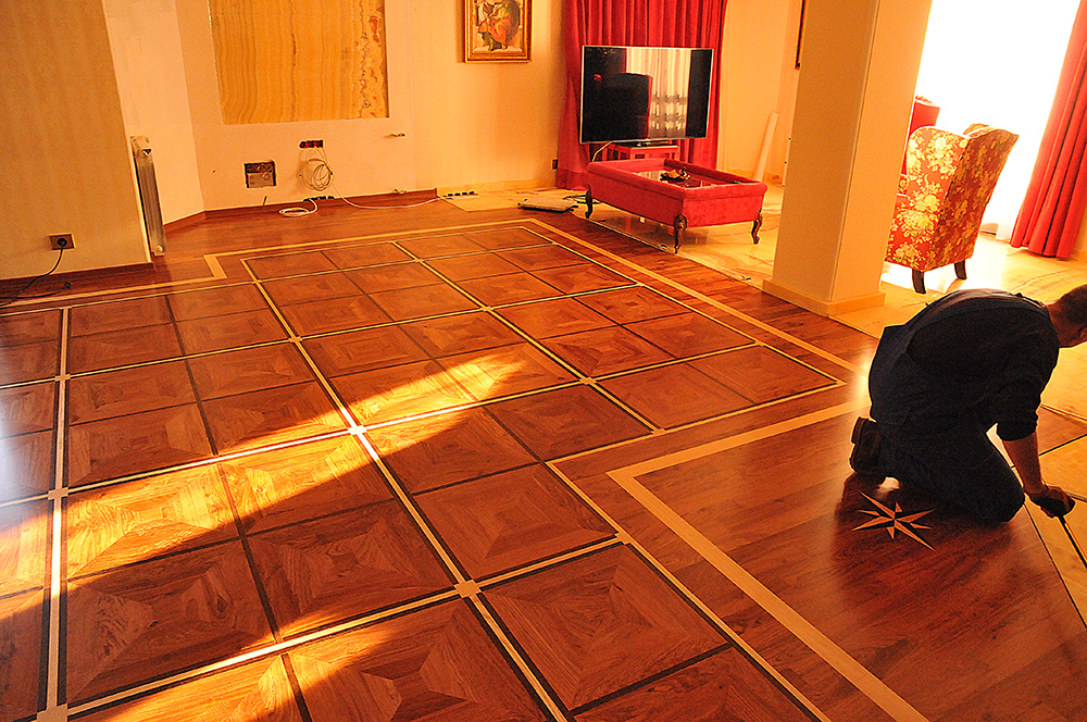

Боби, едно голямо БРАВО на всички, учавствали в мероприятието по производството и монтажа! :prayer: :prayer: :prayer:
colyo - специалист
Страхотна изработка. Шапка ти свалям, Боби за положеното старание и прекрасна изработка.
ПП: Вярно, че всичко е въпрос на вкус и желание на клиента, но едни масивни врати и ламперия в същия стил как щяха да паснат на паркета и да придадат тежест на помещението. Сега с тези голи стени и евтини врати, някак си ми простее.
parketmilanov - специалист
aaaaa то вратите тепърва пътуват къмту българско а стените не са голи.:) имат си тапетки от платче никак не лошии просто тази стена умишлено е доста по контрастна от другата.а и интериора в един дом си е въпрос на вкус и цвят на домодържателя ! :)
снимката е от по различен ракурс ....след няколко седмици ще има снимки и с интериор ....няма липса на тежест,даже някои архитекти биха го определили като прекалена тежест:)
A иначе Голямо благодаря на всички харесали го !!!! :supz: :supz: :supz: :supz:

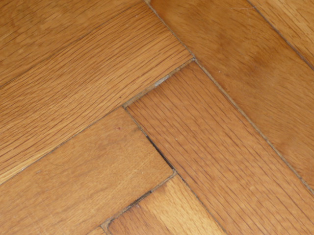

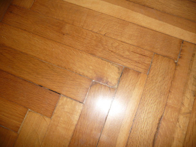

На приложените снимки съм показал дефекти, които се появиха след около 6-7г на паркета в спалнята. При слагането и последващите операции - циклене, фугиране, лакиране човекът доста се стара. Ще ми се ако е възможно тези дефекти да не се появяват така скоро на другия паркет, за който питах.
Chefo77 - майстор
От това, което виждам, дефектите ги е имало и преди последната обработка. Паркетът не е отворил фуги, просто кита, който е бил в тях, е изпаднал. Провери на тези места дали няма движение на паркетините, особено на втората снимка където е дългата фуга и късата до нея - мисля, че там има движение.
С използването на по-еластична фугираща смес (не я наричам смола, защото вече има и водни такива), проблемът ще се преодолее в голяма степен, но все пак е много по-добре да няма вертикално движение на дъсчиците.
