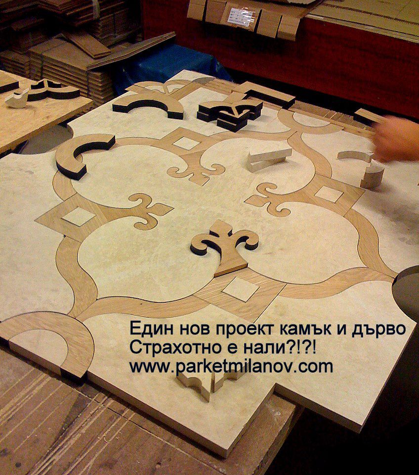

едно ново проектче камък и дърво -интересно и необичайно....харесва ми:)
kamuk i durvo2.jpg (17.4 KиБ) Видяна 4602 пъти
Spokoiniq - майстор
"10X" ли ти рязаха камъка? :wink:
parketmilanov - специалист
не....в Стара Загора е рязан камъка , :)
10 по надхвърлиха бюджета с много ...за съжаление...
stenmark - специалист
Къде в Стара Загора ако не е тайна?
