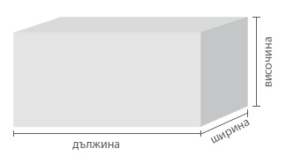

Моля за съвет относно изграждане на "декоративна" преградна стена за монтиране на тв. Идеята е да изградя стена, която да бъде висока около метър и широка около 1.4 м. На нея искам да окача OLED телевизор 65 inch, който тежи около 25-28 кг. Има една колона, на която да се придържа преградата. Та въпроса ми е ще издържи ли подобно решение телевизора? Смятам да е двуслоен. Задължително ли трябва да се закачи и за пода, тъй като ще имам подово и да знам дали трябва да споделя с майсторите на подовото, да не слагат тръби на мястото, на което смятам да е стената. Друга идея за играждане на такава стена?

Нали под "широка" не разбираш общоприетото определение?

Дължина 1.4м :D Широка предполагам 15-20 см.
