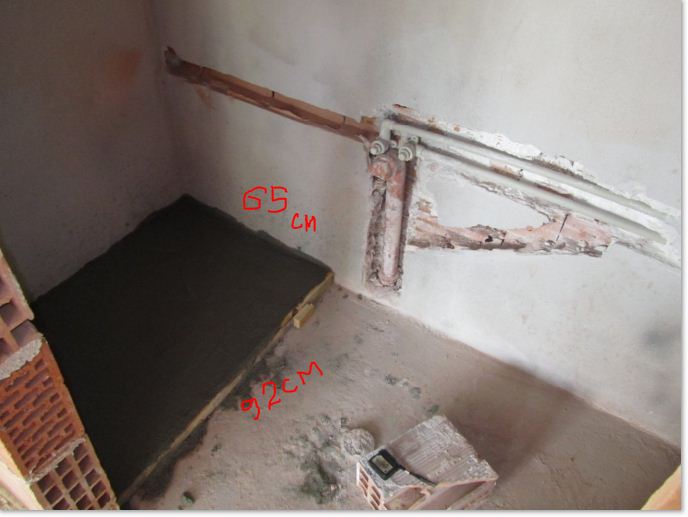

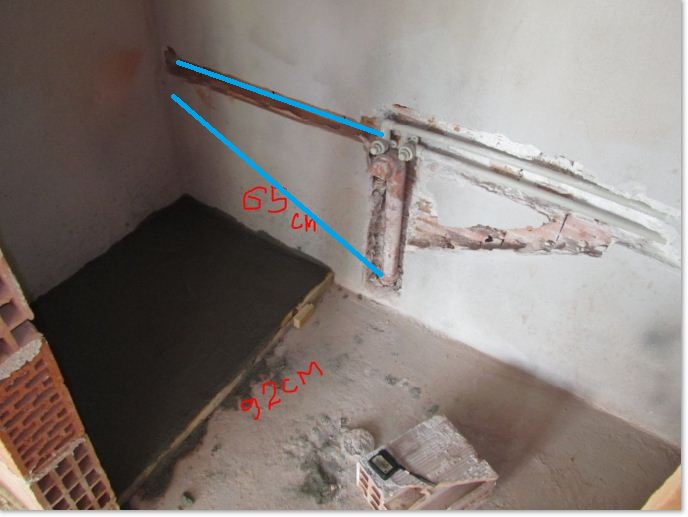

Положих доста усилия за да изградя тази ниша (70х92 см) в малката тоалетна.
Повдигнах пода с около 5 см. Идеята е в тази ниша да сложа пералня +тясно шкафче отстрани). Над пералята искам да направя плот за гладене, а над плота-шкафове до тавана с вградено осветление за плота.
Мисля да използвам CD и UD профили + гипскартон, върху който да налепя плочки (или един голям плот) върху които да се глади.
Нямам опит използването на гипскартон. Бихте ли ми предложили подходяща конструкцияи материали, размери?
Благодаря ви.

С цялото ми уважение да започна от там: Не го захващай с гипскартон. Причините са следните: Не си се занимавал и не знаеш някои тънкости. Второ разстоянията са малки(тясно е) и ще срещнеш трудности(направиш пропуски) Трето все пак е близко до средства на влага(тоалетна и пералня) иако не избереш правилните материали ще береш ядове след време.
На снимката съм ти мацнал къде да си закараш захранването на пералнята с чиста (студена вода) и тръба за отводняването й. Служи ги в десния ъгъл на нишата, защото повечето перални се отварят от дясно на ляво, а изводите им са в задната дясна част.
Размера на перлнята е 60 на 60 ако е стандартна, но тъй като отзад има мапкучи и кабел дълбочината й нараства с още няколко сантиметра. Огледай твоята и виж колко плътно можеш да я навреш назад.
Външните габарити на шкафчето отстрани на пералнята ще са около 30-32 см. Мери долу и мери в горната част пералнята дали е равно разстоянието. Да не се окаже че стената е крива и шкаф че с ширина 30 см да не влиза за 2-5 мм.
Плот за гладене в такова тясно помещение не е уютен, приятен..дори е подтискаш. Направи си шкафчета над пералнята с долбъчина ~60 на широчина ~60 см. Фронталната равнина над пералнята ще върви визуално еднаква във вертикала.
Осветление: можеш да го реализираш с плафониера на някоя от съседните стени.. Можеш да измислиш вариант с лед . Можеш да изнесеш козирка от същия ПДЧ като на шкафа, на която да сложиш достатъчният брой и мощност лунички. И/или разни други варианти -въпрос на лев, мерак и мисъл.
Не забравяй да си пуснеш ел. захранване за пералнята. Никъде на снимката не видях контакт или пък да с испоменал нещо за това...

Има предвиден контакт. И все пак над пералнята трябва да има плот. Дали ще се използва за гладене или не - това е друг въпрос. Как да бъде изграден този плот?
sstefanov - майстор
Парче кухненски плот, монтирано на винкели, захванати с дюбели в стената.

сега серизоно конструкция от UD, CD продили ще бъде ли достатъчно здрава? Тези профили имат ли различно размери, дебелини, които влияят на здравината?
Препоръчайте ми размер.
Pooh - майстор
ivanvasilev1970 написа:
НЕ
Дебелината на ламарината от която е огънат профила
0,6мм.
Ако твърдо е решено да е с гипсокартон, поне използвайте CW и UW профили. Двойната обшивка също е плюс, както и използването на влагоустойчива плоскост.
