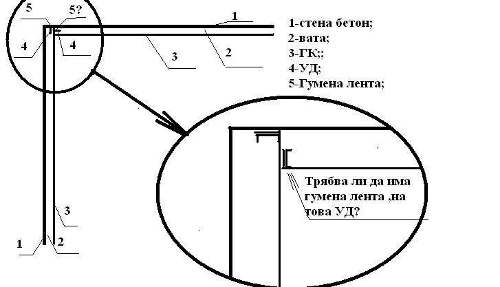

Здавейте ,интересуваме един въпрос,а имено:
Гумената лента която се закрепя за УД-то,само на бетоната стена ли се слага ,или и н авръзка ГК/ГК?
jekasus - майстор
Бетон - UD, UW. Ако се използва и за други варианти и на мен ми интересно.
