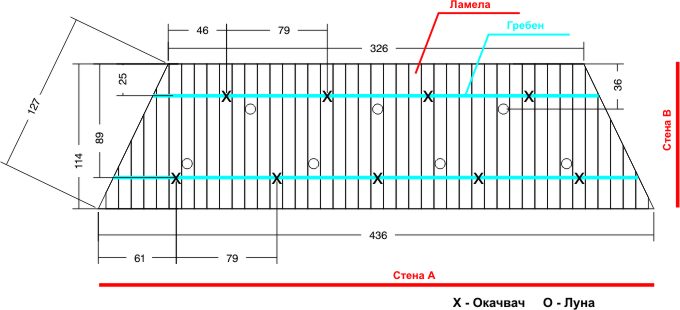

Скицирайте това, което ще правите.
Първо изберете как ще са разположени ламелите и тяхната приблизителна дължина (Б). Ако разкроя дава голяма фира, помислете дали няма да Ви хареса другата посока. По памет ламелите бяка по 4м., така че по -малко фира ще даде разкрой когато ламелите са успоредни на стена близко до 2м. Ако много се налага ламелите могат да се наставят.
Перпендикулярно на ламелите ще се монтират гребените със съответната дължина (А). За случя стигат два гребена. Ако нещо не пречи (чупки, луни и пр.) растоянието между гребените е ок. Б/2.
Изяснете си как ламелите се защипват със своите извити части към подобните в гребена. Опитайте да сглобите (на пода) две ламели към двата гребена - ще усетите как се постига перпендикулярност в системата. Разгледайте и захващането на профила за фугите между две ламели. Същото и за декоративния профил по периметъра - той позволява да се оберат малки луфтове и грешки - опитайте успоредно и перпендикулярно на ламелите.
Намерете отворите в гребена за окачвачите (през ок. 80см). Определете местото на първия окачвач спрямо стена Б, така че да започнете с декоративения профил и цял ламел. Оставете резерв - половин дълбочина на декор. профил. Ако трябва изрежете част от гребена.
Отбележете това на тавана. Довършете меренето като отбележите отстояние Б/4 от стена А с малък резерв. Пробийте първия отвор в тавана, наложете гребена (като мушнете нещо през гребена в отвора) и отбележете останалите отвори, като следите за отстоянието Б/4.
Повторете операциите с втория гребен, като следите за отстояние 3Б/4 от Стена А.
Пробийте всички отовори.
Разгледайте системата за окачване от 2 тела и пеперуда. Като стиснете силно пеперъдата, теловете стават подвижни и може да се регулира височината на Хънтъра. На мен ми беше по-удобно да сглобявам окачвача на место след монтажа на тела с ухо към стената. Преценете кога и как ще премене втория тел през гребена. При мен двататела бяха с ухо, но има и такива с кука към гребена.
Ушите на теловете към стената трябва да се огънат на 90о. Може на место след дюбелирането или на земята (с клещи или менгеме) предварително. Това огъване дава леко изместване, което е хубаво да се отчете при къси окачвачи.
Сега вече пристъпваме към монтажа на окачвачите - дюбела в ухото, после в отвора на тавана и фиксираме с чука. Огъваме или уточняваме приблизително вертикалното положение на тела.
Сглобяваме системата - тел + пеперуда +тел + гребен. Когато всичко е на место нивелираме на нужната височина единия гребен. Монтираме по една ламела в двата края и чрез тях нивелираме и др. гребен.
Сега е време да се помисли и подготви за електрическата част - поне това, до което после ще е труден достъпа. Хубаво е да се превържат кабелите по-високо, за да не опират в ламелите, защото прозират. По принцип, ако кабелите са "подадени" останалия монтаж може да се извърши и през отворите за луни - преценете или проиграйте на земята.
Ламелите с луни се пробиват ВНИМАТЕЛНО, НА НИСКИ (СРЕДНИ) ОБОРОТИ с фрезата (приспособлението), като ламелата трябва да бъде плътно и здраво притисната към дървена подложка - най-добре подходяща дъска, която да влиза в ламелата. Машината СЕ ДЪРЖИ ЗДРАВО с двете ръце, строго перпендикулярно и МНОГО ВНИМАТЕЛНО в началото и ОСОБЕНО В КРАЯ на рязането. Мисля че трябваше и водещ отвор в центъра - сигурно е обяснено в упътването или в магазина.
Сега трябва да се подготви ако ще има вата или нещо др. в кухината.
На вече сложените ламели монтираме декоративни профили успоредно на А, като сме помислили какво ще правим в ъглите и ако има чупки. Декор. профили могат да се монтират и по-късно, но така е по-лесно.
Монтажът на ламелите трябва малко да се усети - има едно "напрягане" и използване на предвидените луфтове.
Цялата ламела (до стена А) си носи декоративния профил сама. На срещуположната стена може да има рязана ламела. Там за декоративния профил трабва да се приспособи нещо от остъка на същата ламела и др. парченца от ламели.
Ламелите се режат ВНИМАТЕЛНО с флекс и диск за Алумин или с хубава ножица.
Накрая (или в хода на работа) се монтират профилите за фуги.
Ако луните още не са светнали, взима се душ на свещи и се пие много бира.:)
Прилагам Ви чертежа на моето изпълнение - не ми се чертаеше нов, пък и не знам всички размари.
Ще опитам да погледна утре за уточнаващи въпроси.
Успех!
