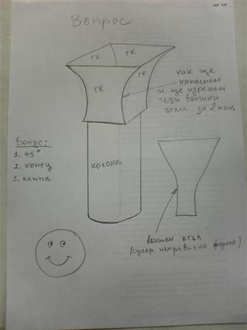

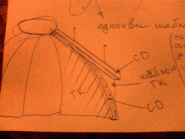

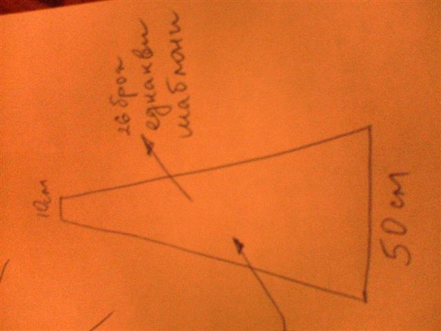

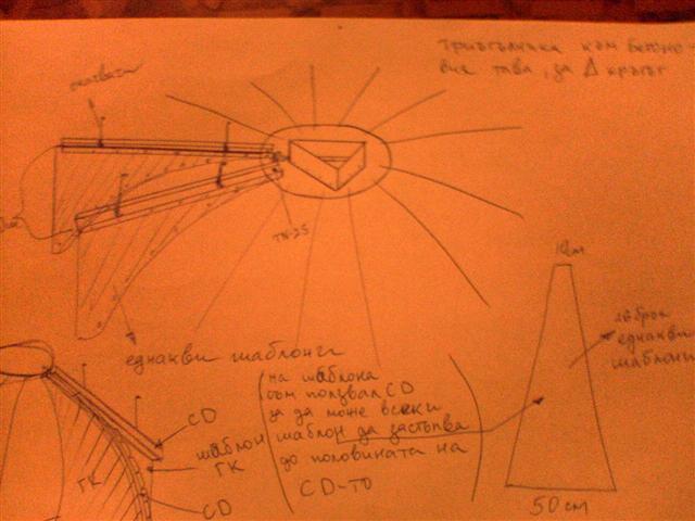

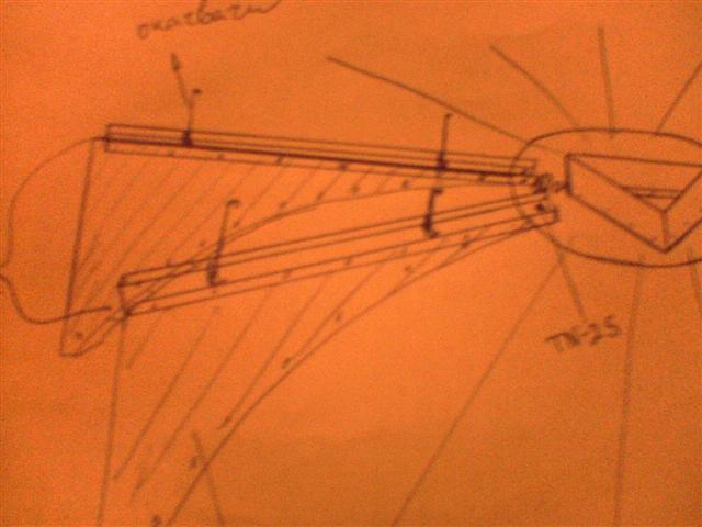

такива ми ти работи FAN-нали викаш че само съм се дръгнел с хората--не е така--всичките тези снимки бяха в една моя тема..която умишлено я махнахме по моя молба щото се превърна в бойно поле

опааааа--купол на тавана-а-а

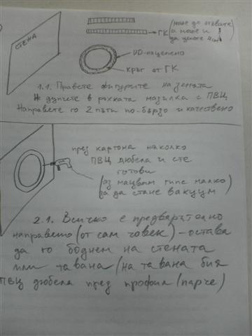

radoraev
- Мнения: 438
и разни други отговори които сам давал на някой но не помня вече точно
